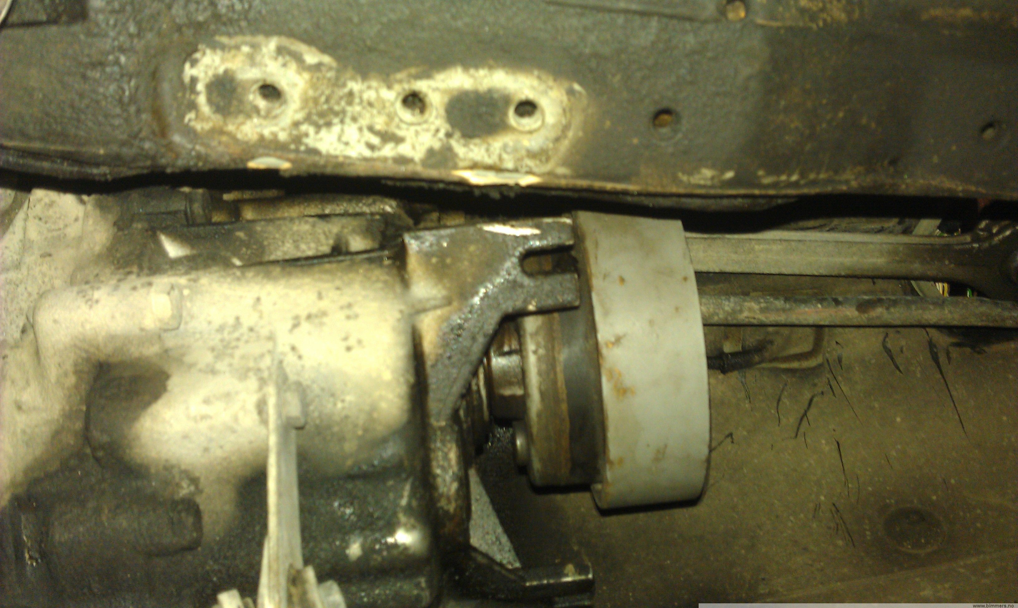

sm0k3d Skrevet Desember 18, 2011 Forfatter Skrevet Desember 18, 2011 Her er det et bilde av det girkasse problemet. Håper dette hjelper litt.
sm0k3d Skrevet Desember 18, 2011 Forfatter Skrevet Desember 18, 2011 Girkassefestet er til venstre utenfor bildet.

kje Skrevet Desember 21, 2011 Skrevet Desember 21, 2011 Bruk Getrag 250 girkassa som hører til m50 motoren og få tak i korrekt girkassetravers. Jeg er ganske sikker på at jeg kan ha liggende den traversen du trenger ...mulig også gummiputene den skal hvile på. Hvis du ser på bildet ditt ser du 4 hull til innfesting av traversen. Når du får fatt i den traversen du skal ha ser du fort hvilke hull du skal bruke. Når du får girkassa litt opp i bakkant vil nok også panseret gå klar av motoren i forkant (dersom motorlabbene står riktig). Send gjerne pm om noe er uklart.
kje Skrevet Desember 21, 2011 Skrevet Desember 21, 2011 Edit: Kom på at Getrag 260 ("samme" som ble brukt på m20 (annen boltplassering)) også ble brukt på tidlige m50-modeller. Om du har Getrag 260 vil antagelig mellomakselen passe greit på samt at utvekslingen du allerede har på differensialen vil stemme overens med girkassa (260 har overdrive). ...mens Getrag 250 i kombinasjon med din (m20) utveksling vil gi god akselerasjon og høyt turtall på motorveien i 5. gir.
sm0k3d Skrevet Desember 23, 2011 Forfatter Skrevet Desember 23, 2011 Bruk Getrag 250 girkassa som hører til m50 motoren og få tak i korrekt girkassetravers. Jeg er ganske sikker på at jeg kan ha liggende den traversen du trenger ...mulig også gummiputene den skal hvile på. Hvis du ser på bildet ditt ser du 4 hull til innfesting av traversen. Når du får fatt i den traversen du skal ha ser du fort hvilke hull du skal bruke. Når du får girkassa litt opp i bakkant vil nok også panseret gå klar av motoren i forkant (dersom motorlabbene står riktig). Send gjerne pm om noe er uklart. Hei. Jeg har jo den girkassetraversen fra den kassa som sto på m20. Går det ann å bruke den da? Pris på den girkassetraversen du tror er riktig.
kje Skrevet Desember 23, 2011 Skrevet Desember 23, 2011 Skal du bruke m20 kassa skal du ha m20 travers. m50 traversen kunne jeg tenkt meg 200,- for.
