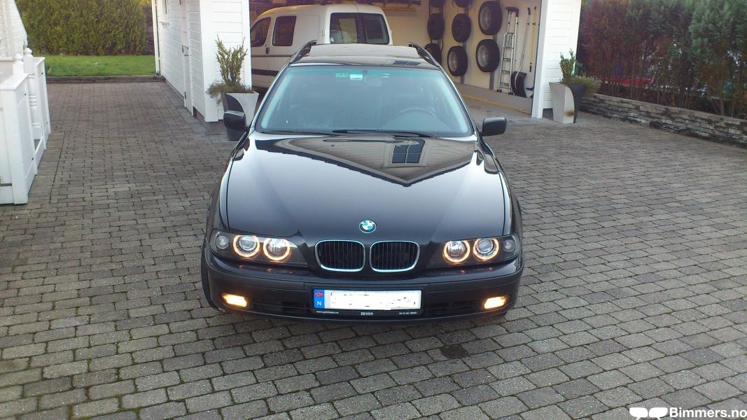

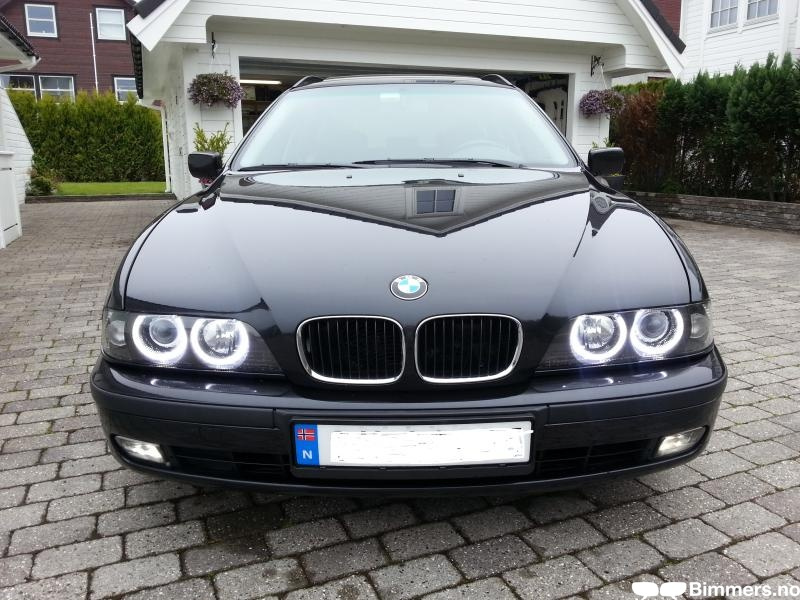

bayerks-mach-werk Skrevet Februar 19, 2014 Skrevet Februar 19, 2014 Mine depo lykter, før og etter. Hva sitter montert her da? Har du link ?
