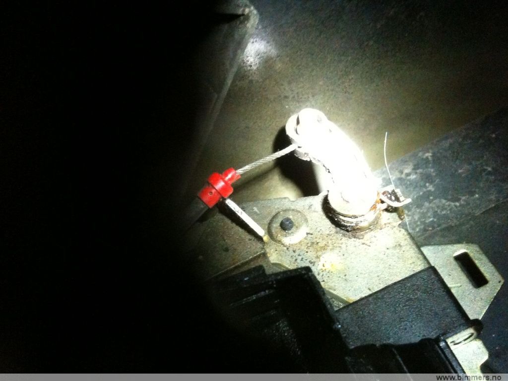

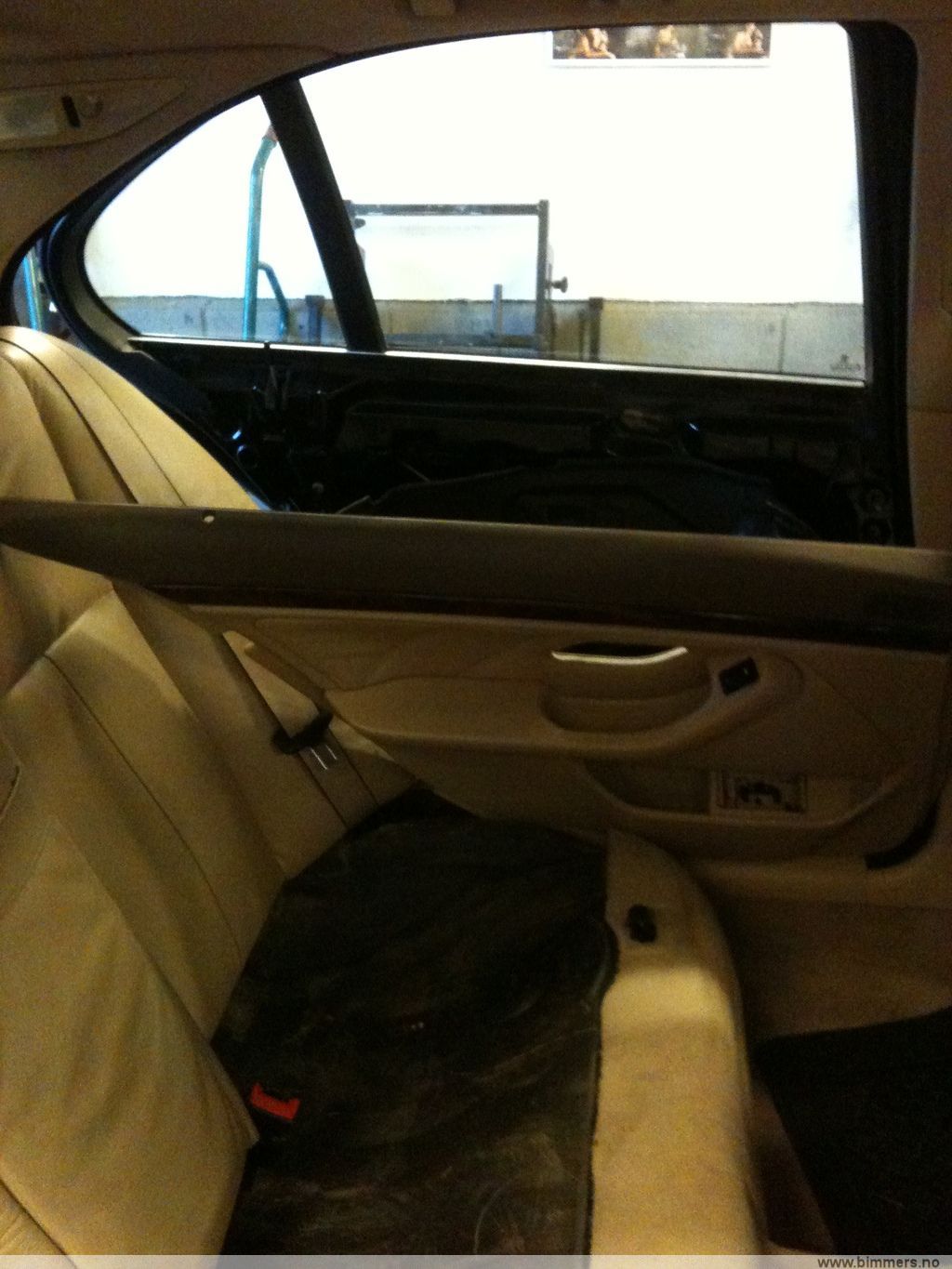

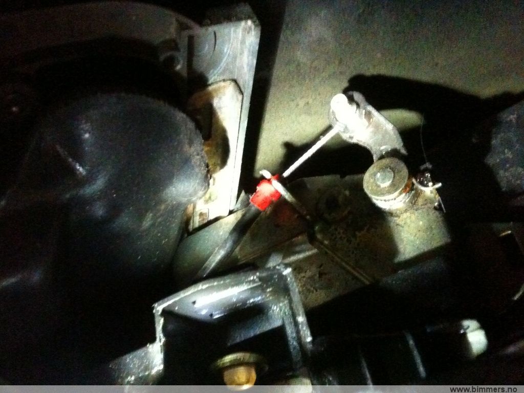

I mitt tilfelle så var barnesikringen på og fikk ikke åpnet døren fra utsiden. Ble igrunn litt rådløs, men etter og ha rotet litt rundt på utenlandske forumer kom jeg frem til at man kan ta av dørtrekket fra innsiden hvis man fjerner baksetet først!
Skru ut skruen som sitter i dørhåndtaket og deretter rykk til systematisk rundt for å "poppe" av klipsene. Deretter må man egentlig røske litt hardt mot seg og noe oppover (ikke mye). I mitt tilfelle endte det opp med at 4 plastikk klips gikk i stykker. Ikke akkurat en stor utgiftspost.
Når jeg fikk brettet bort litt av lydisolasjonen kunne jeg se at en kabel klips hadde hoppet av en holder, fikk satt denne på plass og problemet ble løst. Se bilder.
