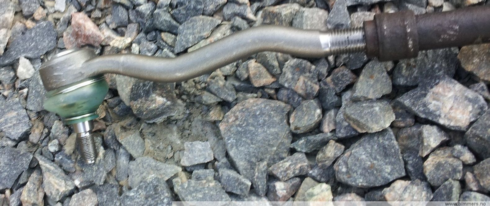

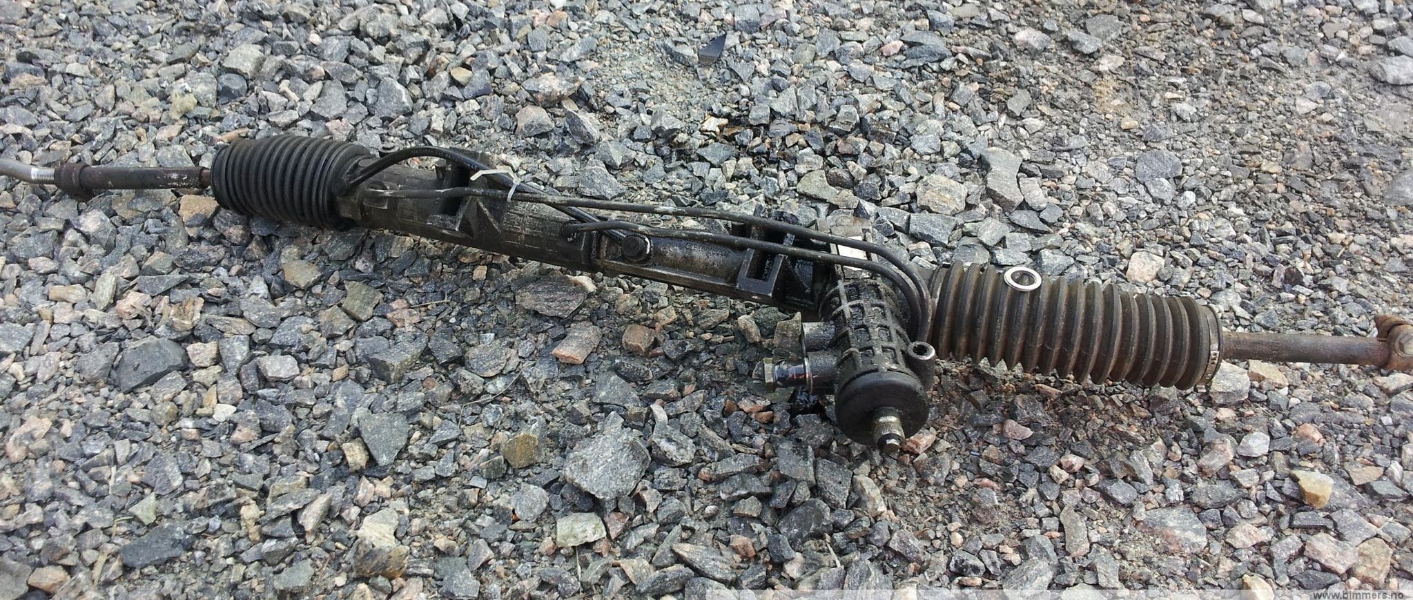

I helgen fikk vi på igjen endeleddet på bilen, og får å få av det rusta skvipet, så måtte vi selvsagt ta av hele servoen og sette den i skrustikke.
Etter vi hadde byttet den, så merket jeg at det har vært oljelekkasje fra servoen, ettersom det var det eneste bemerkelsesverdige stedet vi såg olje i motorrommet, så vi fikset dette ved å tette slangene fra oljetanken til servoen for og så vaske den. Gikk forsåvidt smertefritt etter dette, ene festet på servoen var knekt, men det ser ut til at det har alltid vært slik :D

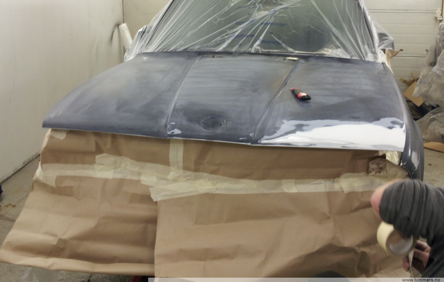

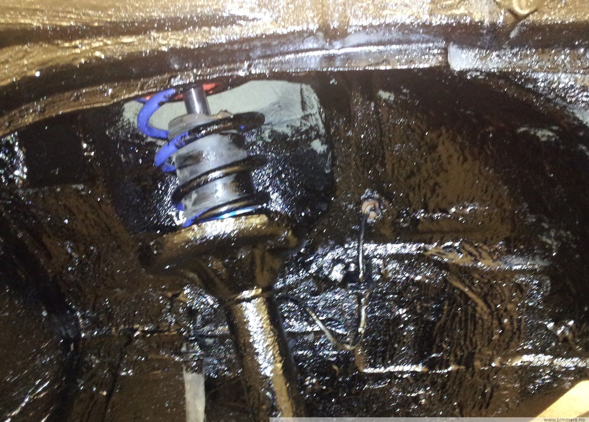

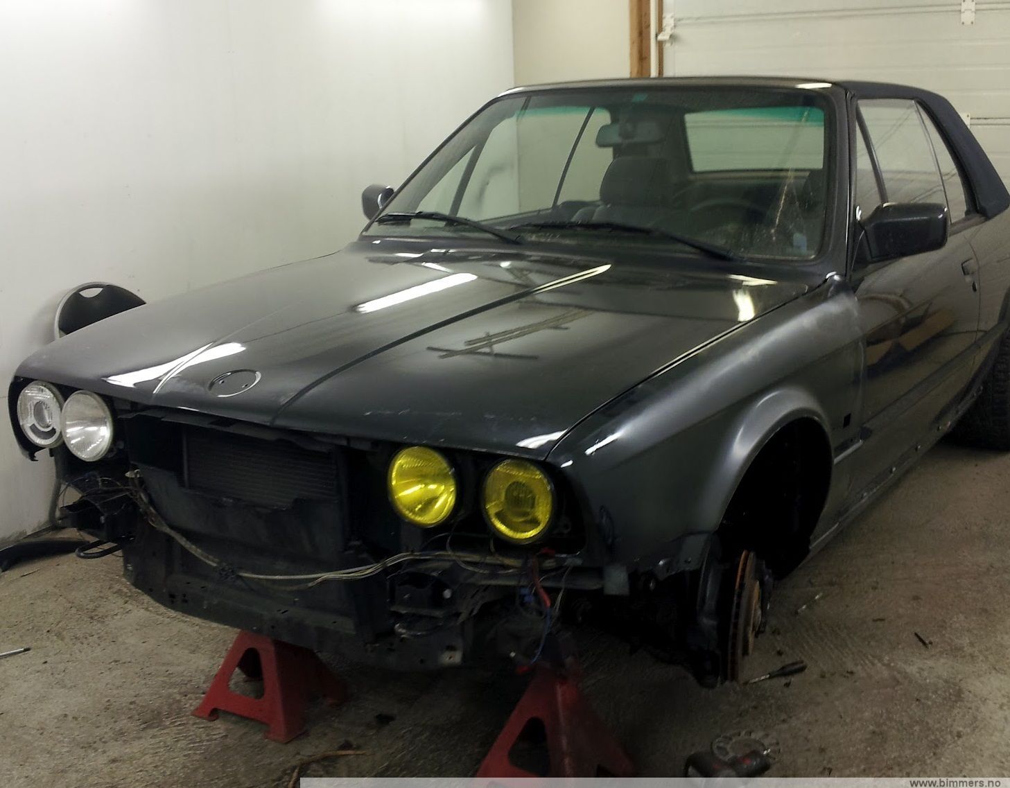

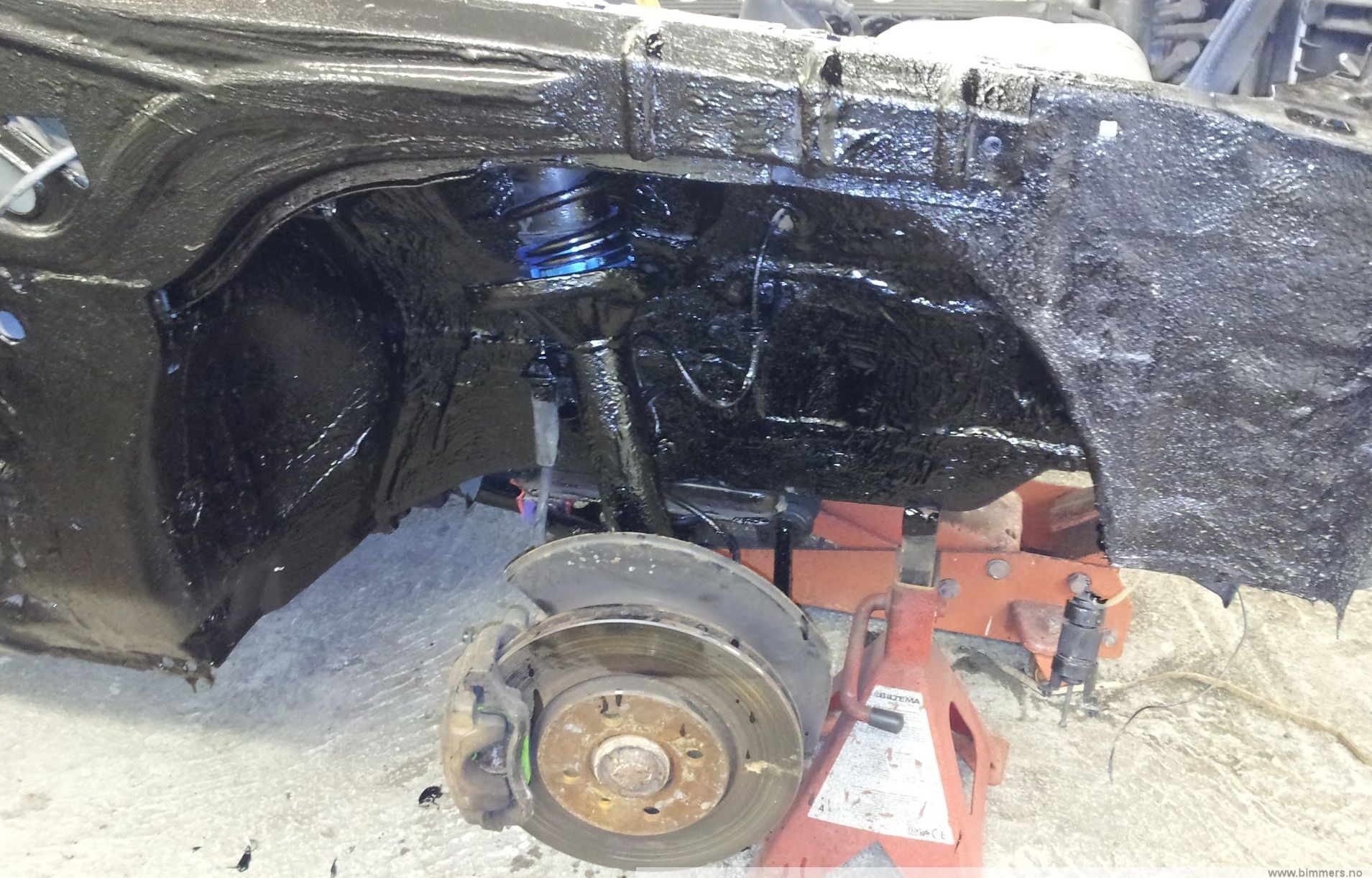

Det har skjedd litt av hvert i helgen, har tektylert hele hjulbuen og fått satt på grunning på skjerm og panser! Nå nærmer det seg :D
Begynte med litt tektyl, blir fint vettu !
Begynte nesten å tektylere fjærene, men kom på at de kanskje skal kunne se nr på de :P

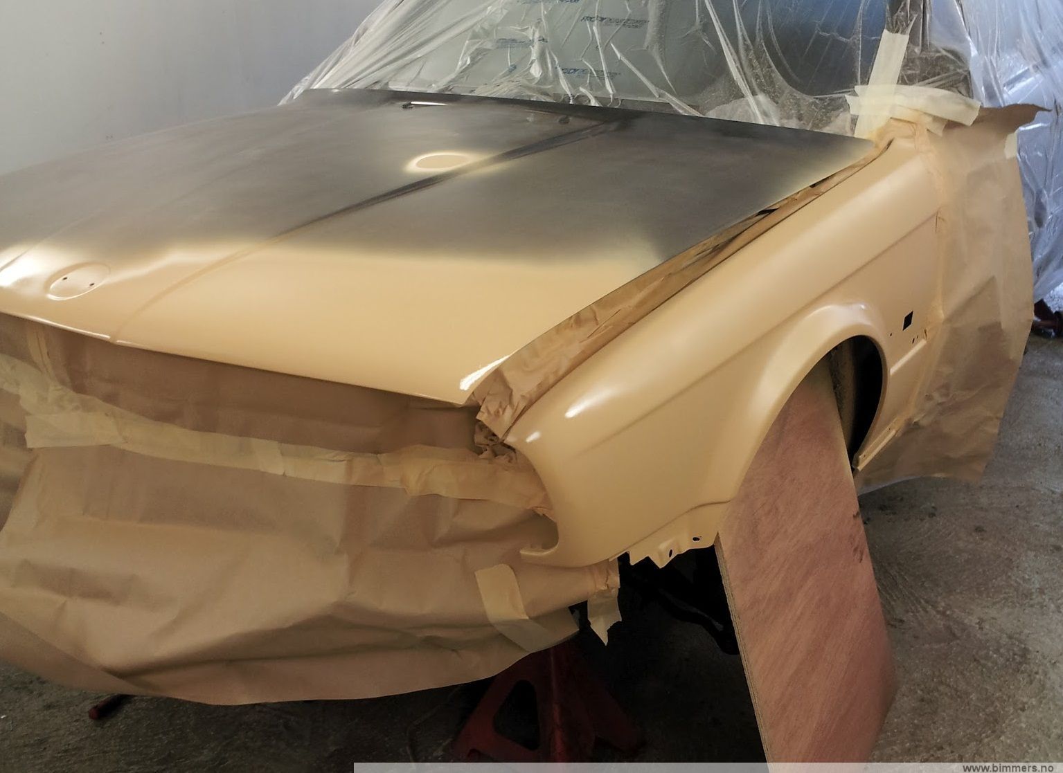

Så monterte vi skjerm og tilpasset panser!
Pussing/sliping!
Og til slutt nyfargen;
HE HE
Nå som bilen er grunnet, så kommer til å lakkere neste helg! Gleder meg til å få dette ferdig, skal inn på godkjenning snart, gikk ut på EU i Januar. Må få time til hjulstillingen og lys, så er dette fiks!

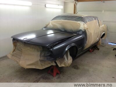

Her er noen bilder fra lakkeringen:
Før klarlakk:
Etter:

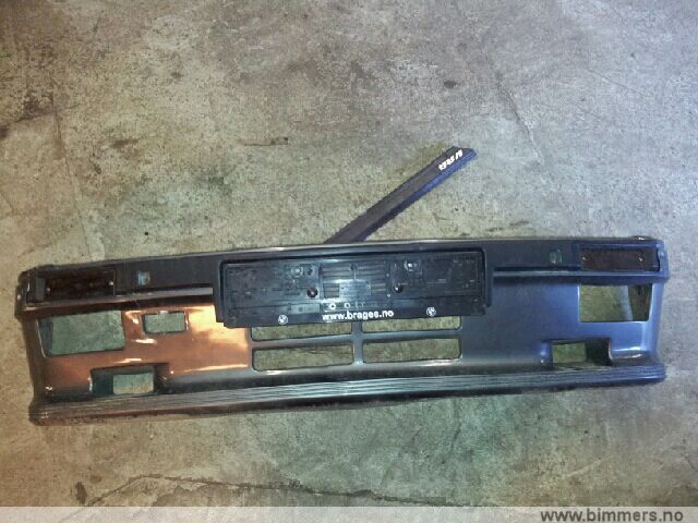

Mtech 1 fanger som må flikkes litt.

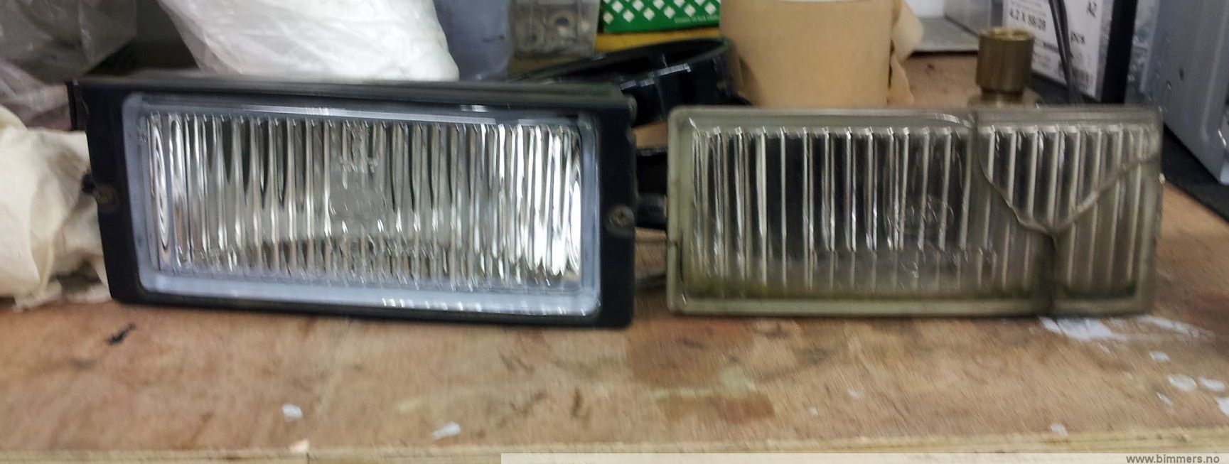

Pusset opp grøftelysene (260kr per nytt glass med reflektorer!) :roll:

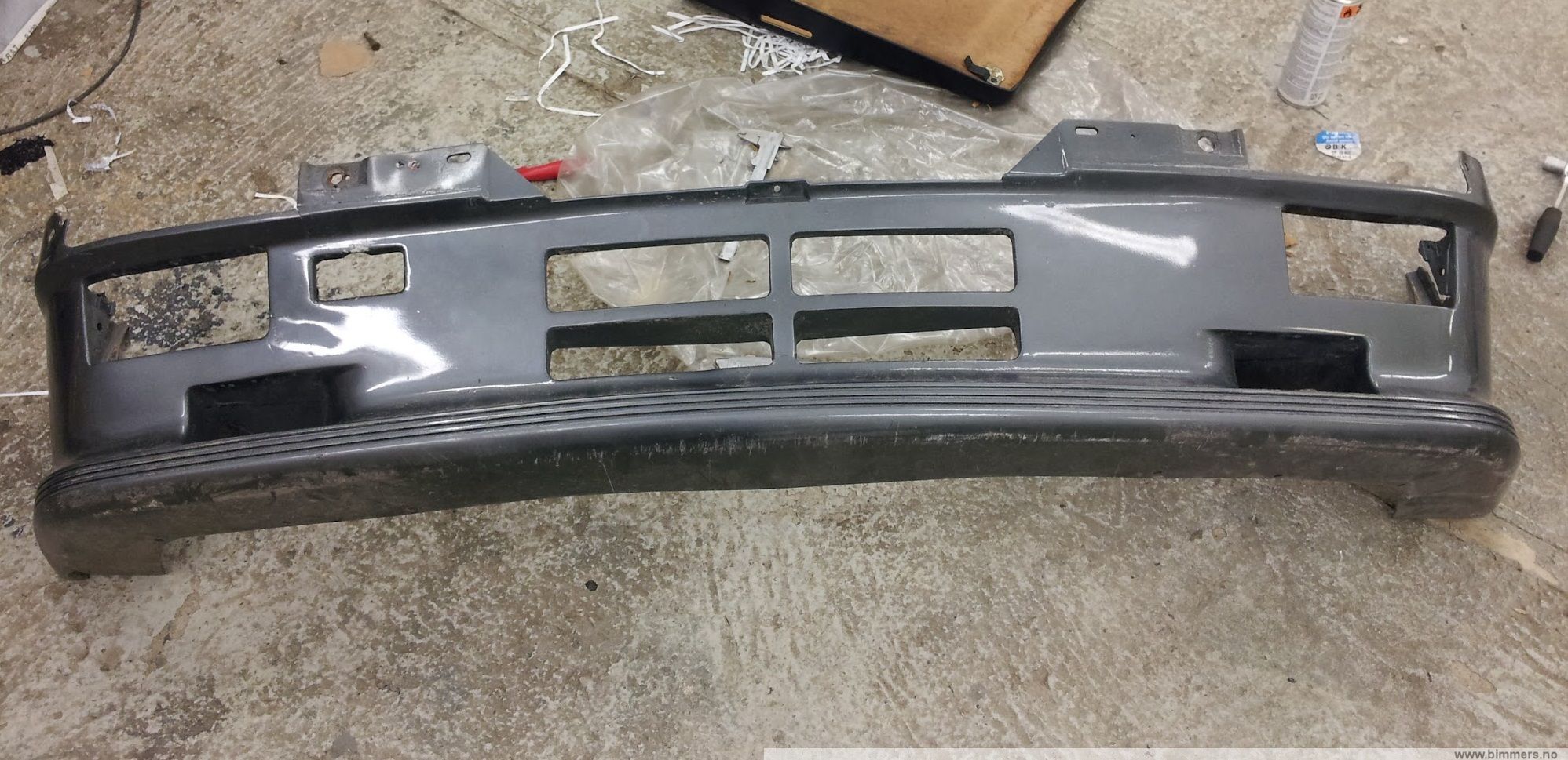

NY FRONT! Gleder meg til å få denne på, har pusset den ned og skal til og plastsveise det som er av sprekker(Er en del, med glassfiber armatur bak) =P~=P~

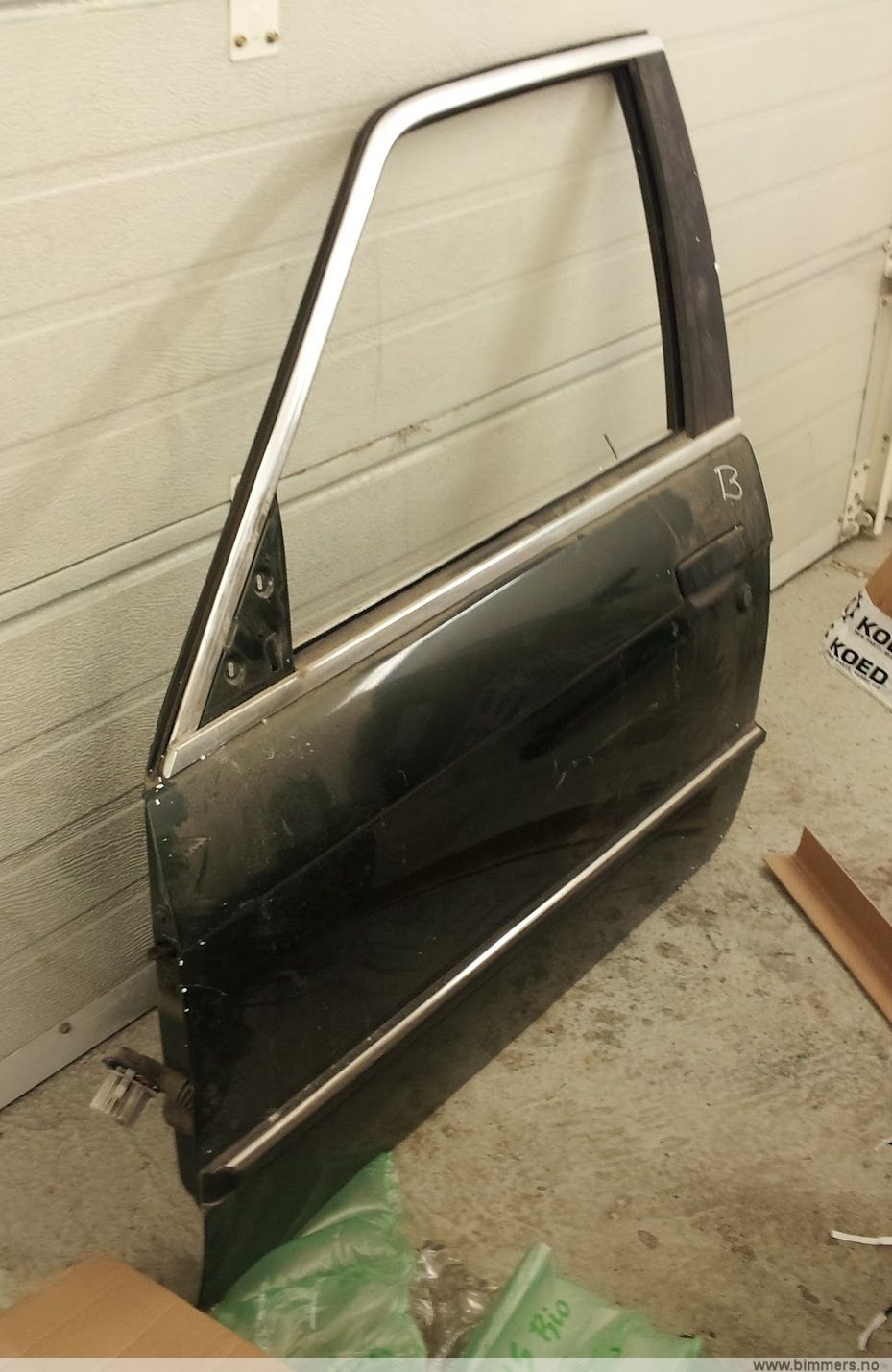

Ny dør! (400kr+mva, fra koed) Null rust, m vindu! :applause:

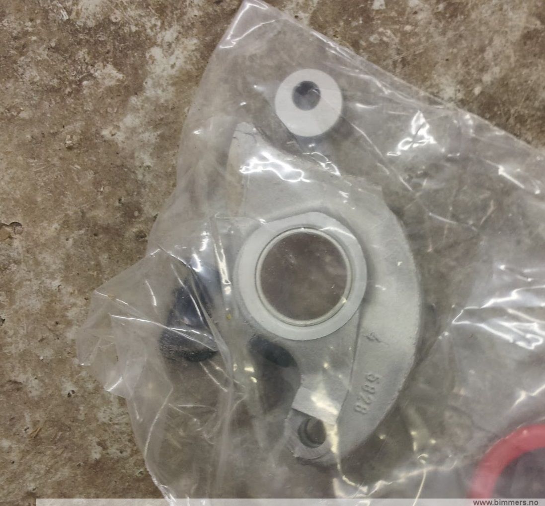

Vippearm til 325 motor. Noen som har erfaringer på å bytte slikt? Mye jobb? #-o

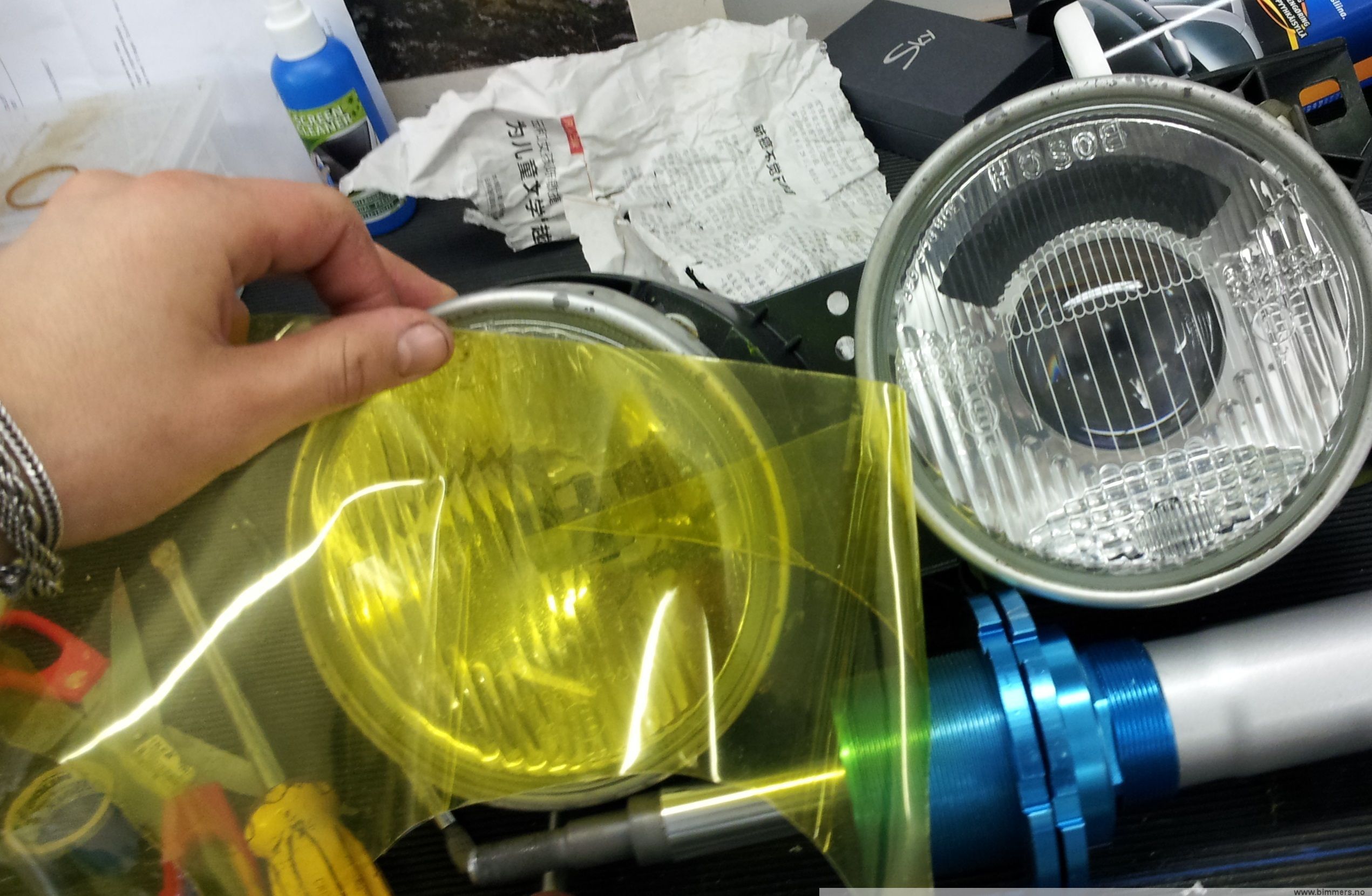

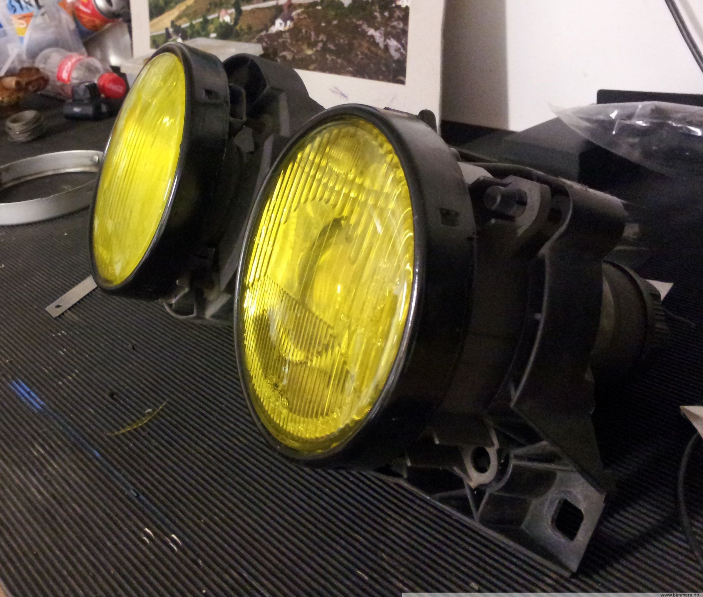

Da har jeg fått kjøpt inn noen coilovers fra EndreM her på forumet (Som dere kan kontakte for deler, han har litt etter hva han har fortalt! :D), ikke akkurat sportsdempere, men veldig kurant for prisen etter det jeg har jeg lest (JOM Coilovers). Jeg har også tuklet litt med å få gule lys på bilen, med en "billigmetode".
Forteller gjerne litt om lyset først.
Slik ble resultatet:
Jeg bestilte en gul lyktfilm på ebay, kan sende link hvis noen lurer på det, kan ta det på pm :-) Jeg skal oppdatere med flere bilder om hvordan det ble gjort senere, når jeg tar de 2 siste lyktene.

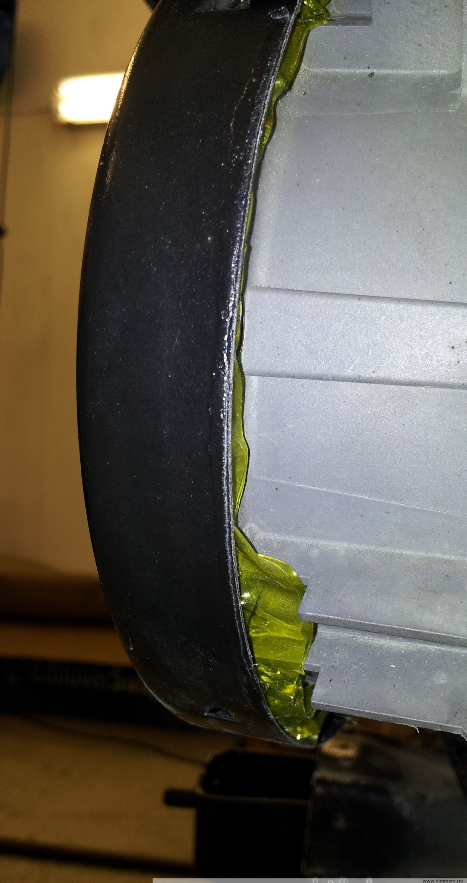

Jeg renset først lyktene godt med tynner, for så å kutte til noen passende biter av filmen, ta heller et mye større radius enn selve lykten, ettersom det kan kuttes av etterpå, og det skal kurves med varmepistol! :D
Jeg har selv flyttet ringene rundt lyktene litt nærmere kanten på lyktene, slik at jeg skjuler litt mer av det ujevne på filmen.

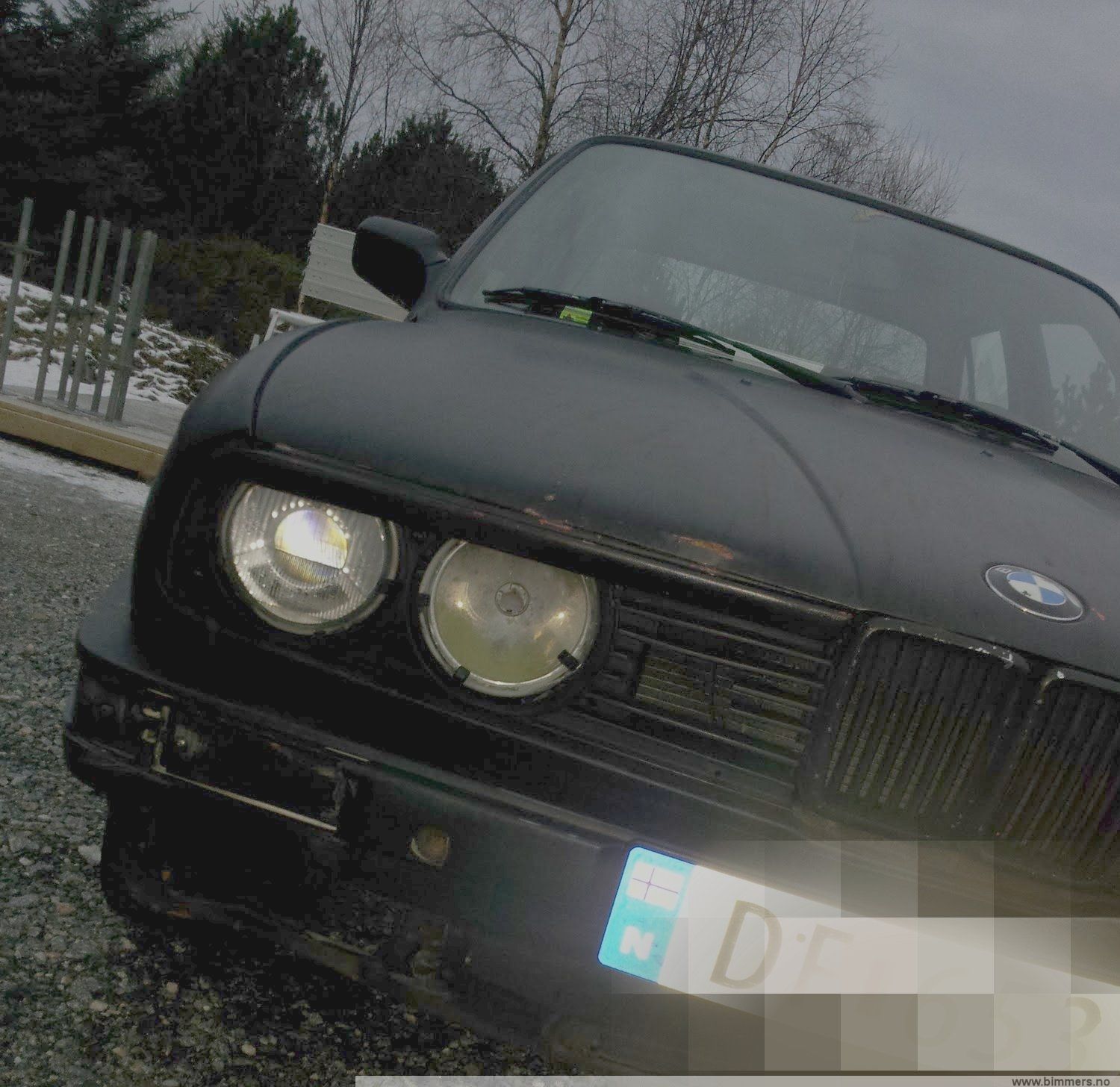

Her viser jeg filmen;
Og hvordan den stikker ut av kanten bak(PS! Dette er selvsagt skjult når det er montert!);
Dette var egentlig rimelig enkelt å gjennomføre. Det er bare midlertidig, for å se om jeg blir lei av gult. Kan hende jeg bare slår til med godkjente hella lykter med eu merket :)

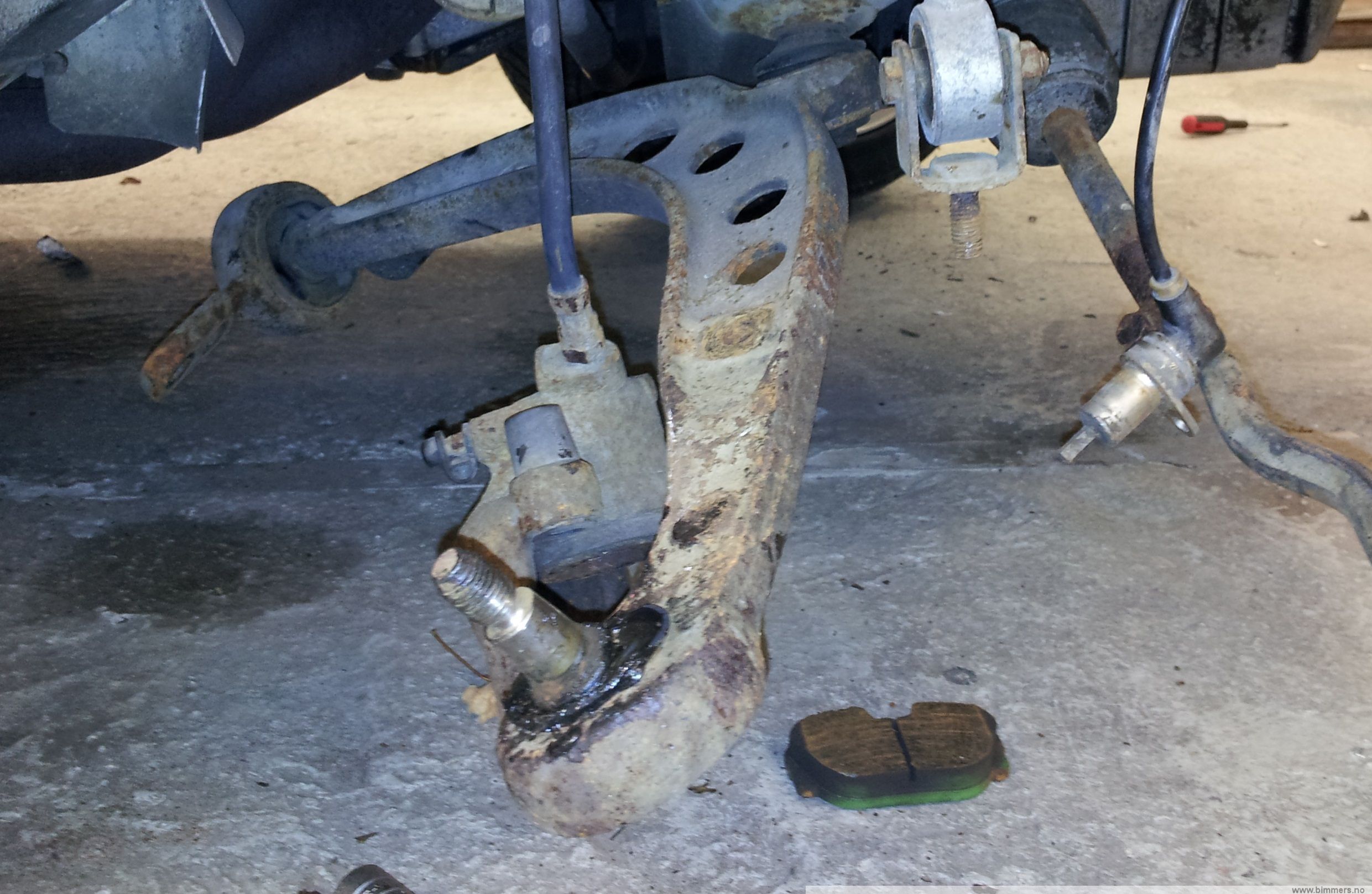

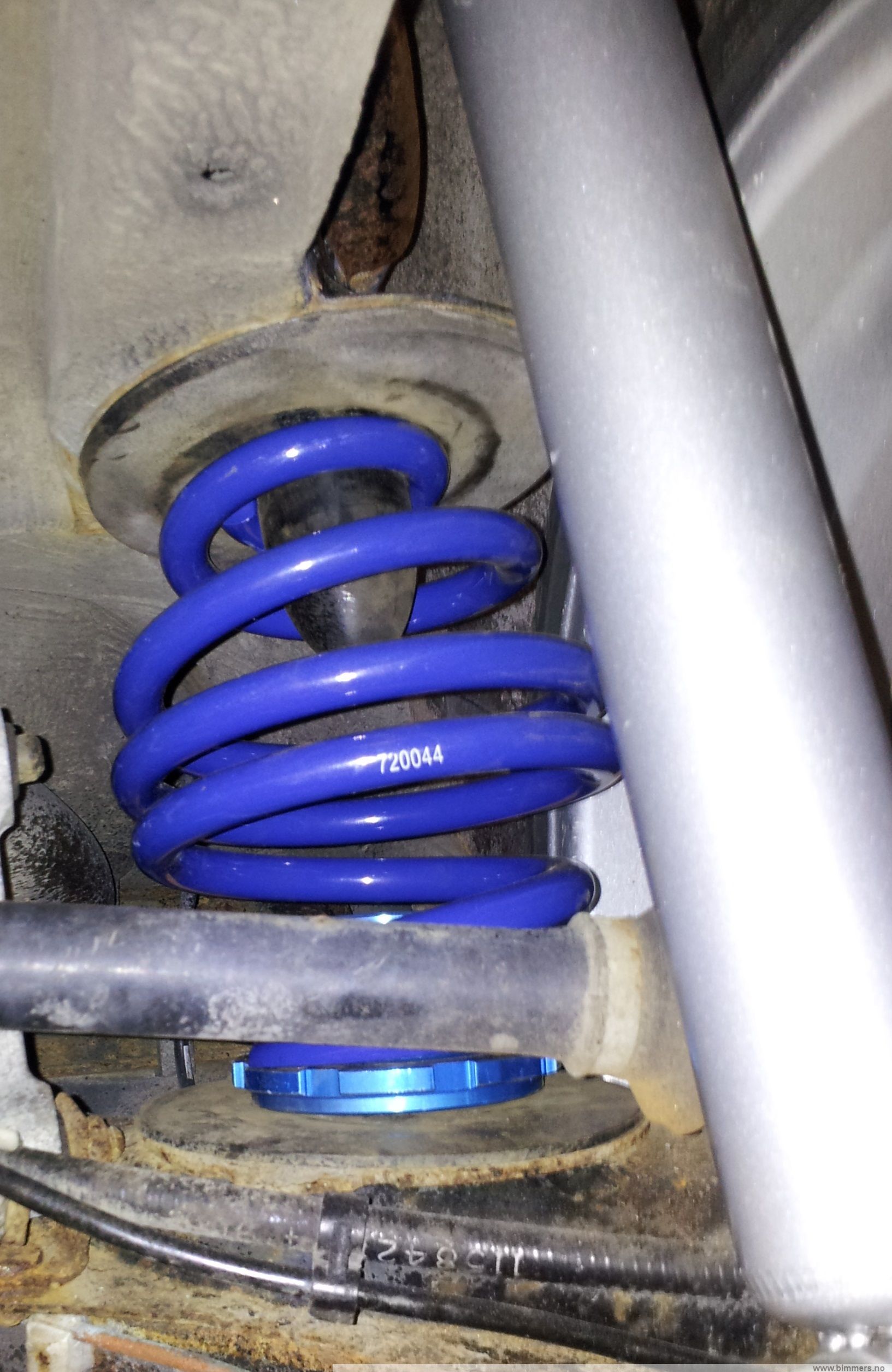

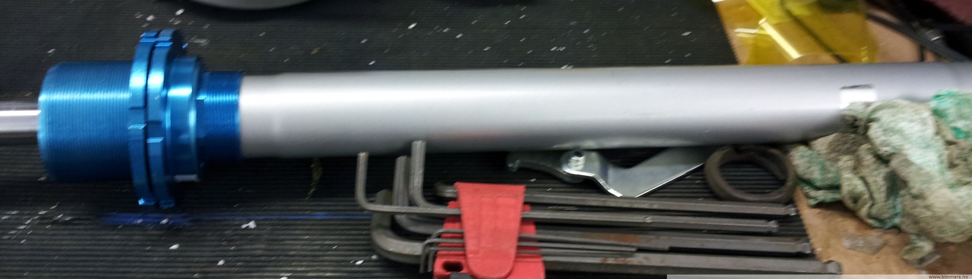

Så litt om bytting av dempere. Jeg fikk bare gjort det bak i helgen og jeg var for ivrig til å ta bilder av prosedyren.
Jeg leste litt rundt på forumet, for å sjekke ting. (etter jeg hadde prøvd meg frem og feilet i noen timer)

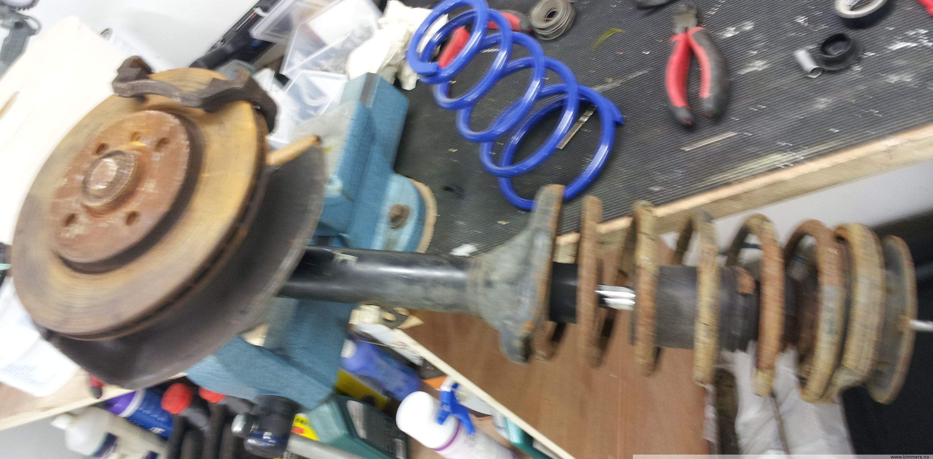

Jeg løste boltene på felgen, løftet opp bilen og satt den godt på plass ved begynnelsen av bærearmene med to bukker og fjernet felgene. :) Deretter skrudde jeg av den ene bolten som holder demperen fast, enkelt og greit.
Så kom det som var litt tricky. Jeg hadde ikke lest om noe hittil og tenkte ikke på kremningshemneren. (Doh :-P) Noe som gjorde at jeg bannet og steikte en stund før jeg gikk inn på bimmers her, der stod det at det ikke skulle være nødvendig å skru noe annet av, bare til å trykke ned bærearmen og dra ut fjæren. Jeg prøvde, ikke f*en om den rikket seg :-) :-).
Så jeg gikk inn på http://www.bimmersdiy.com(?) Der gikk det opp for meg at det var kremningshemmeren som gjorde motstand, skrudde den av, tråkket på akslingen og ja, kunne dra den ut, presse inn coiloverfjærene og ta meg en pause, klokken 4 om natten. :evil:
Tror tipset om å ikke skru av noe ekstra var hovedsaklig til dere med E30 coupé/sedan, siden cabrio er en del stivere grunnet taket er vekke. :-D
Fremme skjer neste helg, ettersom jeg trenger ny bærearm etter å ha prøvd litt for hardt å rive demperen av. Eventuelt kjøper jeg bare nytt kuleledd.
Dette var en produktiv helg, for ellers skjer det ingenting. :)
Ødelagt kuleledd på bærearm:
Endelig fått av møkket av en demper:
Montert demper og fjær bak (Alubiten er justeringen)
Fremdemper, samme prinsipp med alu
