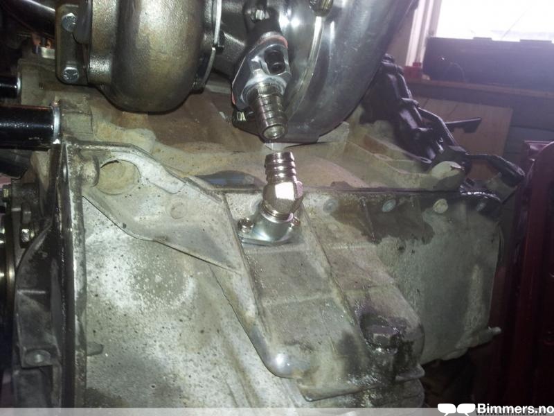

pedlex Skrevet Juni 3, 2013 Skrevet Juni 3, 2013 Går smått om dagen gett...Har fått dreid av svinghjulet litt, og sveiset oljeretur i bunnpanna MEN, kan se om ut jeg får ett problem med gearkassa og turbo :/ Noen som har ei 318 is kasse å låne bort noen dager ? [ Bilde ] [ Bilde ] [ Bilde ] [ Bilde ] Hvilket svinghjul er dette? m20?? [ Bilde ] [ Bilde ] [ Bilde ]
petterl Skrevet Juni 11, 2013 Forfatter Skrevet Juni 11, 2013 Er org 318is svinghjulet som jeg har fått dreid av en del på Går smått om dagen gett...Har fått dreid av svinghjulet litt, og sveiset oljeretur i bunnpanna MEN, kan se om ut jeg får ett problem med gearkassa og turbo :/ Noen som har ei 318 is kasse å låne bort noen dager ? [ Bilde ] [ Bilde ] [ Bilde ] [ Bilde ] Hvilket svinghjul er dette? m20?? [ Bilde ] [ Bilde ] [ Bilde ]
petterl Skrevet September 30, 2013 Forfatter Skrevet September 30, 2013 Hoi gett Her inne går det heller dårlig, men bilen fungerer som bare det Eneste som er litt problem om dagen er clutchen ikke tåler effekten Blir nok å bytte til m20 svinghjul og starter med 618 plate og 6 pucka lamel neste år etter vinterlagring Har også fått bytta til Tial wg, så nå fungerer ladetrykket bra, vært helt oppi 1,9 bar og da går det bra.. Fikk også pris på vålerbana sist uke, for beste bmw veldig morro!

petterl Skrevet Februar 15, 2014 Forfatter Skrevet Februar 15, 2014 Noen som veit hvor jeg kan få tak i en slik 45 grader ?
Mag142 Skrevet Februar 16, 2014 Skrevet Februar 16, 2014 Hør med Tess på Hamar istedenfor Elverum, der er de mye mer hjelpsomme og har mye som Tess Elverum ikke har!
