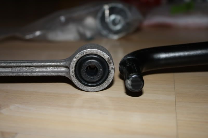

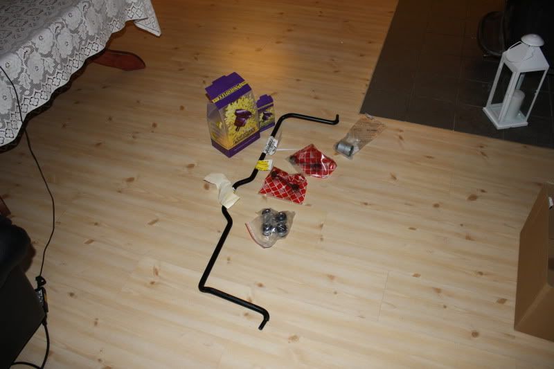

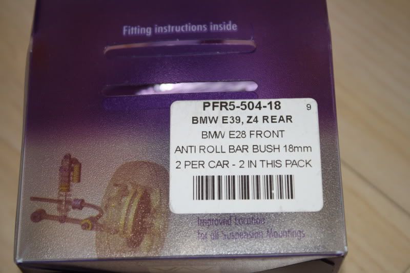

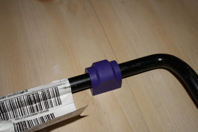

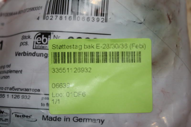

helland Skrevet April 6, 2012 Forfatter Skrevet April 6, 2012 Her har det kommet deler!! Håper å få montert så fort som mulig, men jobber hele denne uka, så sliter med å få tid uansett, her er delene -M5 stabstag bak, med powerflex foringer -Brilleforinger -Manglende foring i ene brua (hadde 3 fra før) -Powerflex traversforinger -Nye "småstabstag" er dette riktig da? passer bra her mangler vel de små "brakettene" som skal over disse, da det ikke er slikt på min 525 bakstilling.. synes kanskje dette er litt optimistisk også?? GS som sa jeg skulle bestille disse, men mener det må være feil ? Fikk også en pakke fra Lamek med diverse papirer, og monteringspakke for m-tech listene.. Med bruksanvisning fant kjøpekontrakten fra 1986, og første eier var Norsk Undertøysmagasin! her er den.... 250000,- var sikkert bra med penger i 1986 ! Satser på noen timer i verkstedet i morra ettermiddag, før jeg skal på nattskift!
H_Vatn Skrevet April 6, 2012 Skrevet April 6, 2012 stemmer nok med de lenke staga der gitt.. det er så trangt og få de innpå
Lamek Skrevet April 6, 2012 Skrevet April 6, 2012 Nattbordskuffa nå Stig å hente supergliden til kjerringa så smetter lenkearmene rett på Var mye artigepapiter med bilen ja.. Ser han har eid den hadde den på verksted tilogmed for å bytte viskere.. Mulig jeg har noen ekstra klaver til stabstag bak. Fremme har e39 og e28m5 samme foringer på vet ikke om det er samme bak.. Husker ikke helt hvordan det var. Hadde blitt nice å fått bilen orginal arctis blau, men på en annen side er det jo veldig mange som har det.. Ingen som har den fargen du har.. Hadde du fått den dønn strøken med ny lakk i samme farge som den er nå, nye lister osv og sorte kanaler og nedre del av bakblikk så hadde den blitt utrolig flott tror jeg:) Ivertfall en bil som blir lagt merke til:) Skal i verkstedet å pakke ned oljekjøler ti deg i helgen så skal jeg se om jeg finner noen ekstra klaver til stabstag bak.

helland Skrevet April 6, 2012 Forfatter Skrevet April 6, 2012 er dere sikker på at det ikke finnes andre ?? var JÆÆÆÆÆÆVLI trange!! Fikk forresten ut foringene på bruene i dag, pussa de, så de er snart klare for grunning
Lamek Skrevet April 6, 2012 Skrevet April 6, 2012 er dere sikker på at det ikke finnes andre ?? var JÆÆÆÆÆÆVLI trange!! Fikk forresten ut foringene på bruene i dag, pussa de, så de er snart klare for grunning Gliden til kjerringa Stig:-p
helland Skrevet April 6, 2012 Forfatter Skrevet April 6, 2012 er dere sikker på at det ikke finnes andre ?? var JÆÆÆÆÆÆVLI trange!! Fikk forresten ut foringene på bruene i dag, pussa de, så de er snart klare for grunning Gliden til kjerringa Stig:-p hehehe, får ta ho med i verkstedet neste gang !
Pedi Skrevet April 6, 2012 Skrevet April 6, 2012 Støttestaga er korrekt, og ja - bruk jum-jum... Husk å få de helt innpå. HELT innpå, for å unngå for mye visning.
