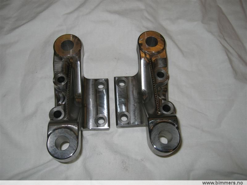

Nr1: 19pn9ez7e28a7wejv5ex.jpg
KK motorsport sine bunner, vistnokk grisedyre 4500,- eller noe sånt? Noen som kan bekrefte det? Finnes det flere leverandører?
Eg har vert i kontakt med en lokal maskinerings sjapp, som muligens kan produsere en serie.
Er det noen her som evnt er intresert om prisen blir bra?

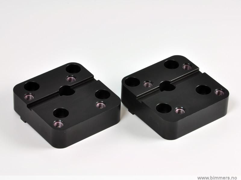

Nr 2:
Millway sine distanse blokker til en tusenlapp- var ikke klar over dette før i dag men sitat samuel lindkvist " Med dom kan man köra skivor från M3E36, M3E46 och M3E46CSL." Dvs de gir mye mere klaring.
Ser jo ut som en enkel og rimelig løsning, men hva er fordeler/bakdeler mellom de 2?
mvh Yngve
Ser ikke problemet med spacer bak skiva?
Med den millway blokka så fucker du til innpresset forran akuratt som med spacer bak skiva.
