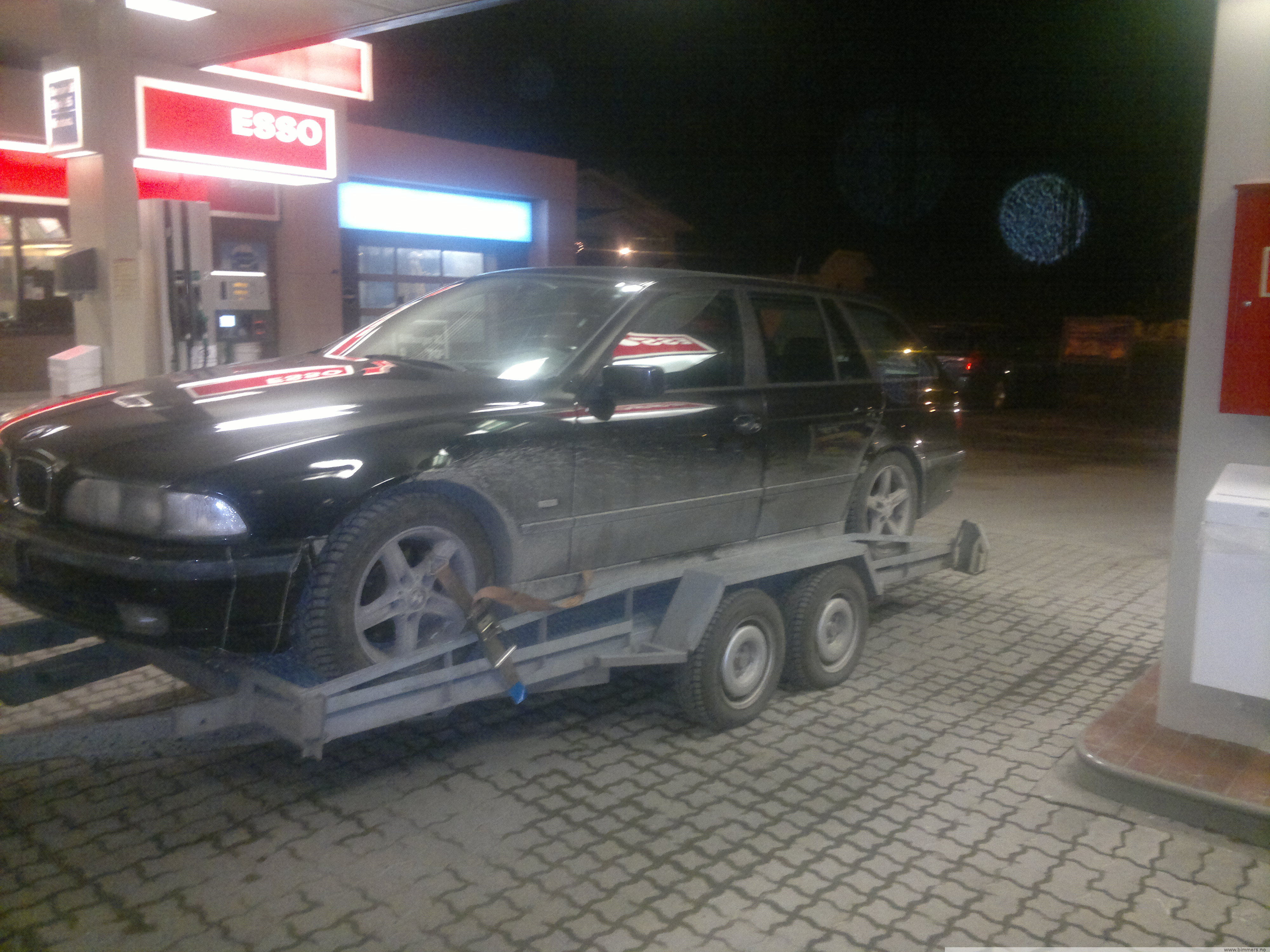

Dro over til sverige å hentet en 97modell 540i med 6tr manuell for en mye penere sum enn hva man måtte betale for noe sånt her til lands :)

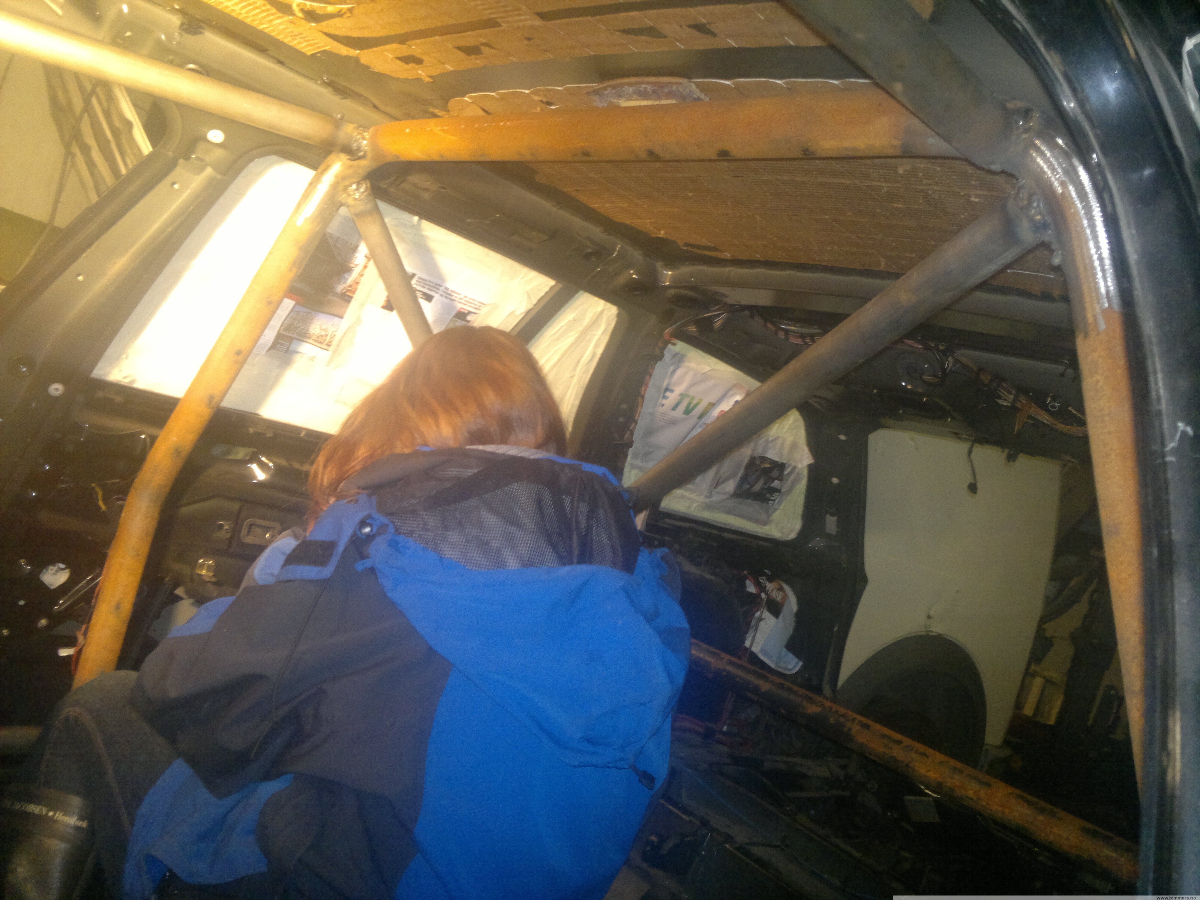

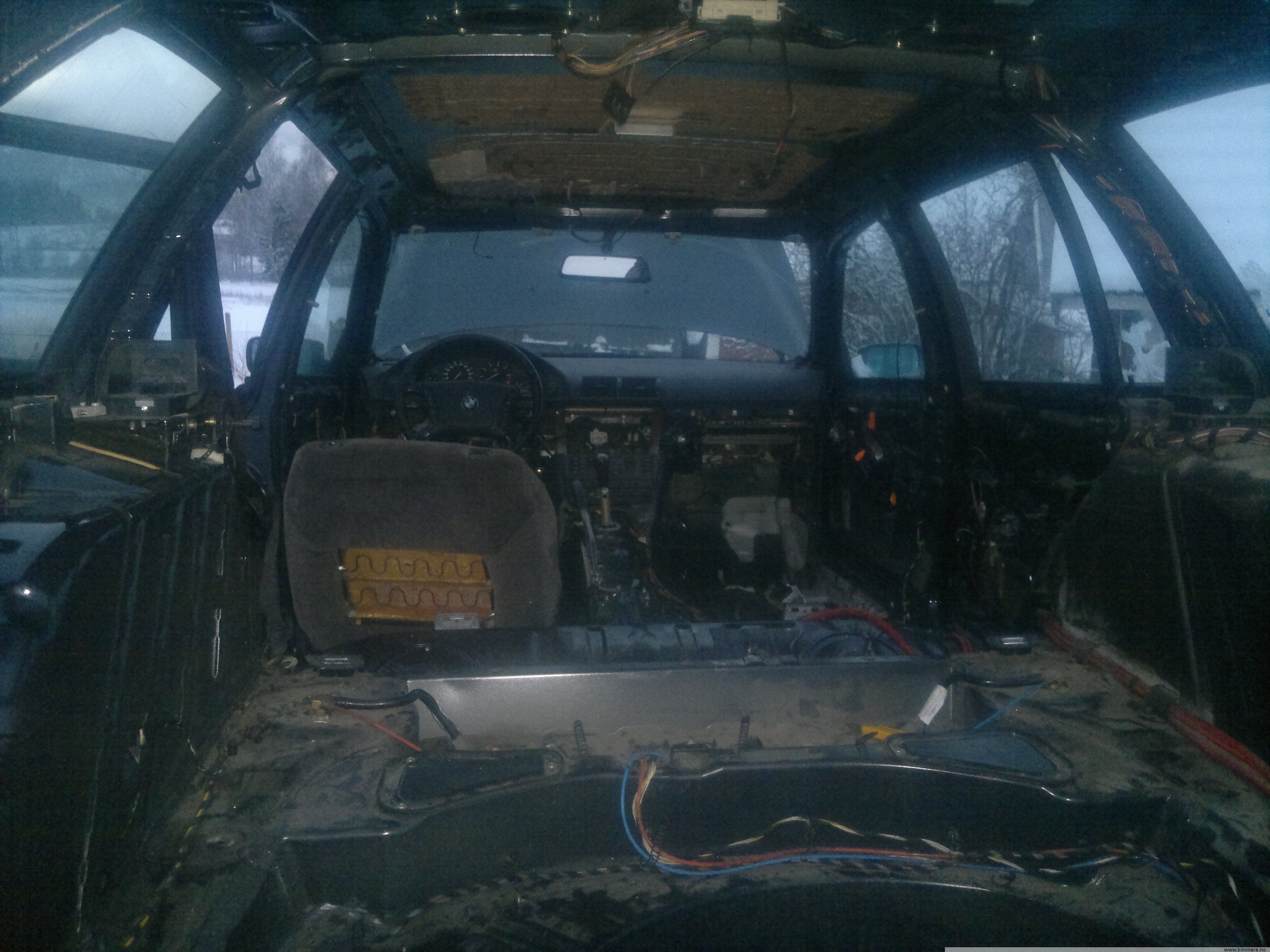

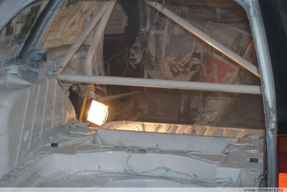

ribbe hele bilen innvendig og alt som kan for å lette bilen

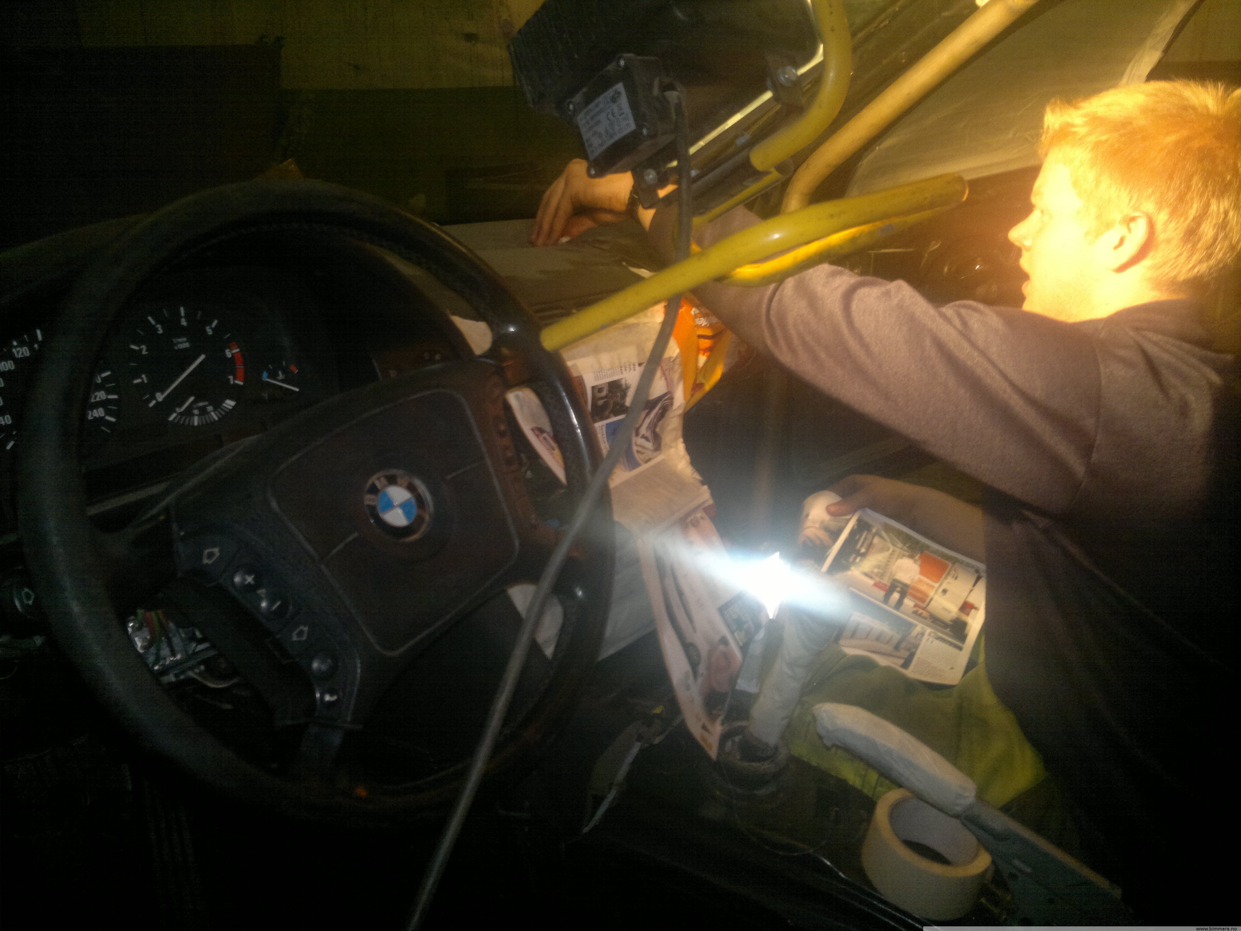

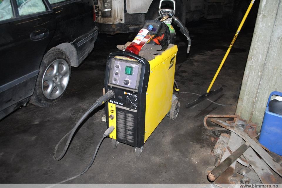

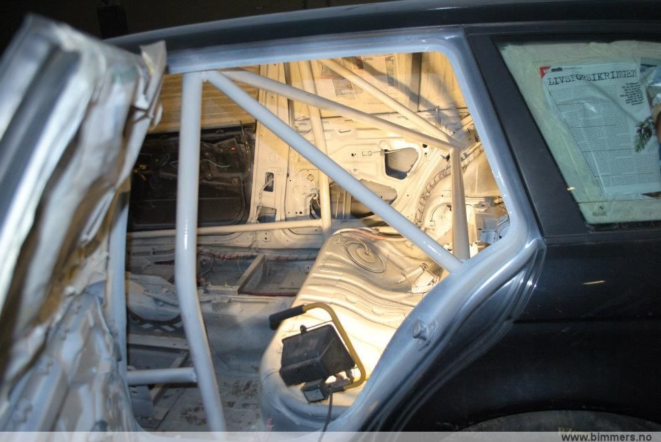

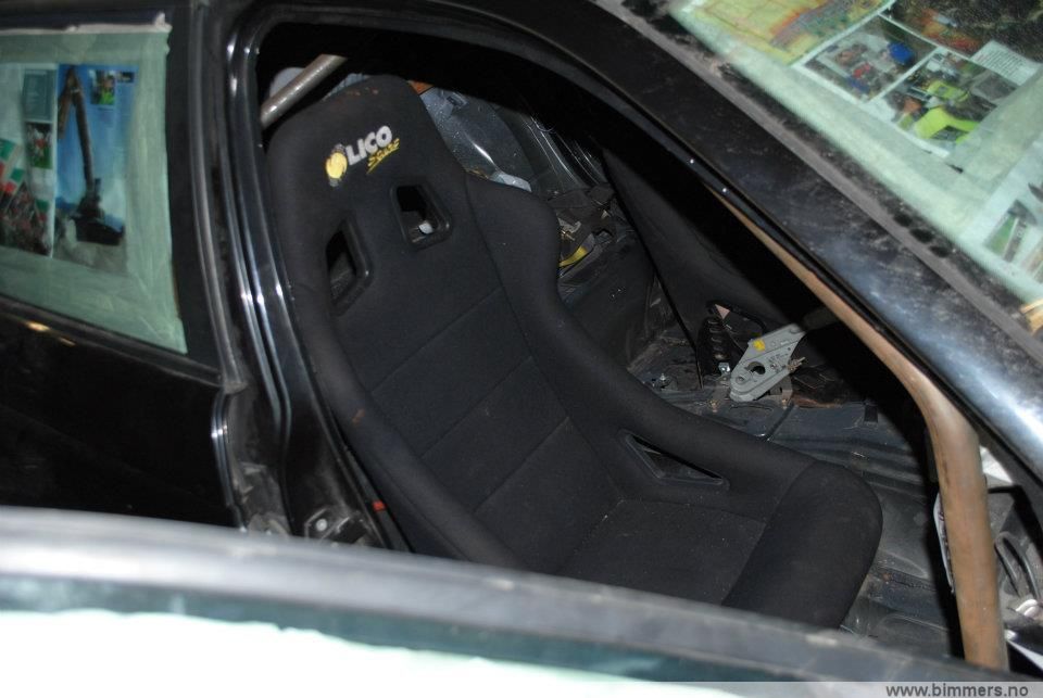

bygge helbur og sveise inn

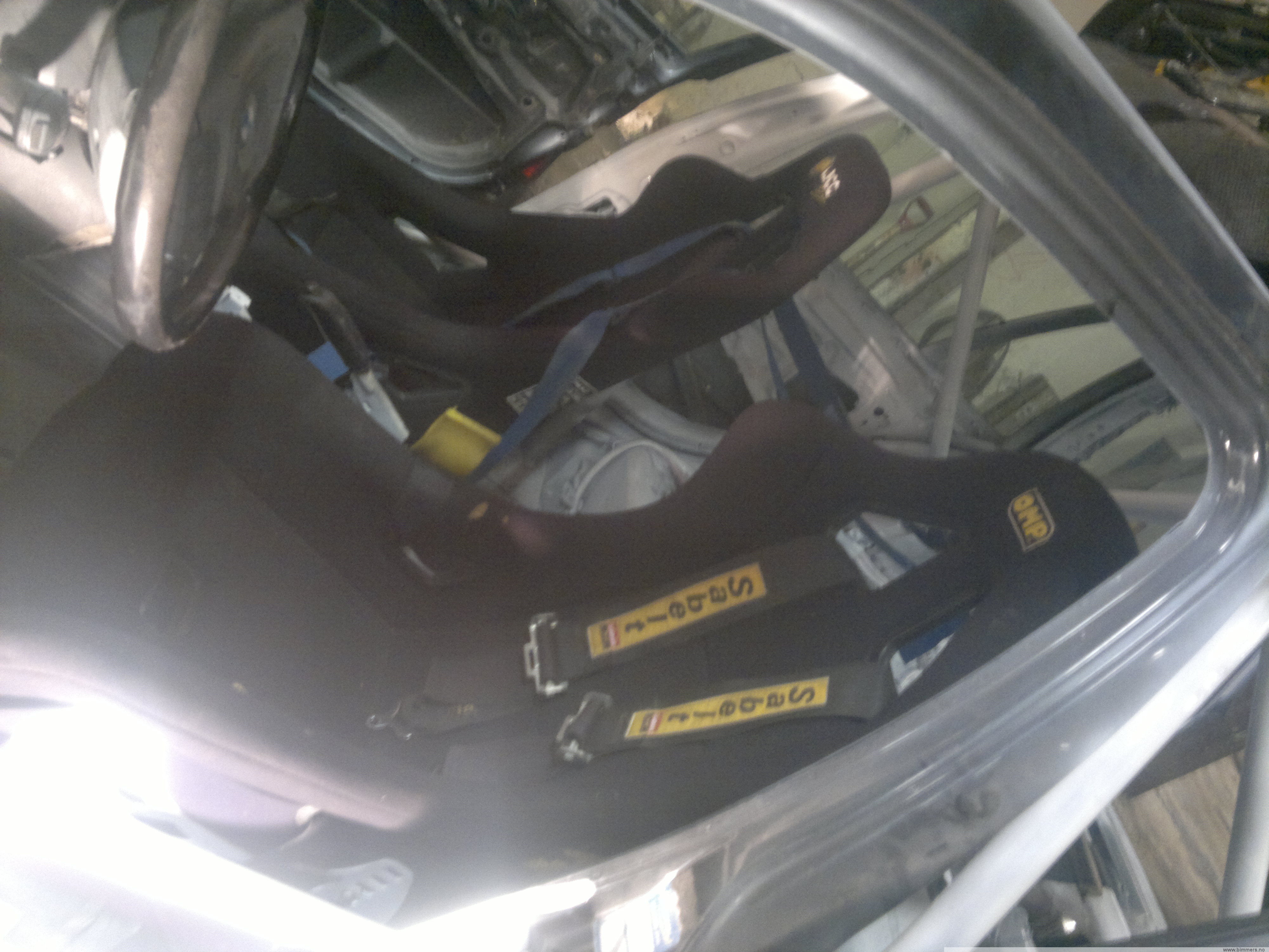

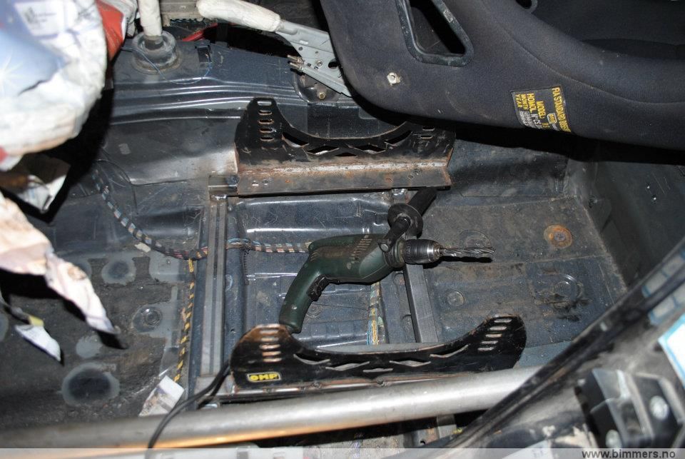

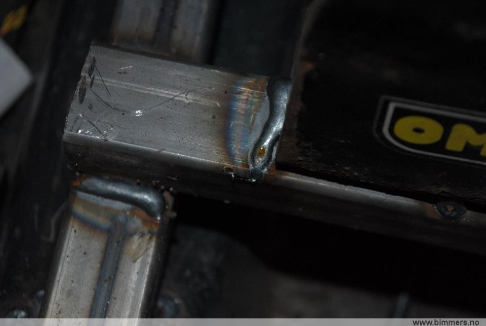

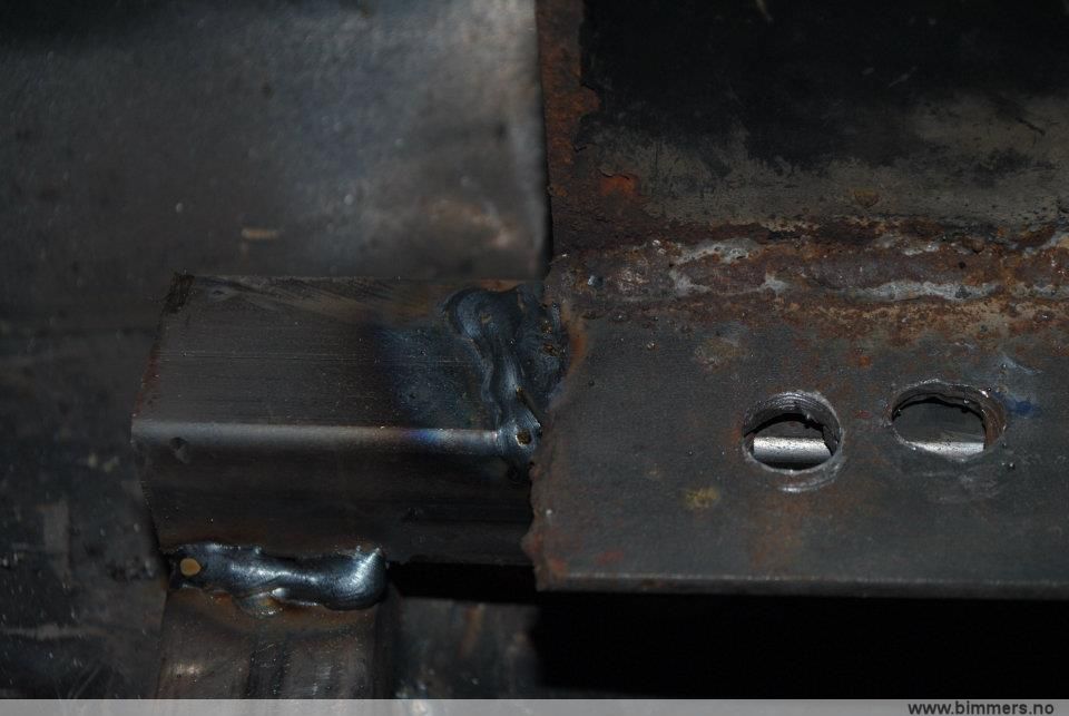

2stk bøttestoler og 4pkt seler
3" eksos med 2lyddempere ( samlet fra 2små til 1stk 3" )
sprøyte innvendig og utvendig (kun tatt innvendig fortsatt)

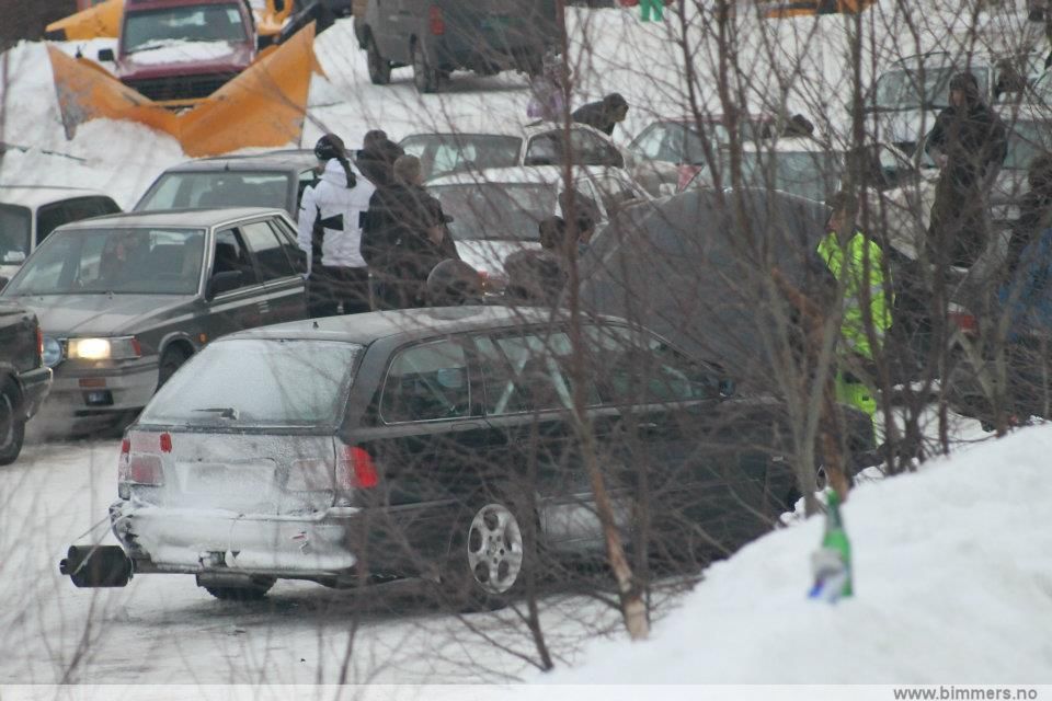

kommer nok litt annet etterhvert også. var å kjørte på isen hos hebbe (der gatebil on ice har vært arrangert 2-3 ganger) forrige helg.
fungerte vanvittig bra :) men står igjen sprøyting utvendig ++++ før den er klar til gatebil.
veldig mange som så bilen å ikke hadde sett/hørt den i aksjon spurte åssen det var å kjøre 520 på isen. hehe. da kom gliset mitt :) jeg sa ingenting, men de skjønte fort at det var noe annet da jeg passerte ett par m3'er utpå der osv.

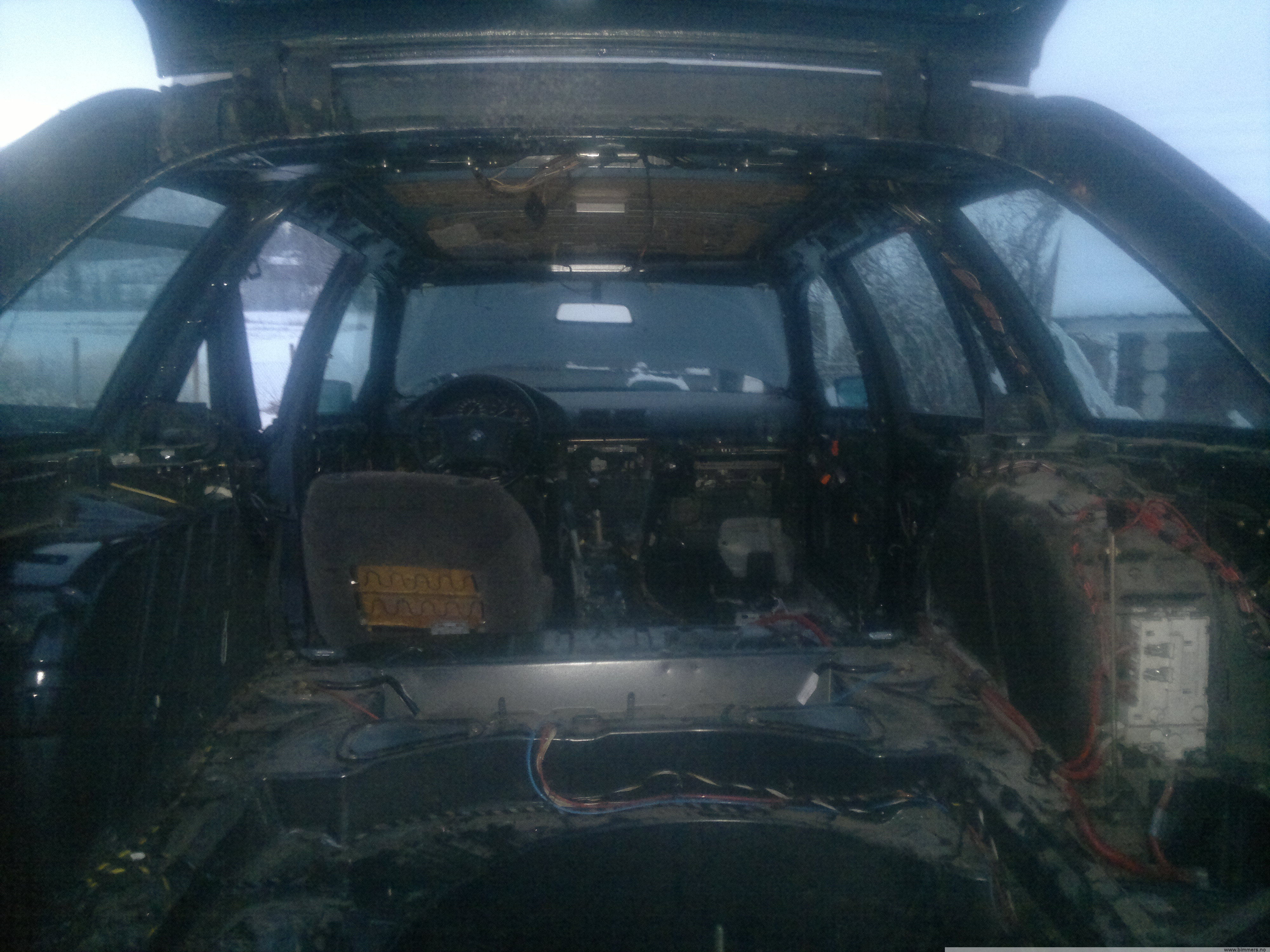

Hva vekt får du denne ned i da ved litt ribbing?
prøvde å legge ut bilder, men var noe feil med siden akkurat for øyeblikket.. vekt ja? noe så sinnsykt.. nå har jeg rivd ut absolutt alt! tipper jeg har fått ned bilen med over 300kg :)
