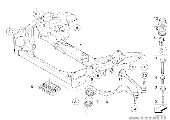

pedro Skrevet Januar 21, 2012 Skrevet Januar 21, 2012 http://bmwfans.info/ http://www.realoem.com/bmw/select.do?lang=sv Dette er greie linker å ha senere. Du kan på begge komme frem til delenr og alle modeller som er levert med gjeldende del Sakset fra innlegget over. Her ser du klart hva som er framre del. Du skal ha del nr 6 eller bare del nr 7 om det er slakke kun i INNFESTNINGEN som da er foringen. Bestiller du del 6 er den komplett. P
Larswilliam Skrevet Januar 21, 2012 Skrevet Januar 21, 2012 hmmm, mener bestemt at del nummer 11 på bildet er bærearm jeg,men
Baslek Skrevet Januar 21, 2012 Skrevet Januar 21, 2012 Ja det er jo det, men slik feilen er beskrevet av verkstedet på PKK seddelen så var det venstre fremre bærearm, selv om denne egentlig blir kalt "caster arm". Hadde de ment nr. 11 hadde det nok bare stått: foraksel - slakk i innfestninger venstre bærearm.
pedro Skrevet Januar 21, 2012 Skrevet Januar 21, 2012 Eller slakk i venstre bakre bærearm Er nok del nr 6 du skal ha Pleier å bli spesifisert med framre øvre bakre osv
