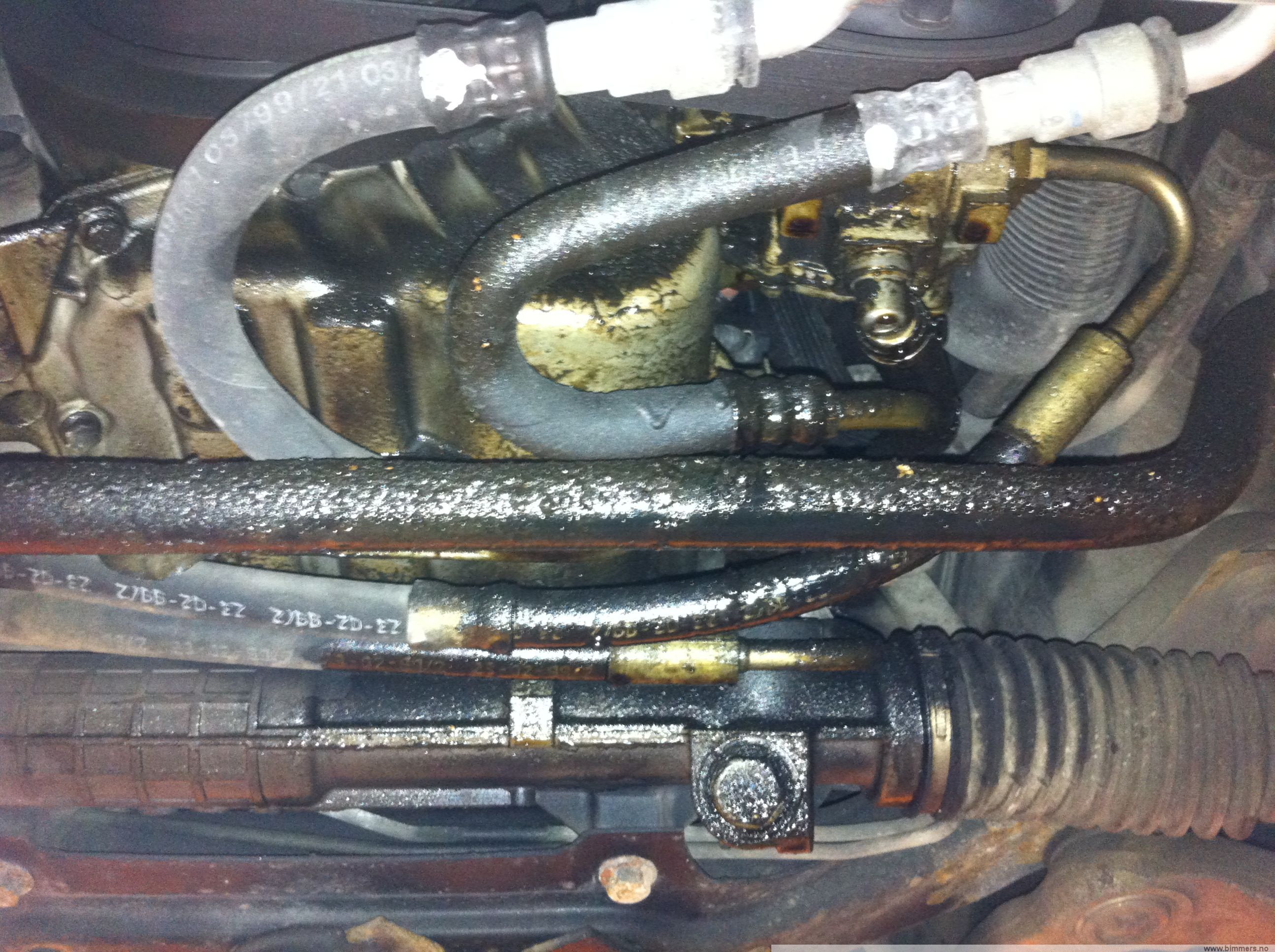

sufii Skrevet Januar 25, 2012 Skrevet Januar 25, 2012 Da har jeg oppdaget enda et nytt problem, jeg fylte på kjølevæske for 3 uker siden, og nå fikk jeg opp i kjørecomputeren av kjølevæska var lav igjen sjekket så dette og så at kjølevæska var helt i bunn i ekspansjonstanken, dette fylte jeg opp igjen til der hvor det er oppmerket "kaldt" eller noe. Bilen var kald ja. 3 -4 uker er vel for lite for at det skal ha forsvunnet så mye kjølevæske eller er det normalt? Sliter også med at det lekke litt servoolje, så under bilen og der så jeg betydelig tegn til rød servoolje, jeg har hatt mistanke om det lenge, men aldri giddet å gjøre noe med det. De to rørene som går fra servoolje betholderen er alltid svette/våte. Pleier disse rørene å lekke etterhvert? Takk for alle svar på forhånd

gullsakar Skrevet Februar 1, 2012 Skrevet Februar 1, 2012 her er mitt servoproblem som pent får vente til plussgradene kommer sterkt igjen... vet da fanken hvor det lekker henn.. lykke til på kjøleveske jakt..
sufii Skrevet Februar 1, 2012 Forfatter Skrevet Februar 1, 2012 Oj, hadde nesten det samme noen steder. Prøv å bytt klemmene på servoslangene inn til servoolje holderen, det løste problemet for meg. Ingen svetting eller lekkasje nå. Viktig at klemmene er godt strammet til, strammet ikke skikkelig først og da rant det som bare det. Like før dynamoen min tok kvelden.
