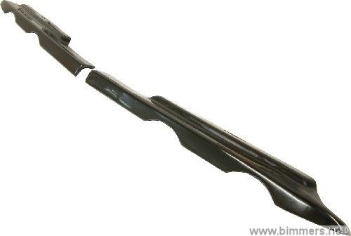

KnutNilsen Skrevet April 23, 2012 Forfatter Skrevet April 23, 2012 Blir ikke salg likevell beholder verkstedet alikavell og fårtsetter med mekkinga når e får ferdig båten Fikk i Posten !!!!
