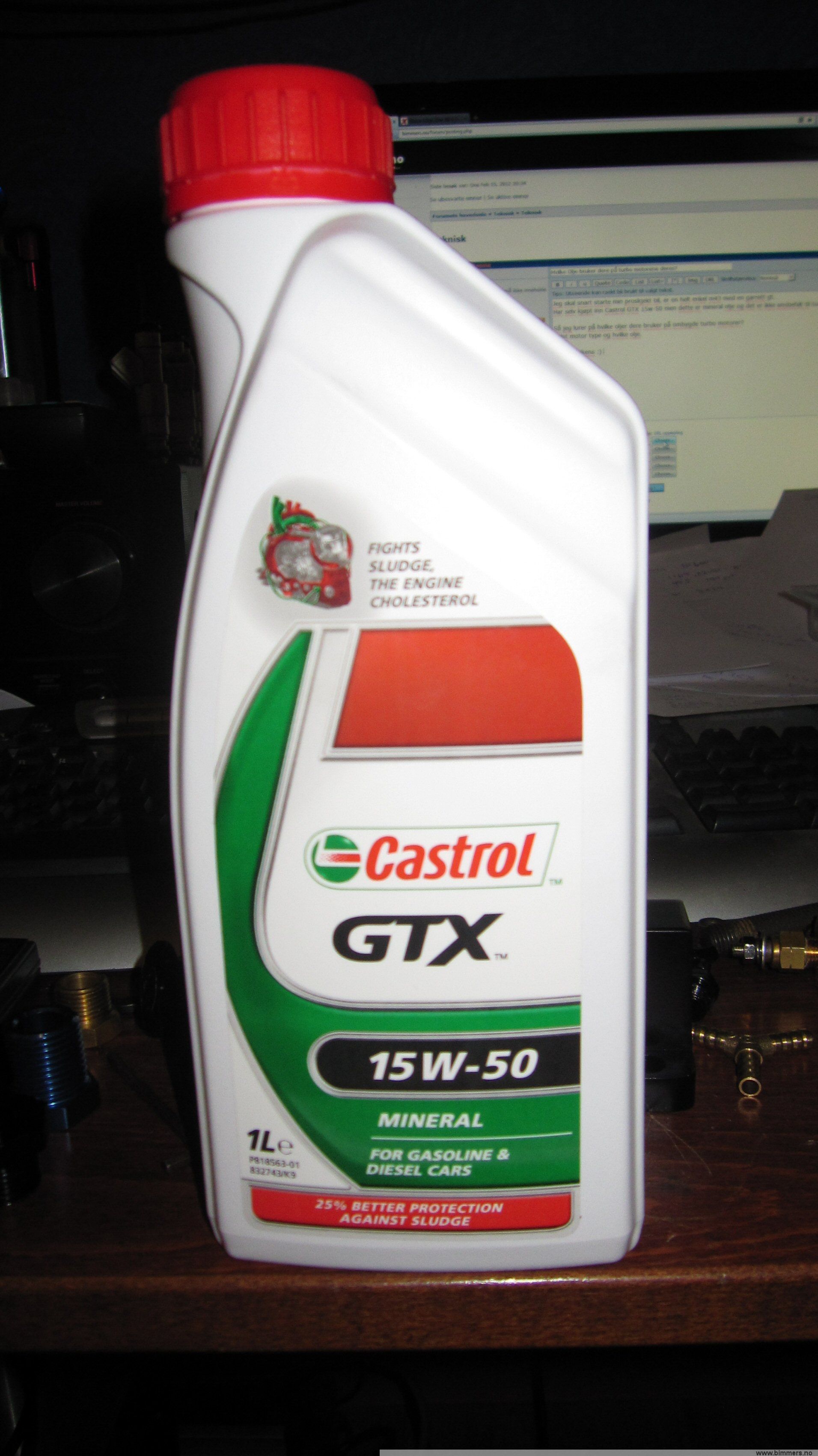

Jeg skal snart starte min proskjekt bil, er en helt enkel m43 med en garrett gt. viewtopic.php?f=11&t=144894
Har selv kjøpt inn Castrol GTX 15w-50 men dette er mineral olje og det er ikke annbefalt til turbo bruk, etter det jeg forstod.
Så jeg lurer på hvilke oljer dere bruker på ombygde turbo motorer?
Helst motor type og hvilke olje.
Takker folkens :)
