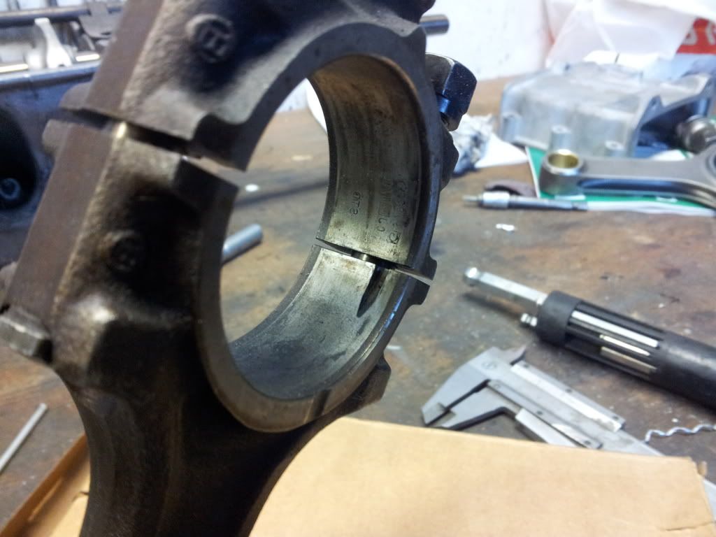

Jeg kjøpte noen råder ifra motorviagra for en stund siden.
Hvor får man tak i lager til disse??
kilsporene passer ikke..
Er til en BMW m30b35 (m106)
mest sansynlig så passer s14 lager.
Org skal passe. Sjekk klaringer! Dette er meget unøyaktige råder!
Hvis man ser på bildene under, så ser man at "kilsporet" står mye lenger ut, samt er smalere på "viagra" råden VS en original.
Stemmer det :/
Var det som var problemet når jeg bestilte orginale lager.
Trodde jeg hadde fått feil..
Hvilke lager kan jeg bruke?
Hvor får jeg tak i lager??
Kjøpte 135mm h-profil råder til en m30 ifra motorviagra.
Arp bolter. kilsporet ser helt likt ut på mine også..
Men skulle hatt noen lager litt fort:/ ???
Må da være noen som har prøvd disse før..
De har jo solgt en del sett..
Lager fra M5 3.6 og s14 2,3 passer, men du må sjekke klaringen i begge ender som Jørgen sier. Da de som regel er veldig trange. Du også kontrolere att knasten på lageret passer, hender de er trangt der å, de er eventuelt bare å file litt der.

Har samme problem her eg og.
Noken som kan bekrefte 100% at S38B36 lager passer?
Koster jo 1900kr for desse lagera, i forhold til m30 som kosta 800.. ;)
Jeg kan bekrefte at de dyre lagerene passer utmerket :)
Har brukt det selv ;)
De orginale passer ikke!
kilen er på feil plass!
