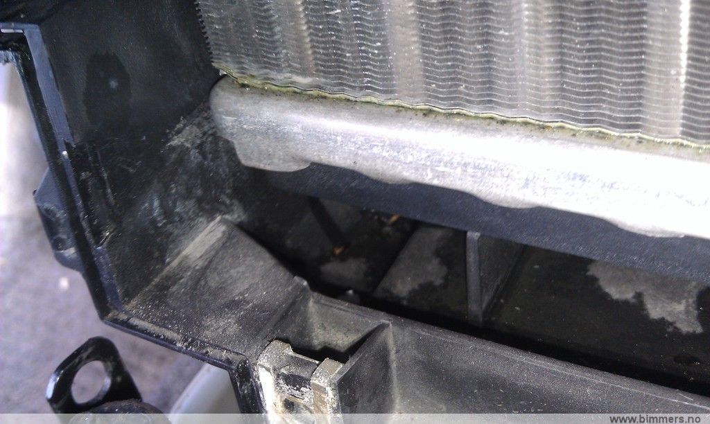

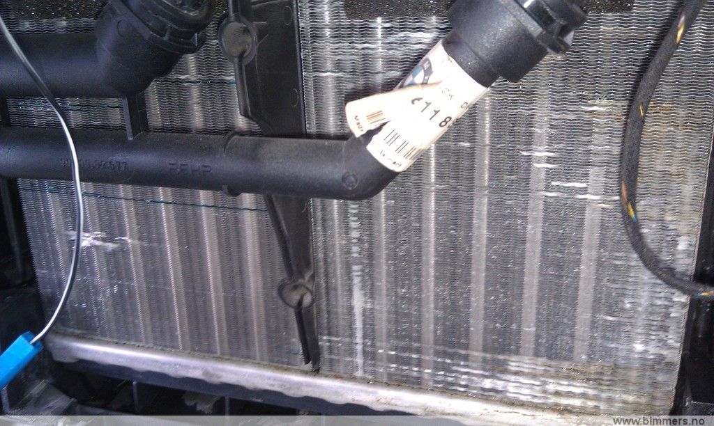

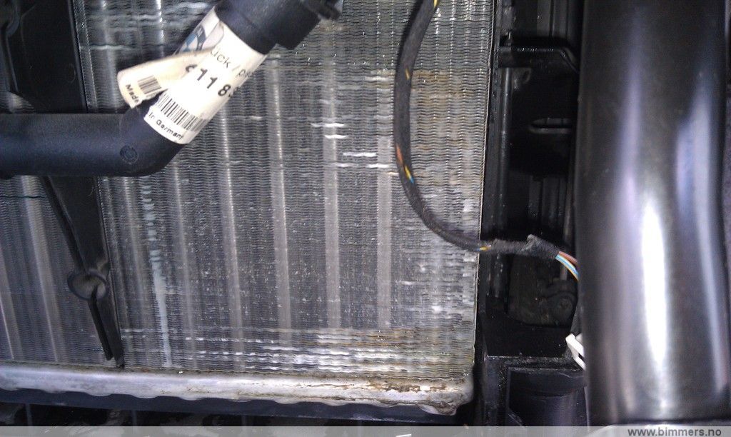

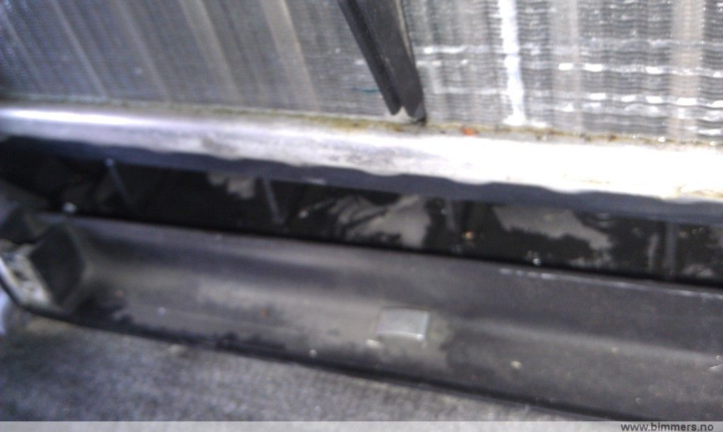

bmw-520i Skrevet Juli 9, 2012 Forfatter Skrevet Juli 9, 2012 tok og åpnet opp i dag for og se ikke rart den koker og det kommer dugg på rutene. ligger blå veske på hele varmeregisteret og jeg har den delen som kun koster 1620 og ikke 3700 flaks.
