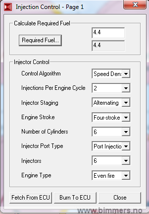

Specsene på motoren er:
Standard m30b35 (med 60-2 triggerhjul)
875 cc/min dyser
Orginal coil og plugger

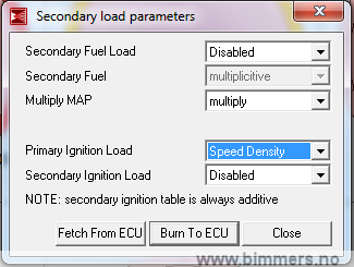

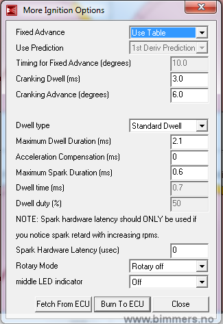

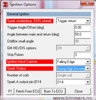

instillingene:

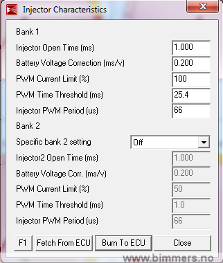

Er litt usikker på det med instillingene til dysene, fant et specsheet for dysene på nette uten at jeg forstod for mye av det. http://siemensdeka.com/specsheets/FI114992.jpg

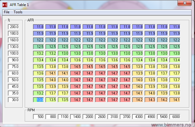

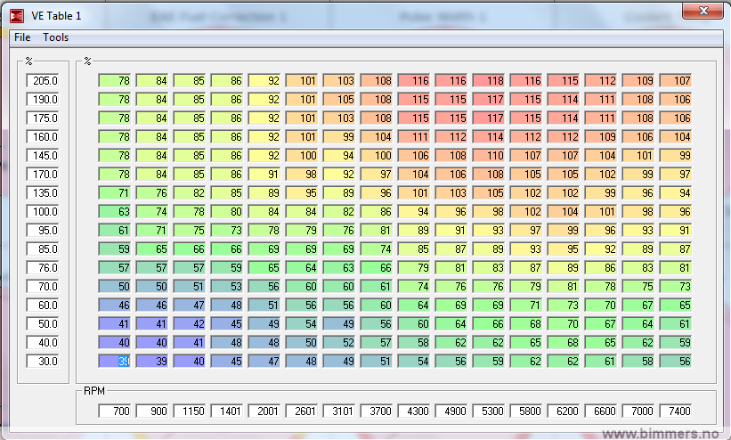

Mappet jeg har funnet på nette(stammer fra en m20 turbo):
AFR tabell
Her har jeg target afr tabell, kommer til å kjøre i open loop og stille inn ve-tabellen etter afr tabellen.

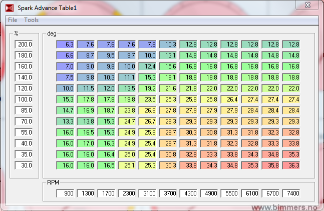

Tennings tabellen, dette har jeg lite erfaring med, forstår hva det går i og hvilke konsekvenser feil tenning kan føre til. Er bare ute etter noen trygge verdier for å kunne starte bilen og kjøre litt uten å være redd for motorras.
