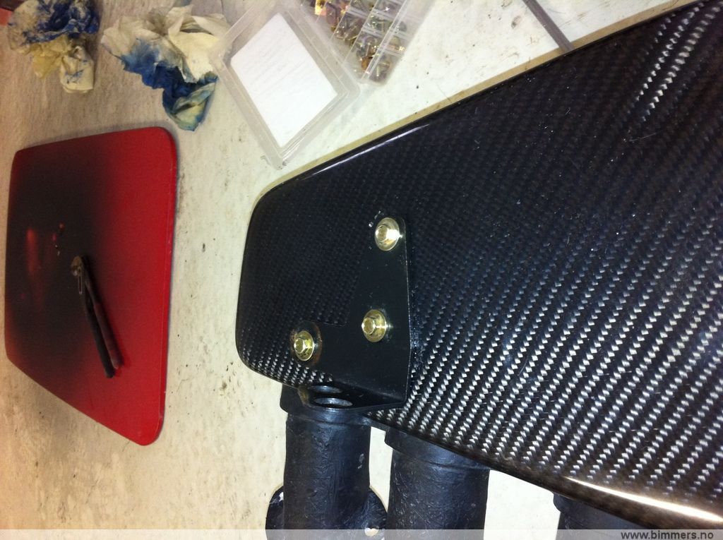

Henrik: Det toppdekslet har jeg lakkert selv.. Så det får man ikke kjøpt noe sted desverre. Tro meg du ekke den første som har blitt sugen :P
Glassblåste, lakkerte det svart, maskerte opp og tok en og en stripe. Da jeg var ferdig med det tok jeg hard slipekloss med 240papir. Og dro over bokstaver.. :)
Dette er da litt eldre bilder, finner i de gamleste :? Så får bare nøye oss med disse.. Disse er fra rett etter lakkering..
