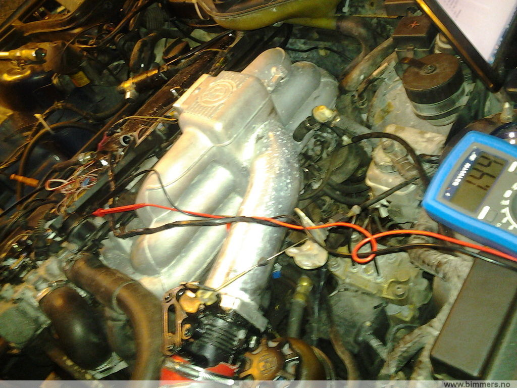

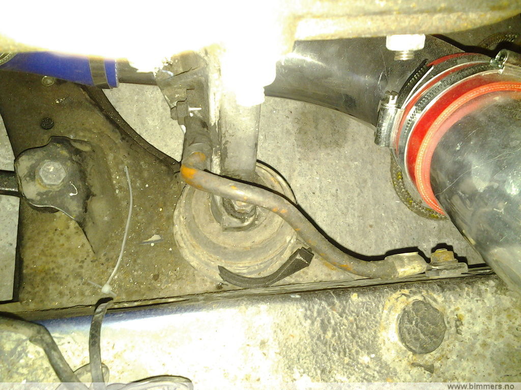

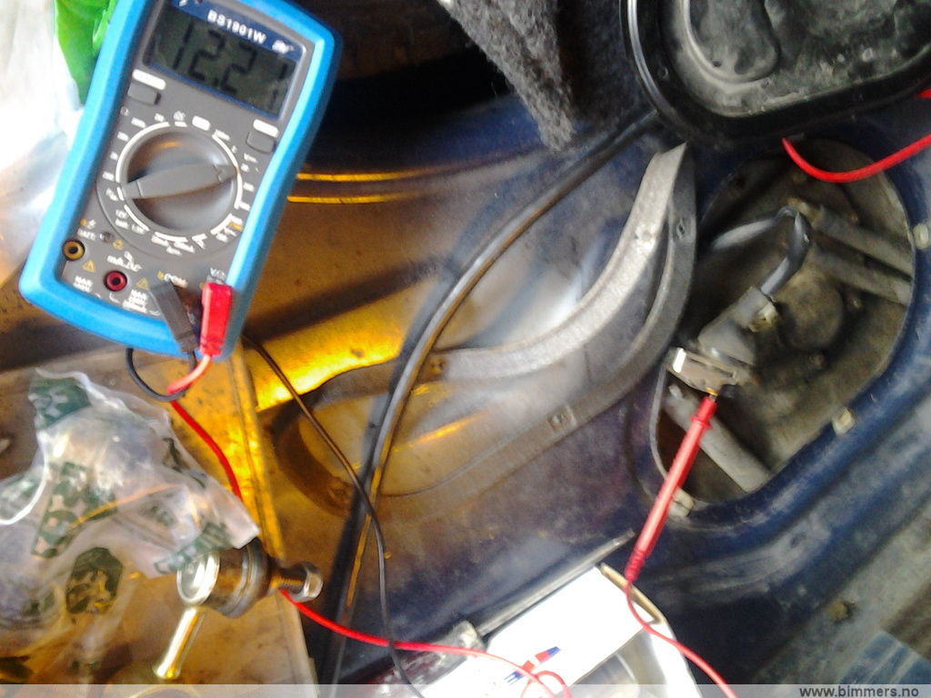

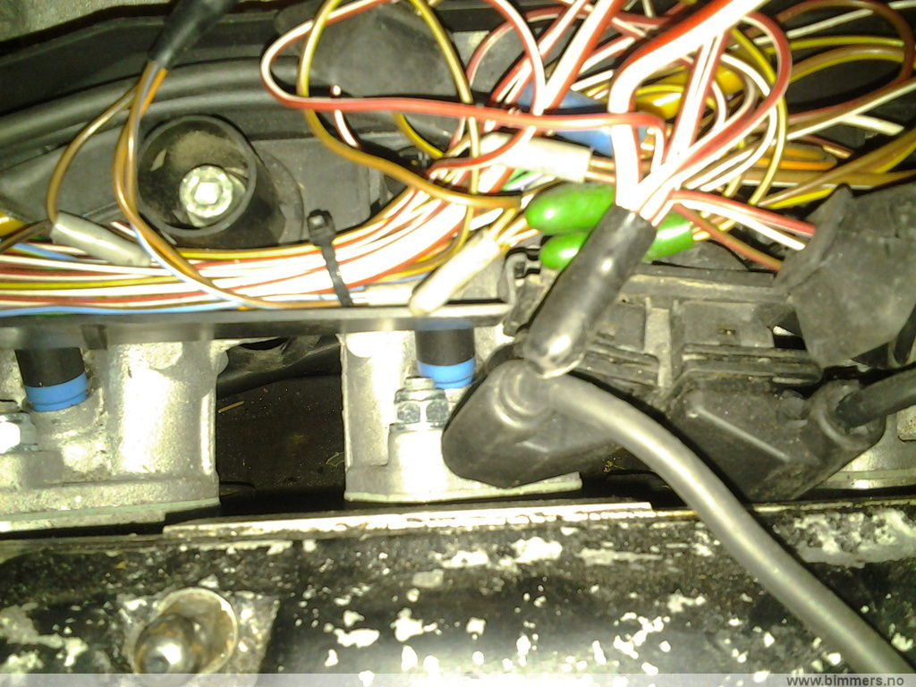

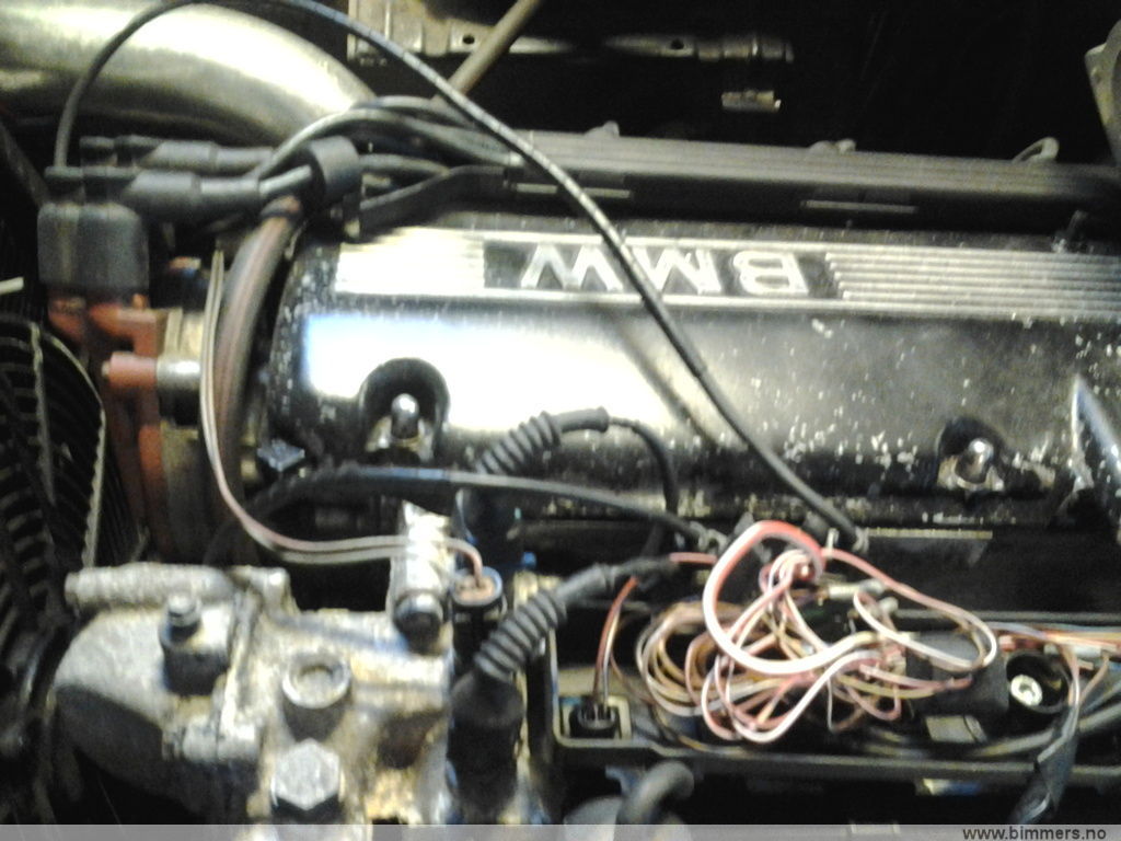

joggis Skrevet Juni 27, 2012 Forfatter Skrevet Juni 27, 2012 Har feilt søk litt mer nå uten hell, har spenning følgende plasser: - coilen (alle tre punktene) - dysene - hjernen har noen bilder for å ilustrere målingene: Spenning på pluggen der med hjernen Spenning på coilen Spenning på dysene Bensin pumpen starter ikke, så får ikke bensin frem i systemet. Hvor sitter bensin pumpe relle, så jeg kan måle spenningen der? Har sjekket at følgende er koblet til - Veivsensor - Oljetrykksbryter - Oljenivå sensor - Temperatur sensorene - Gasspjeld sensor (bygget om fra orginal til en fra automat for å få TPS) - LMM (har koblet om for å få temperatur sensor istedenfor lmm) - Motor jording Ting som ikke er koblet til: - Lambda (har breibands lambda koblet til sprute) - Girkasse sensorene (2 ledninger) Noen flere bilder: motor jording Veivsensor (har også referanse fra plugg ledning nummer 6) temperatur følere
slett_brukeren_og_innlegg Skrevet Juni 27, 2012 Skrevet Juni 27, 2012 Hmm.. Går bensinpumpa? Kommer det bensin frem til dysene? Funker eventuelt bensinpumpa om du kobler størm direkte på den?
joggis Skrevet Juni 27, 2012 Forfatter Skrevet Juni 27, 2012 kommer ikke bensin frem til dysene, skal måle om jeg går spenning på pumpen i morgen. Men får jo ikke gnist heller
slett_brukeren_og_innlegg Skrevet Juni 27, 2012 Skrevet Juni 27, 2012 Kan være greit å feilsøke begge symptomene litt til å starte med. Kan være en felles ting som gjør det (Hjernen, eller defekt veivsensor feks) eller kan være to ulike problemer. Veivsensor kan forresten ohmes for å se om den er riktig. Står på nettet en stand hvor mye ohm som skal være i kablen.. Tror det er 550ish ohm, uten at jeg kan si det med sikkerhet.

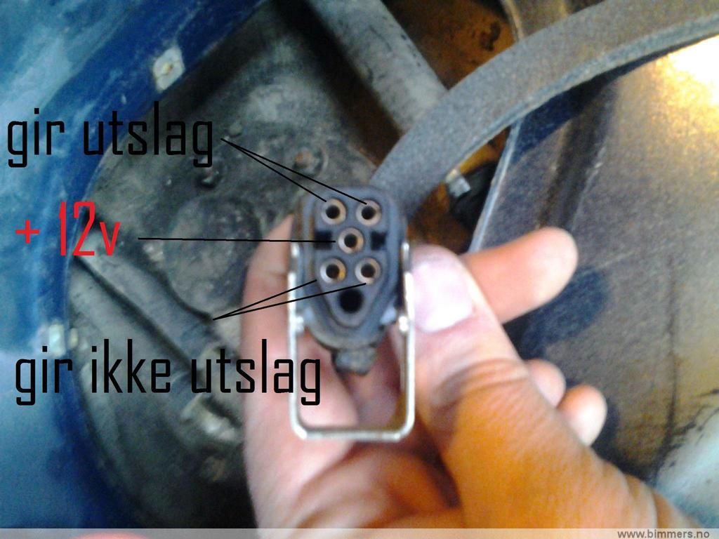

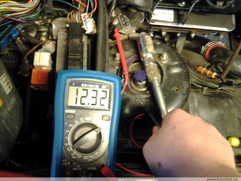

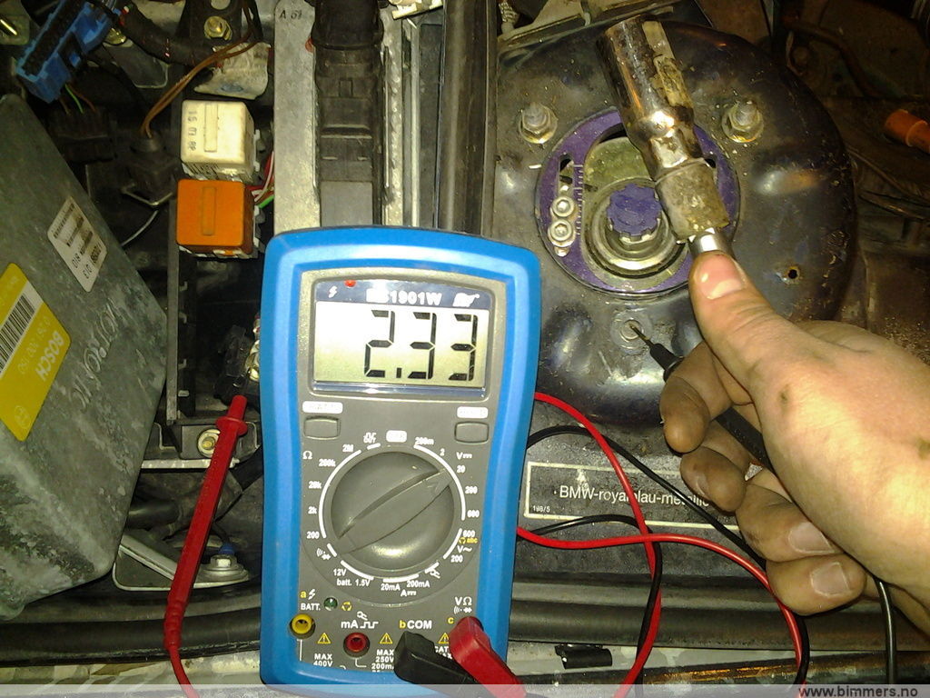

joggis Skrevet Juni 28, 2012 Forfatter Skrevet Juni 28, 2012 Har spenning til pumpen, men har ikke prøvd å tvangsstyre pumpen enda. Men hvilken av disse kontaktene er det som er til bensinpumpen? Målte med multimeter for å finne ut hvilke det var spenning mellom. Har lest litt rundt og kanskje funnet en feil tror jeg. Er ikke spenningen litt lav her? dette er jo den plassen som leverer strøm til hjernen og alle rellene. Har målt på hoved relle (det hvite) og får samme spenning der. Har også samme spenning på tomgangsregulatoren, her skal det være 12v. Skal det være 12v her eller? Det kan jo være en forklaring på at jeg får hverken gnist eller bensin.
slett_brukeren_og_innlegg Skrevet Juni 28, 2012 Skrevet Juni 28, 2012 Vet ikke noe om det du posta nå, men kom på at det er to store sikringer på e34. En under panseret og en under baksete tror jeg. Kan jo sjekke de, samt trippelsjekke småsikringer?
