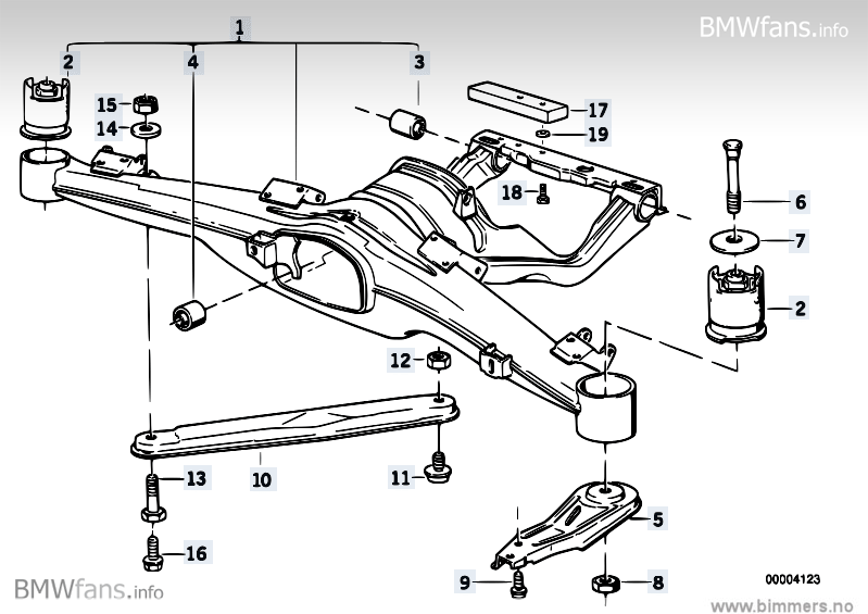

Ved litt nærmere undersøkelse viser det seg at dempere foran og travers bak også er forskjellige. Er et ekstra stag på 525-bakstillinga

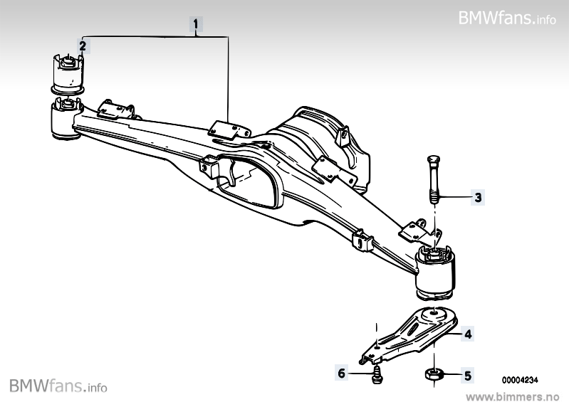

520i
525i
