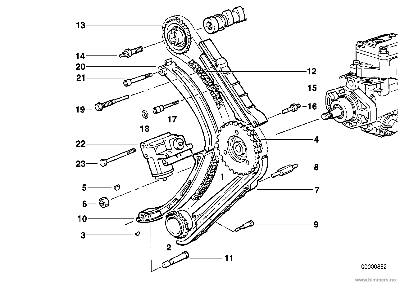

HWelde Skrevet April 22, 2012 Skrevet April 22, 2012 Tenker jeg må bytte registerkjede på bilen da det kommer lyder som tyder på slitt kjede og muligens skinner etter hva jeg har hørt. Er det nødvendig at jeg bytter strammer, samt alt av skinner og drev? Har lagt i kurven disse delene på tegningen: 01, 02, 04, 07, 10, 12, 13, 15, 20, 22. Takker på forhånd for svar!
Tom K Skrevet April 22, 2012 Skrevet April 22, 2012 Kan lønne seg å bytte alt ja, ellers vil du forkorte levetiden drastisk på det nye kjedet
