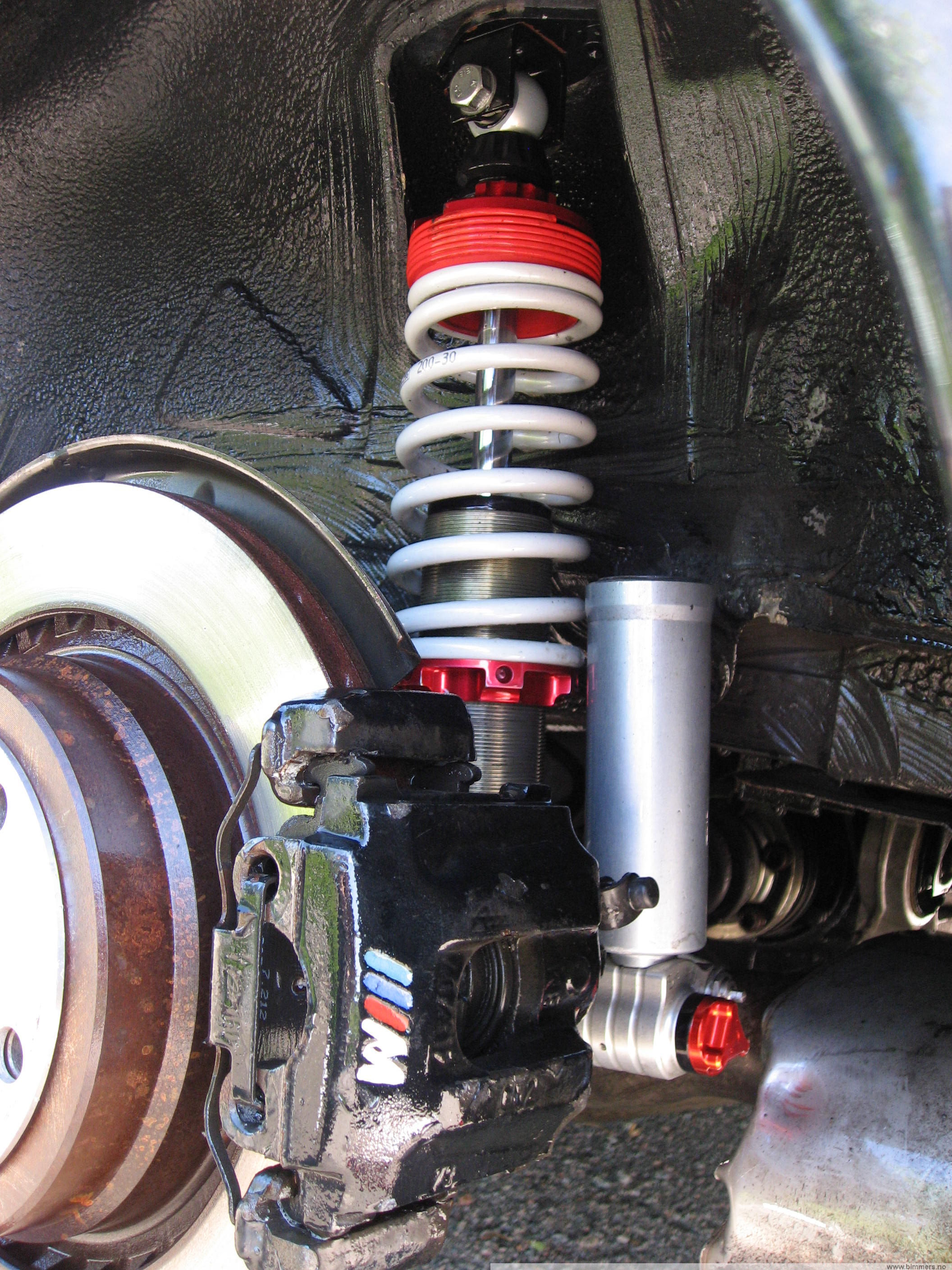

Øyvind L. Skrevet April 28, 2012 Skrevet April 28, 2012 Jeg har coilovers bak på min E30. Har ikke forsterket dempertårnene og det går helt fint så man MÅ ikke forsterke demper tårnene bak selv om man skal ha coilovers bak også. Slik ser det ut hos meg:
turbo1991 Skrevet April 28, 2012 Forfatter Skrevet April 28, 2012 Det jeg er usikker på er om felgene jeg har vil gå klar, hvordan felger (bredde/innpress) kjører du da?
Øyvind L. Skrevet April 28, 2012 Skrevet April 28, 2012 Det jeg er usikker på er om felgene jeg har vil gå klar, hvordan felger (bredde/innpress) kjører du da? Jeg hadde 10x17 før, men de gikk ikke på. Nå har jeg 9x18 BBS LeMans kopi felger. De passer.. ET 20 tror jeg de er.
turbo1991 Skrevet April 28, 2012 Forfatter Skrevet April 28, 2012 Det jeg er usikker på er om felgene jeg har vil gå klar, hvordan felger (bredde/innpress) kjører du da? Jeg hadde 10x17 før, men de gikk ikke på. Nå har jeg 9x18 BBS LeMans kopi felger. De passer.. ET 20 tror jeg de er. Jeg har 10*18 et 10 vettu......
