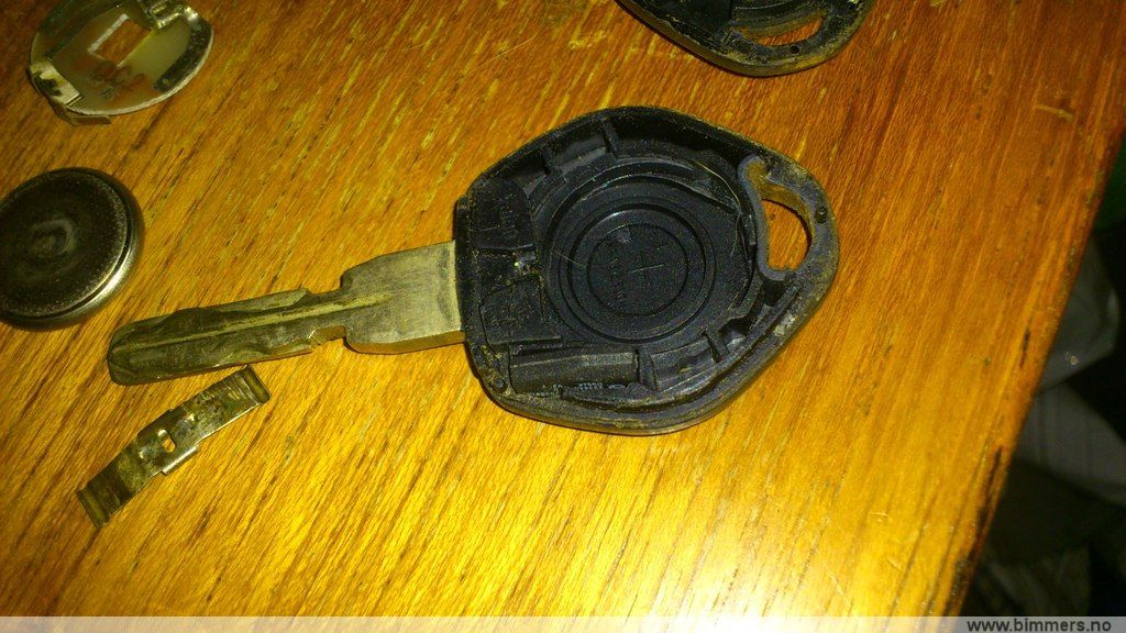

Den ews chip'n ligger løst ved siden av knappene dine
Så det skal ikke ha noe betydning, bare det er plass til den
Her er bilde av chip i nøkkel
