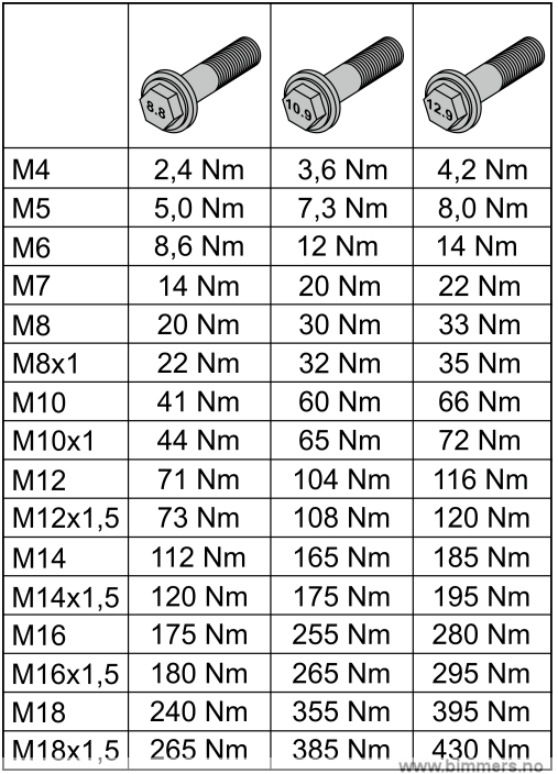

Hvor hardt skal boltene i skjøten mellom kat-mellompotte strammes? Er jo litt forskjellig utforming på stussene fra kat. Lønner det seg å bruke noe eksospasta på pakningsringene, eller er de ment å tette helt i seg selv?
Å stramme riktig uten å ha peiling er vanskelig. Du får følelsen tilslutt viss du skrur ofte.
Det må sitte fast, og litt til :wink: Ikkje stram så du sliter armen.
Pakningpasta er greit å bruke viss du ikkje skal ha det av igjen.
Det blir som regel lettare å øydelegga pakningen når du skal ha det av igjen etterpå.
Fin den tabellen der :) Tenkte mest på hvor hardt jeg skal stramme for at pakningene skal forme seg og tette best mulig. Har skrudd en del generelt, men jeg lærer jo noe nytt hver dag :wink:
