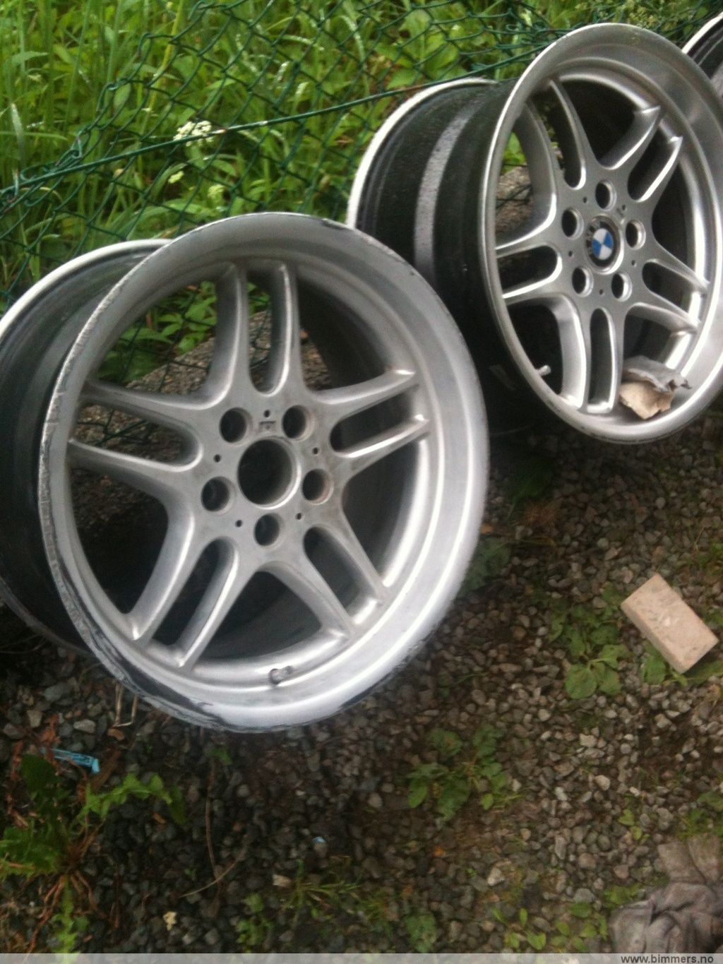

Da er det på tide å få shinet opp felgene jeg kjøpte for en liten stund siden.
Replica M-parallel som jeg tenkte jeg skulle gjøre noe litt interessant og annerledes med.
Var en liten sprekk i den ene bakfelgen så den leverte jeg inn til Sarpsborg Karosseri for sveising. Kostet meg bare 500,- siden de ikke trengte å lakke.

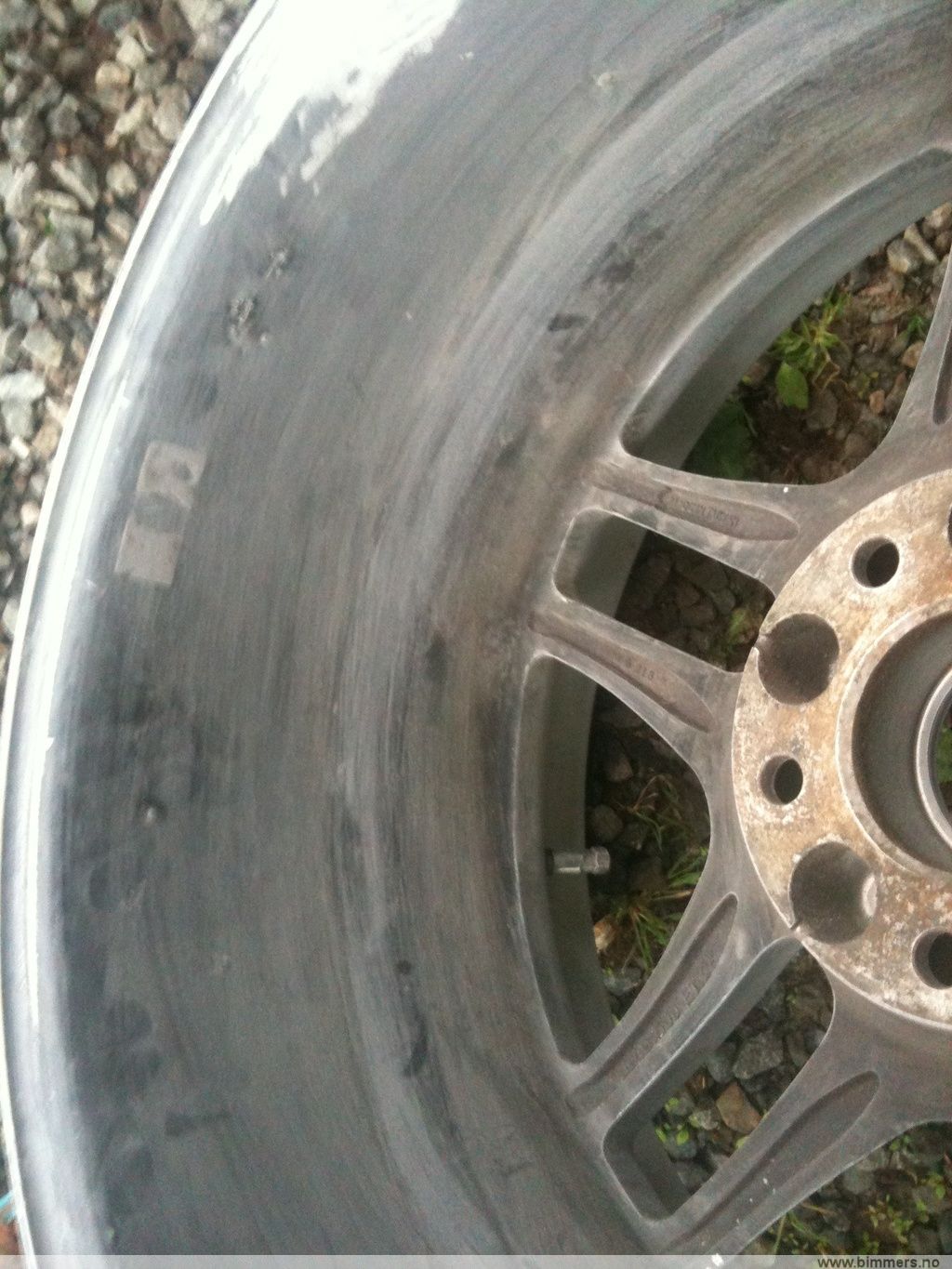

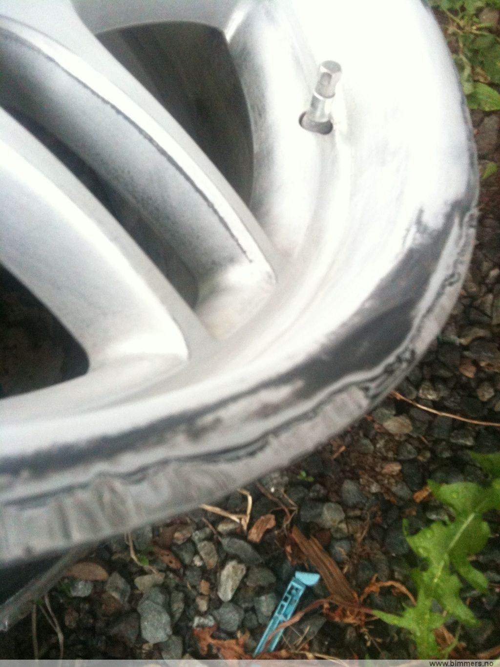

Liten oppdatering på fremgangen. Har så smått begynt å slipe ned felgene i dag. Var på Biltema tidligere på dagen og kjøpte bremserens og kjemisk metall.
Vi gikk først over med bremserens for å få vekk dritten og bremsestøvet, så var det på med 240-papir og slipe. Det høljet ned ute og tonnevis med mygg, så det ble bare slipt ned to felger, og fikk ikke begynt å sparkle. Men satser på at morgendagen blir mer produktiv. :)
Får bare beklage de dårlige iPhonebildene. :roll:

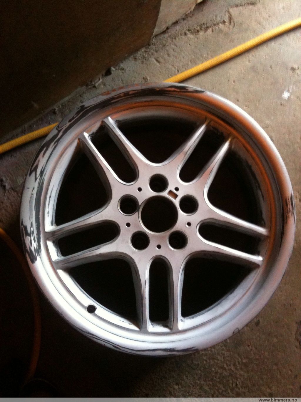

Dagens oppdatering.

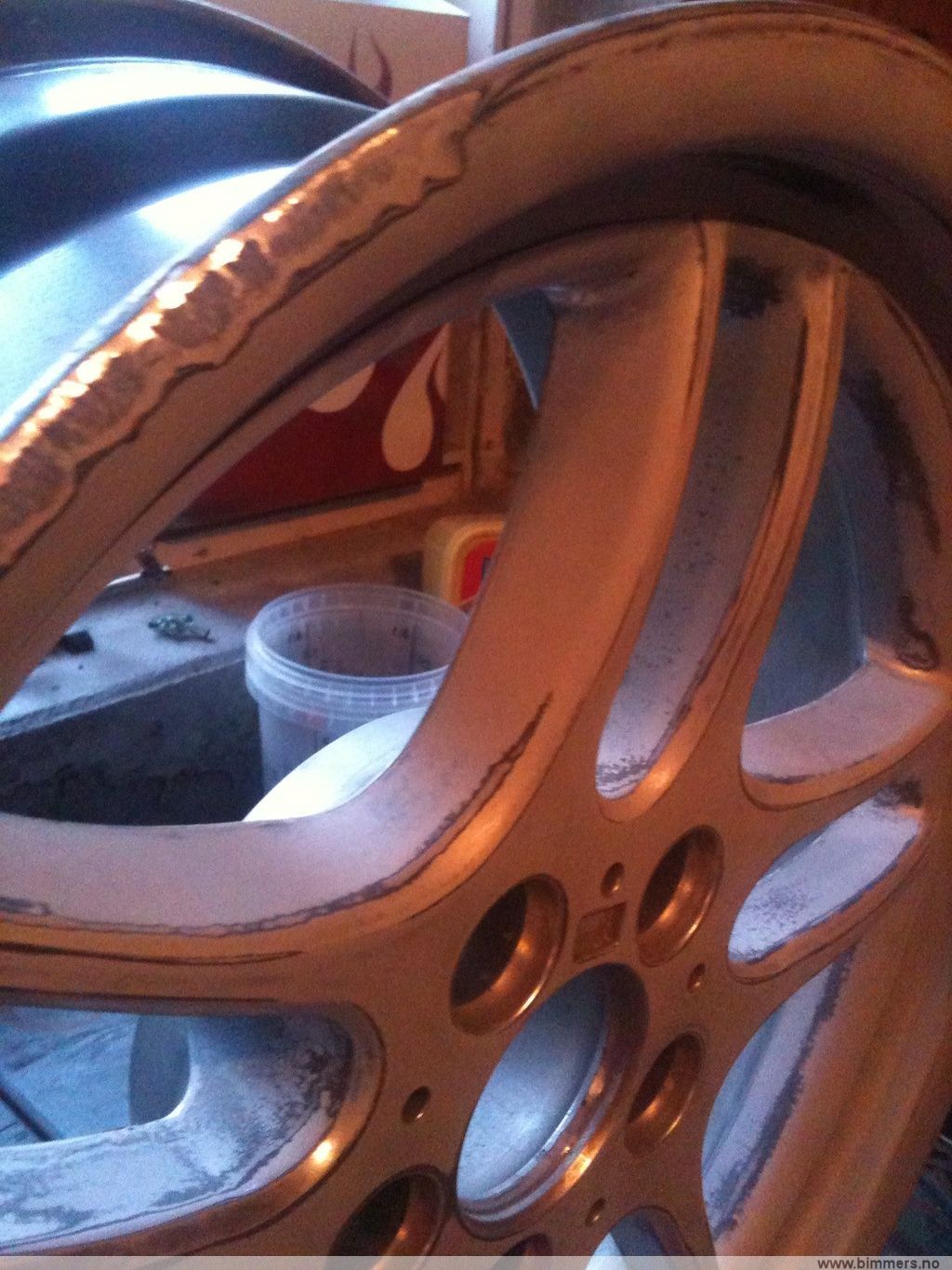

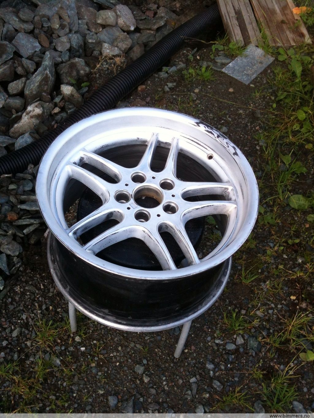

Felgene er slipt og sparklet med kjemisk metall kjøpt på Biltema (funket kanon) -og tre av felgene er grunnet. Den siste venter på å bli slipt etter en siste omgang med sparkel.
Første felgen klar for grunning

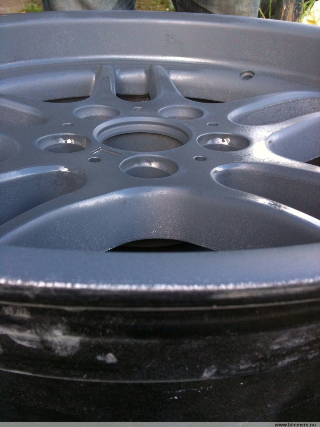

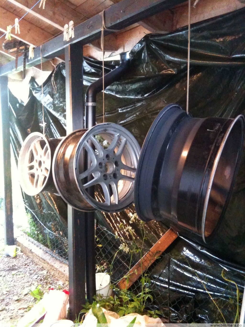

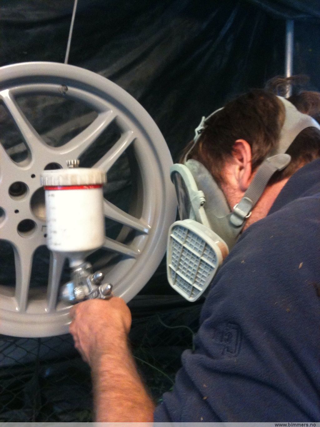

Fikk et lag av mørk grunning, en sprayboks med litt rester som vi brukte.
Resten fikk epoksygrunning. Kompis som tar seg av lakkingen, lar de som kan dette få gjøre det. ;)

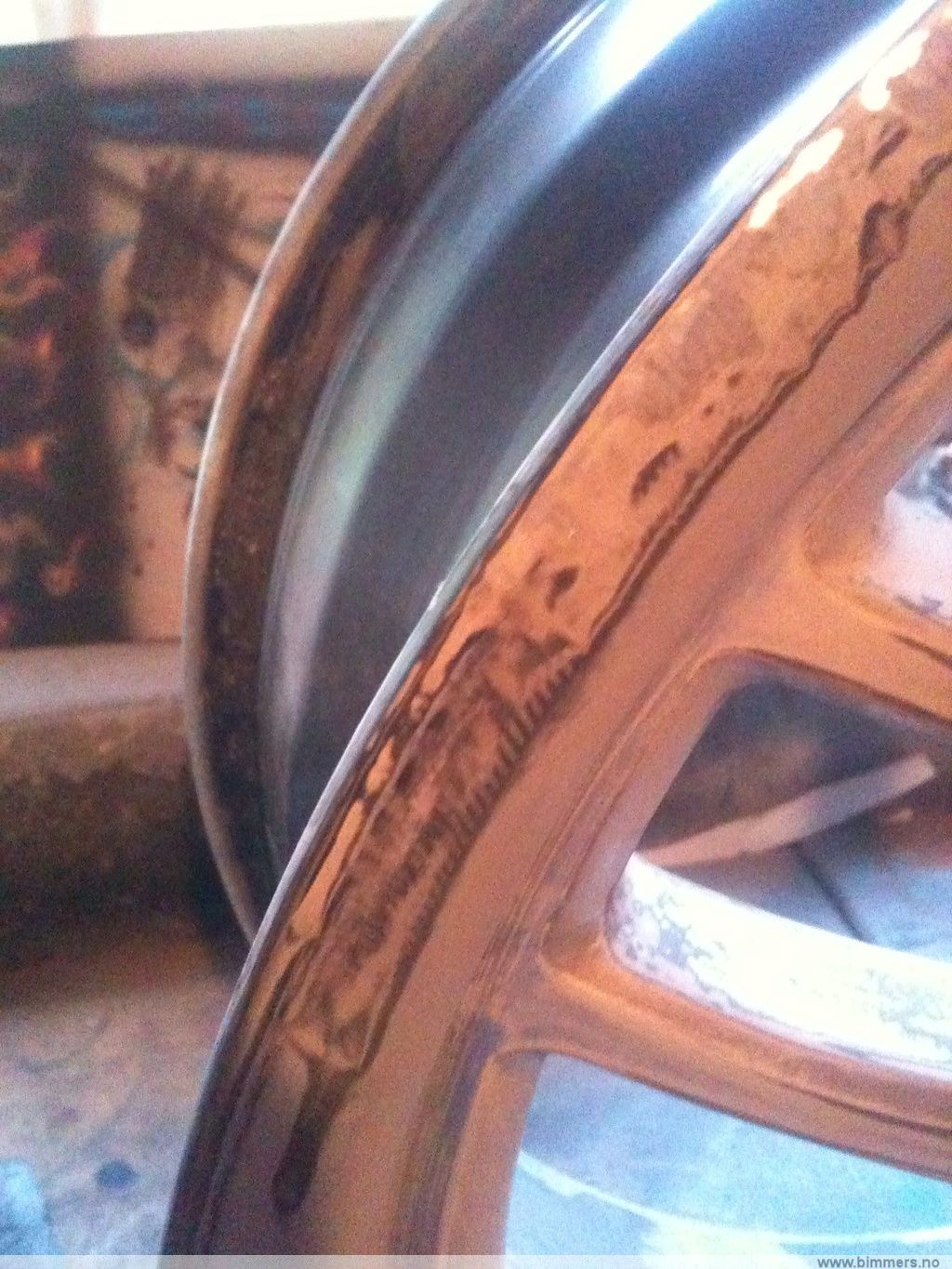

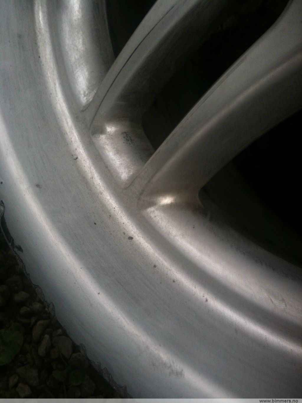

Tenkte jeg kunne legge ut en liten før og etter av hvordan det ble med sparkling m. sånn kjemisk metall. Personlig så synes jeg det ble veldig bra.
Før:

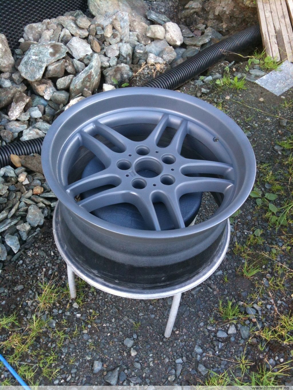

Etter:
Glatt som en barnerumpe. ;)
