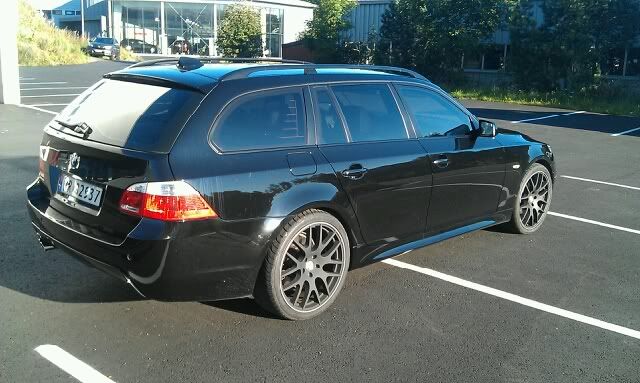

Jeg kjører 245/35/20 Et 43 på alle hjul på min 06 E61, det subber så vidt i plastinnerskjerm foran, den blir pusset ren for smuss, og med 18mm spacer bak subber det i skjermbue bak,med 12mm spacer går det greit.
Jeg ble frarådet å ha forskjellig dim på dekkene, fant en kombo som skilte 0,1% i rulleomkrets, men torde ikke prøve det, skulle isåfall blitt 245 foran, og 285 bak.

Har du bilde av hvordan ditt oppsett ser ut?
Har du senket bilen noe i tillegg?

Uten senk, er ikke senk org på msport xdrive. Har kjøpt senkeskåler 20mm foran og justerbare stag bak, kommer vel på i sommer.
[ Bilde ]
Så bra ut dette. Men vordan vil det bli med subbing når du setter på senk på dette da?
Med 12mm spacer bak vil det ikke bli problem med senk, foran vil det heller ikke bli noe problem.
Slik den er nå så funker det bra med comfort, vinter og sommer, ikke no problem med fartshumpler etc.
