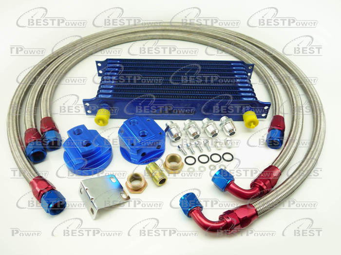

Larsgunnar Skrevet Juni 5, 2013 Forfatter Skrevet Juni 5, 2013 Fått montert oljekjøleren idag, og korta inn slangene litt! Trengte jo myyye mindre slange enn jeg trodde.. Innfestingspatent ble ett vinkeljern med et par hull i. Lettvindt, og funksjonabelt! Så, bilder... Plagdes litt med å finne ut av plassering, men til slutt fant jeg jo disse hullene i frontstykket under panserinnfestingen. Kjørte i noen umbrakoskruer, så jo nesten litt originalt ut! Fornøyd med den Her et vinkeljernet primet og lakkert, ferdig hullbora og skrudd fast med kjøleren. Drar slangene inn her, og rett inn på filtersandwich'en. Tja, passa jo greit! En god cm mellom frontplate og kjøler. Med sollys rett på vil den nok vises som her, men blir ganske annonym uten lyset rett på. Ferdig med påmontert front. Nå venter jeg bare på M22x1,5 -> AN10 koblingene i posten, så er det bare å skru sammen, fylle olje og vri om nykkeln. Får håpe motoren oppfører seg noenlunde normalt med ny olje. Forresten, noen som har et bilde av original slangerute for oljekjøleren på E30? Har sett på min gamle, men klarer ikke å finne ut hvor den ruta skal gå... Kjøleren har riktignok vært med på et par-3 kræsj, og var bare stripa fast i steinbrettet da jeg henta bilen.
