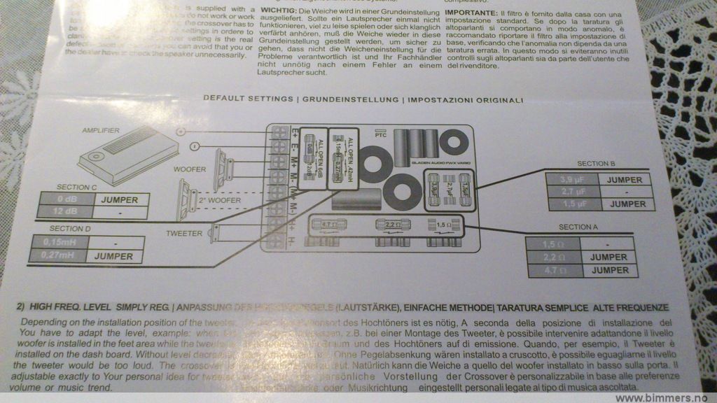

Stonescream Skrevet Juli 9, 2012 Forfatter Share Skrevet Juli 9, 2012 Da fant jeg oversikt over fargekoder på høyttalere og signal ++ Kan være greit for andre å se og kanskje, Lenke til kommentar Del på andre sider More sharing options...
Stonescream Skrevet Juli 9, 2012 Forfatter Share Skrevet Juli 9, 2012 Er det forresten noen som har tips til hvor jeg kan plassere delefilteret, evt er det like greit å trekke nye kabler til døra og montere de inni bilen? Det er kanskje like greit om det er lett å komme til kablene fra døra med å ta bort ett eller to deksler, men er det så lett? Klarer foreløpig ikke å finne noen bilder/beskrivelser av hvordan en kan gjøre dette. *jakte videre* Lenke til kommentar Del på andre sider More sharing options...
