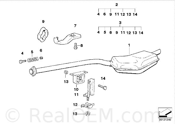

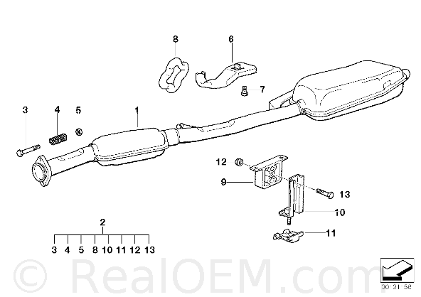

Maximan Skrevet August 26, 2012 Forfatter Skrevet August 26, 2012 [iHmm jeg har touring ja. Men i følge diverse kilder så er den like lang som både coupe og sedan, og da skjønner jeg ikke helt hva som gjør at det ikke passer. Og ar det skal være så mye glippe som 0.5 meter. Tror jeg må få tak i et mellomstykke, var bare synd jeg ikke prøvde dette før torshov bil stengte i går. Potta jeg fikk med ligner helt klart mer på potta som stod på bilen (touring) enn hvordan coupe eksosen ser ut. Men motoren kom fra coupe?... Touring eksosen: Coupe eksosen:
JulianS Skrevet August 26, 2012 Skrevet August 26, 2012 coupe og touring har samme bakpotte med samme motor, men selvfølgelig er det ikke likt når vi snakker om to forskjellige motorer! ta bilde av eksosen din og legg ut

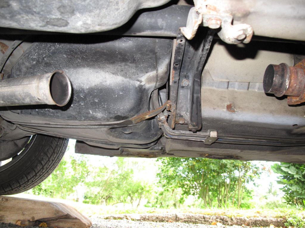

Maximan Skrevet August 26, 2012 Forfatter Skrevet August 26, 2012 Her er bilde av eksosen. Den står på bilen så bildene er ikke i beste vinkel. Kan melde om at bakdelen er rundt 1,5 meter i lengden. EDIT: Hmm bildene kom vist ikke opp. Men potten ser lik ut som den på bildet over og er rundt 1.5 meter.

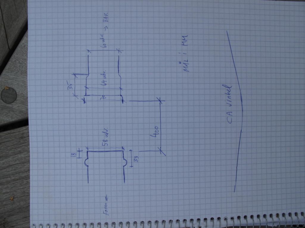

Maximan Skrevet September 4, 2012 Forfatter Skrevet September 4, 2012 Endelig har jeg fått tak i bilder av problemet. Er ikke lett å se på bilde men er mellom 15 og 20 grader vinkel mellom rørene. Målene står på bilde nr 2. Inleggsverktøyet lar meg dessverre ikke vri på bildet. Takk på forhånd:)
JulianS Skrevet September 5, 2012 Skrevet September 5, 2012 ser ut som du har fremre eksos fra m42 og bakre til m43 f.eks.
