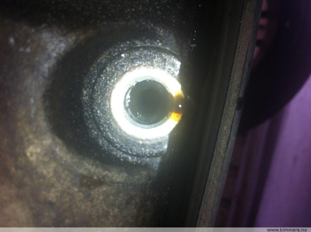

Nei det er ikke tett. Er et hull rett inn til bunnpanna men dette er hullet gjennom den hule skrua, så all olje renner igjennom. Derfor jeg lurer på om jeg slipper å borre? Eller hvordan fungerer denne grisepikken?
Se bildet (tatt fra siden). Er hull rett igjenom. Skrua sitter ca 5mm inn
en grisepikk er en konisk skrue med linksgjenger som du skrur mot klokka inn i det du skal ha ut. når verktøyet ikke kommer lenger inn (fordi det er konisk) tar den med seg bolten ut.
Så er løsningen på problemet så enkelt at jeg kan kjøpe en slik grisepikk, og bruke det allerede eksisterende hullet som er i den hule skrua, og skru den ut?
Et siste spm :) vil grispiggen etterlate seg metallspon? kjipt om det skulle komme inn i bunnpanna. Hullet i skrua går jo tvers igjennom.
Dette skjedde med meg å. Den hule skruen sitter ikke mot noe. Sitter bare løst i gjengene. En hammer og en liten skrutrekker gjorde jobben her. Bare slo lett rundt på restende av skruen. Tok to min. Easy peasy :)
Da var det fikset :) Kjøpte det settet du linket til. Fungerte som bare det. Så nå er det olje på bilen :D
