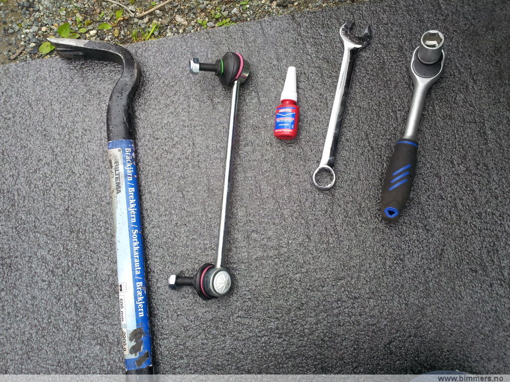

Det første jeg gjorde var å skaffe lenkearmer til venstre og høyre side foran. Delene kostet meg litt over 500kr totalt med en kompis rabatt på Mekonomen. Vanligvis ligger de på 300kr per stk. I guiden på E46 sto det at man trengte to fast-nøkler på 16mm og en skralle med 16mm kopp. Etter å ha kjøpt lenkearmene fant jeg fort ut at til E39 trenger man egentlig bare 1 fastnøkkel 17mm og en skralle med 17mm kopp. Brukte også et kubein for å presse ned stabiliseringsstaget for å klare å dra ut lenkearmene fra festene. Hvis man har mulighet bør man løfte hele fronten slik at begge framhjulene henger, da vil man ikke måte presse ned stab. staget for å lette presset på lenkearmene.
Med lenkearmene fulgte det også med en bruksanvisning. Der sto det at man burde bruke locktite så da kjøpte det også. Vanlig locktite for skruer og muttere funket greit.
Dette er hva jeg brukte av verktøy, pluss det man trenger for å ta av dekket =)
