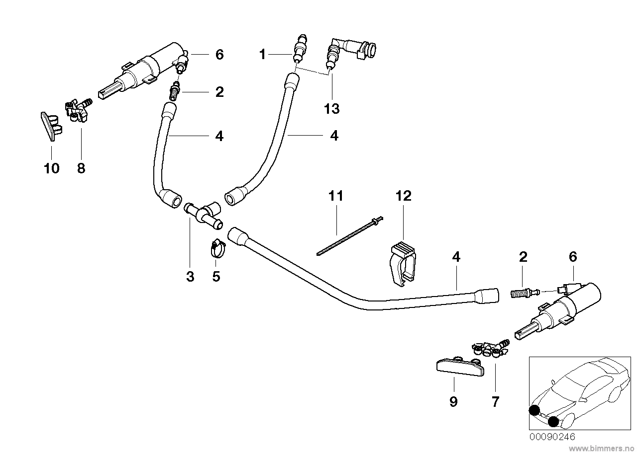

Ene dekselet henger litt ute og jeg ser plasten har knekt opp litt på innersiden. Men virker som om hele spyle greia har hengt seg opp litt for langt ute. Noen som vet hvordan disse fungerer? Er det bare trykk som opner en ventil? eller er det en motor som dytter spyleren ut?
Hvordan får jeg den ut enkelt for å overhale den?
del 6 her på bildet skyver ut spylerdysa og styres av trykket.. den kan jo ha blitt litt treg.. dysa er festet til dekslet så kan jo være siden du sier det er noe knekt der at den har kilt seg.. hvertfall, for å få tilgang til hele systemet må du demontere lykta.. ellers kan du vippe ut dekslet å dra i dysa men ikke lett å holde igjen og den kan knekke så vær forsiktig..
