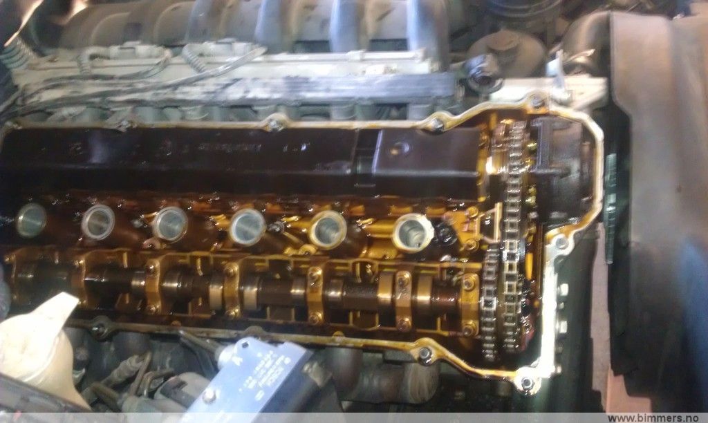

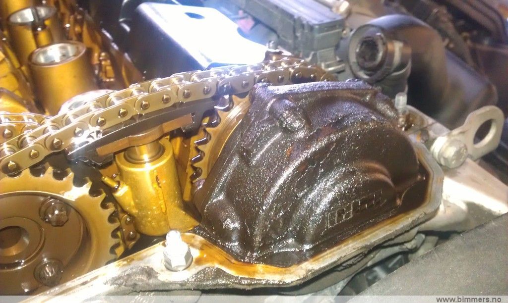

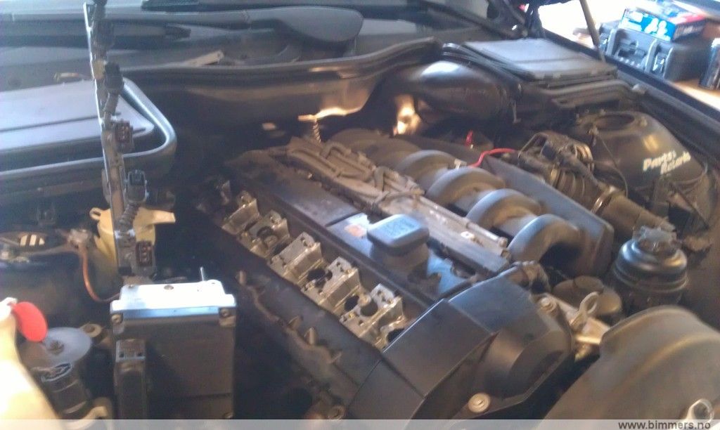

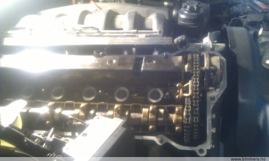

Zymh Skrevet Mai 6, 2013 Forfatter Share Skrevet Mai 6, 2013 Slenger ut noen bilder fra dagen idag. renset alt dekselet og rundt hele kammen, alt smuss som er på bildet er borte. DIY: http://bimmers.no/forum/viewtopic.php?f=1&t=187761 Lenke til kommentar Del på andre sider More sharing options...
powerfulglenn Skrevet Mai 6, 2013 Share Skrevet Mai 6, 2013 Nice! hvordan ble den? hjalp det? Lenke til kommentar Del på andre sider More sharing options...

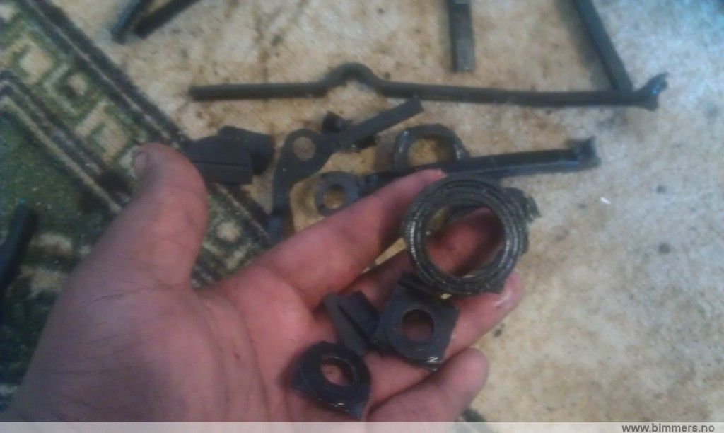

Zymh Skrevet Mai 6, 2013 Forfatter Share Skrevet Mai 6, 2013 Nice! hvordan ble den? hjalp det? Selve byttinga av pakninga gikk helt greit, de var så sprø at jeg kunne bare knekke i så mange biter jeg kunne Så det var på tide å bytte! Har fortsatt problemet, høres ikke helt frist ut og mangler noen hester. Skal prøve å bytte nye plugger igjen og ny coil'er (ignition coils). Lenke til kommentar Del på andre sider More sharing options...

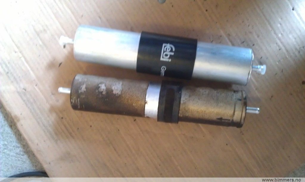

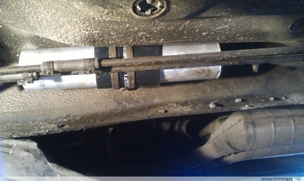

Zymh Skrevet Mai 8, 2013 Forfatter Share Skrevet Mai 8, 2013 Fikk byttet bensin filteret idag. Bilen går bedre nå på tomgang og ved drag. bånndraget har blitt mye bedre, men fortsatt litt tungstarten ved kaldmotor :/ Slenger ut en video mens bilen er varm; Skal dra bort til en kar som har diagnose utstyr ikveld, får c om jeg har fått noe feil meldinger. DIY av Mudbug fra forumet for bensin filter skift: http://www.bimmers.no/forum/viewtopic.php?f=1&t=124217&start=0 Lenke til kommentar Del på andre sider More sharing options...

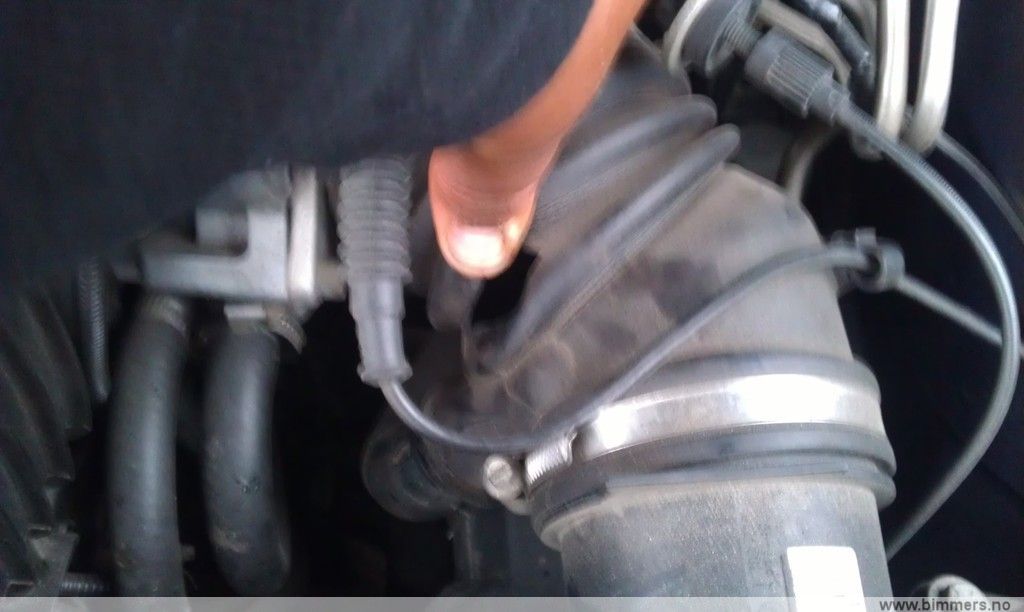

Zymh Skrevet Mai 8, 2013 Forfatter Share Skrevet Mai 8, 2013 Har oppdaget problemet, fy skamme meg, at jeg ikke så det før nå. motorn har sugd falsk luft. Er bare å starte å handle deler det. Lenke til kommentar Del på andre sider More sharing options...
Zymh Skrevet Mai 13, 2013 Forfatter Share Skrevet Mai 13, 2013 Liten Update: Bilen går mye bedre nå, ikke lenger dau ved bånndrag. Har bytta belg og slangen til innsuget. Bilen er fortsatt litt tungstarten, finner ikke ut problemet hvorfor. Noen som har forslag? Har akkurat byttet bensinfilteret. video: Bildet sier vell det meste på hvorfor jeg har hatt for "dau" bil. hint hint falsk luft :/ Lenke til kommentar Del på andre sider More sharing options...
