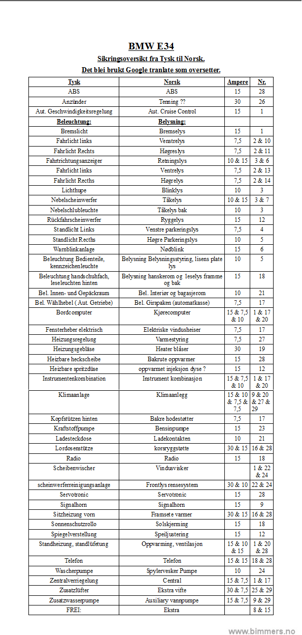

Her er sikrings oversikt til bmw e34 520i. Eg har oversatt sikringsboksen fra bilen min som da er en 91 mod. Eg har skrevet denne fordi eg ikkje har funnet en sikringsoversikt på norsk. Håper det hjelper :D
[ Bilde ]
:applause:
Kjempe bra! Har også tysk importert E34, så dette hjelper veldig, så jeg slipper å google.
Takk :D
Dette var jo nice :)
Men nr 21 der, går ikke denne på klima og kjørecomputer og?
Må nappe ut denne viss bilen står i lengre tider ellers blir bilen tom for strøm.
