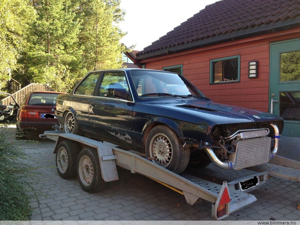

Ser ut som et vanlig "kina" oppsett på bilde der.
Belgen på innsuget kommer også til å ta kvelden ganske snart med noe særlig trykk.
Ser også ut som det sitter en typisk progressiv BTR på denne av kina type.
Så har du LMM. Så det er begrenset hva man får ut av dette.. 320-350 på hjula skulle jeg anslå er hvor du lander.

Hehe, "kina oppsett" det liker jeg... ser ganske rufsete ut opp i der, ja. vet ikke hvem konstruktør er, men etter det jeg skjønner var det bra liv i dette. jeg kommer nok til å rydde opp litt i kaoset. men hvis det er 250++ eller mere er jeg fornøyd jeg.. kan ta noen flere bilder når jeg får vogna hjem på tunet..

Etter det jeg ser sitter det en PPF manifold på den. T3 flens.(uten at det betyr så mye) startet den opp og har ett bensin trykk på 3.1bar på tomgang. litt usikker på den om det er trykk eller retur side. men så ut som den fikk nok. trenger nok plugg skift også, stått stille i ca2år..hehe. tror bilen har gått i rakkestad eller noe der omkring en gang. ellers så virket motor kvikk på gassrespons, lite ventilsamba også.haha. keep you posted.
