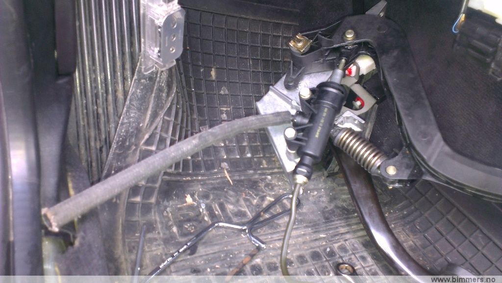

Da er jeg i gang med å bygge den om fra automat til manuell og ett par ting er ihvertfall forskjellig. Det er ikke hull i torpedoveggen til trykkrøret for clutchpumpen. Her må jeg vel ta hull i torpedoveggen? Litt fikling med å få montert pedalsettet også.

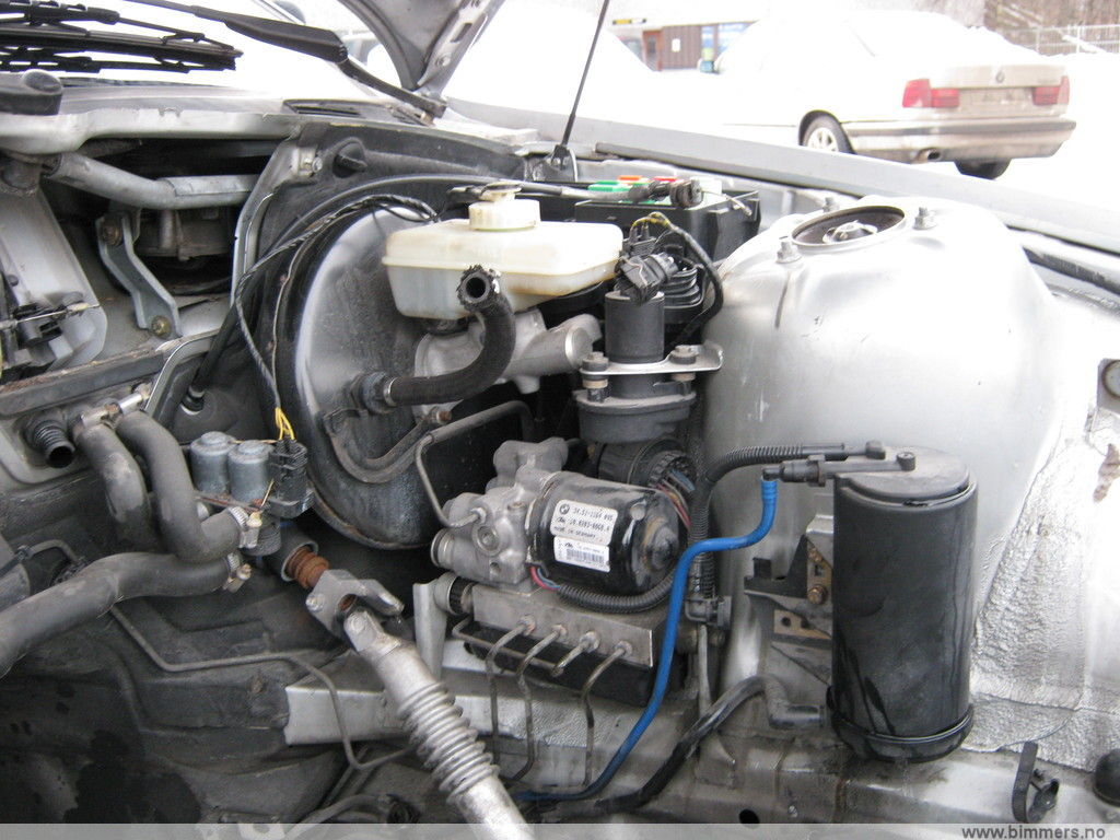

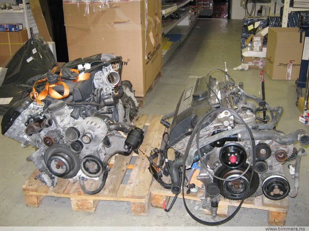

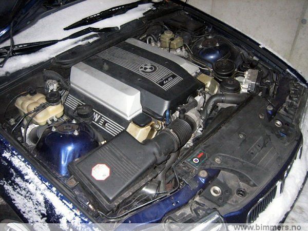

Bilder av motorrommet på storebror. B8 Ikke mange i Norge av denne, men endel i Sverige.
Tomrom her i B3en nå.
Denne skal nedi da etter litt mods.

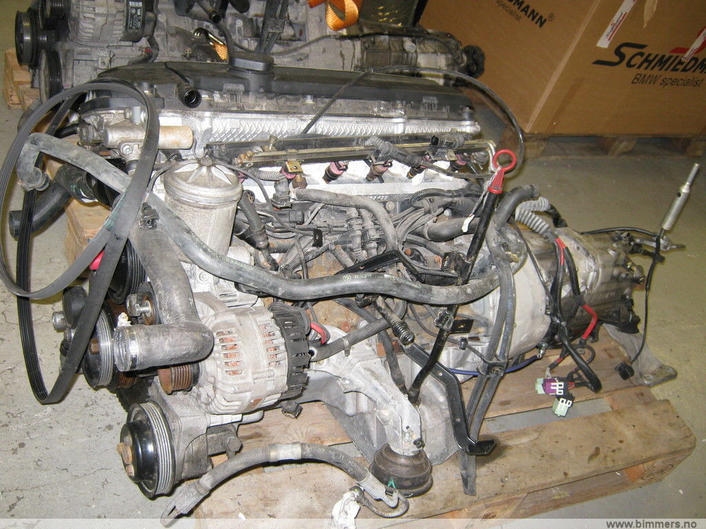

Byttet litt småplukk da motoren ble tatt ut.
Skiftet også gummiforingen til girspaken med en oppgradert en.

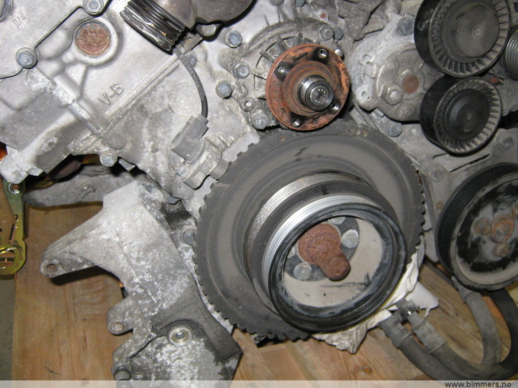

Satt in ny vifteclutch og forsterket vannpumpe og termostathus.
Støpjernsblokken er tung og i tillegg blitt rusten.
Hadde ikke ork til å gjøre alt arbeidet med å få den fin desverre. Da hadde jeg måttet ta ned motoren og det står ikke på prioriteringslisten i år.
Motoren til høyre M52B20 er forøvrig til salgs. Topp stand og lav km.
Gjort til nå er:
Forsterket vannpumpe og pumpehus, nye reimer og reimhjul i plast, større dynamo på 140 amp. Magnetisk tappeplugg.

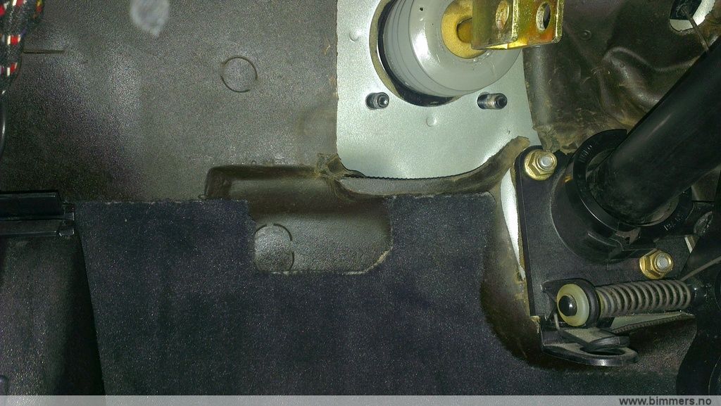

Har skiftet til justerbar rattstamme. Var gjort på noen få minutter.

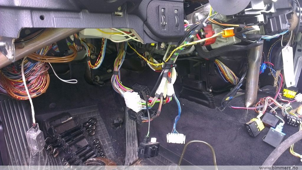

Så da at bilen ikke har opplegg for cruisecontrol. Mangler ledningsnett for det i bilen. Dette satt i rattstammen som er montert inn.
Har alt av deler inklusive ett el nett med CC.
Regner med det er mye arbeid å føre over dette i elnettet på Alpinaen. :(
Har også montert sideairbagger i dørene og skiftet dørtrekk.
Airbaggnettet i min har færre ledninger enn det til sideairbag og det blir nok også litt styr å fikse dette? Har heldigvis alt av følere og nett.
Noen bilder inne i bilen.
Rattstamme og ledninger på plass minus CruiseControl.

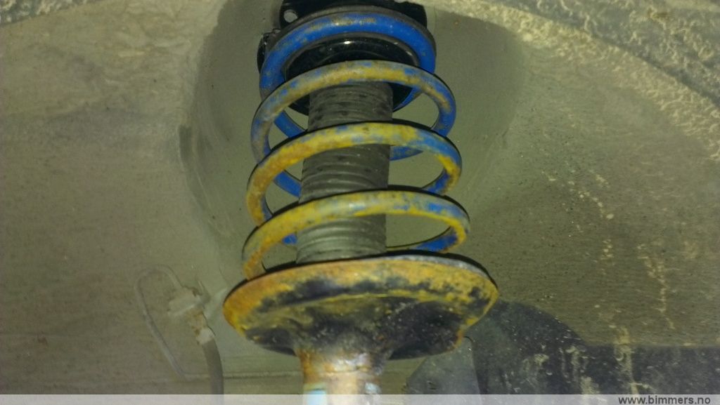

Rust på fjærer som var strøkne i fjor. Biler som står osv :cry:
Stab stag fra 320en, 23mm.
med Bilstein/dahlesenk.
Originalstaget fra Alpinaen er også 23mm. Svartlakket med 2 blåe striper. Ekstra stive?
Bremsene/fjærbeina her er fra en 320, slik at bilen er rullbar under mesteparten av oppgraderingen.
Dette blir å stå på i den tiden Bilstein/ Dahler fjærbein/senk sandblåses og lakkes.

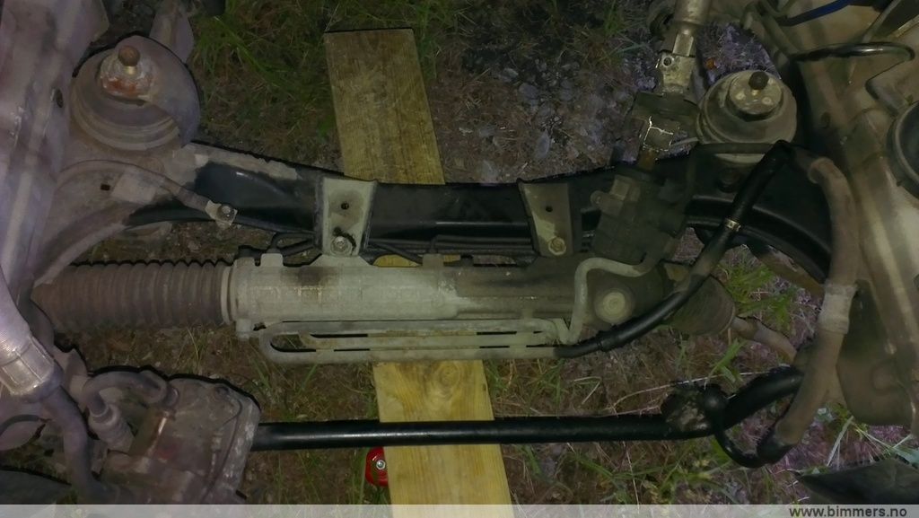

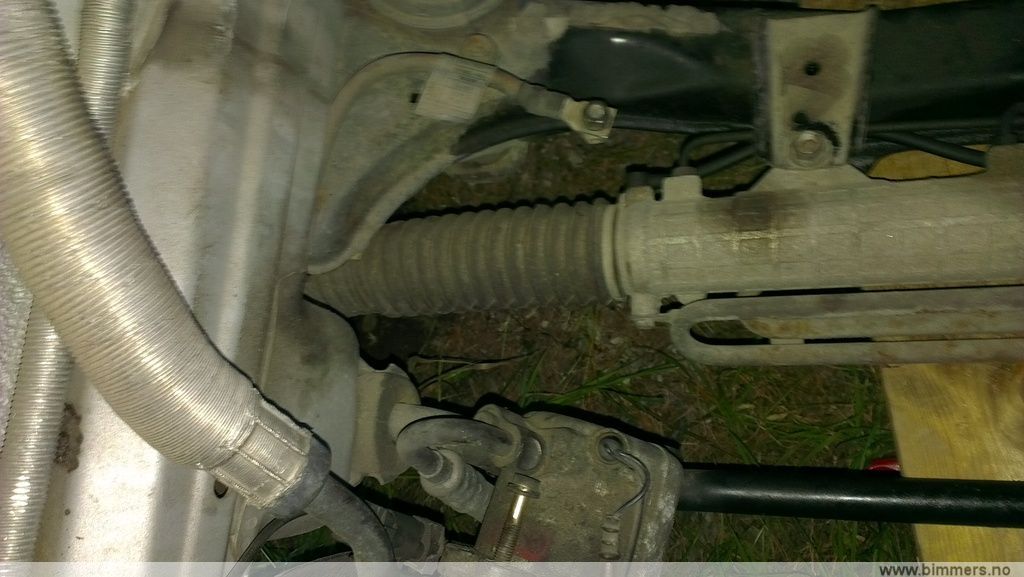

Org 320 tannstang og travers. Skal beholde traversen. Z3 tannstang noen? [-o<
Tørr og fin tannstang. Ikke svetting og slitasje her, men skulle gjerne vært byttet da.

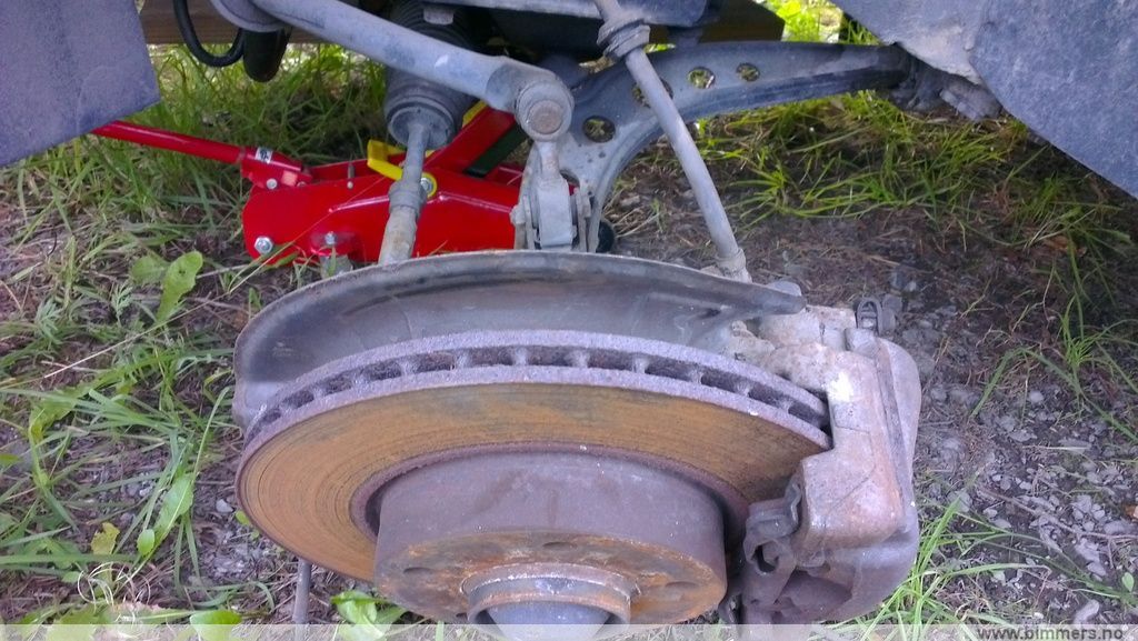

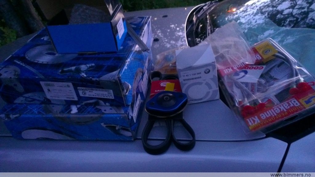

Nye kaliptere, skiver, klosser, eksentriske foringer, aluarmer, stålomspunnede slanger. Castrol olje og nytt oljefilter og magnetisk tappeplugg+++++
Nye reimer og GS tårnlager bak. Nye originale tårnlager framme.

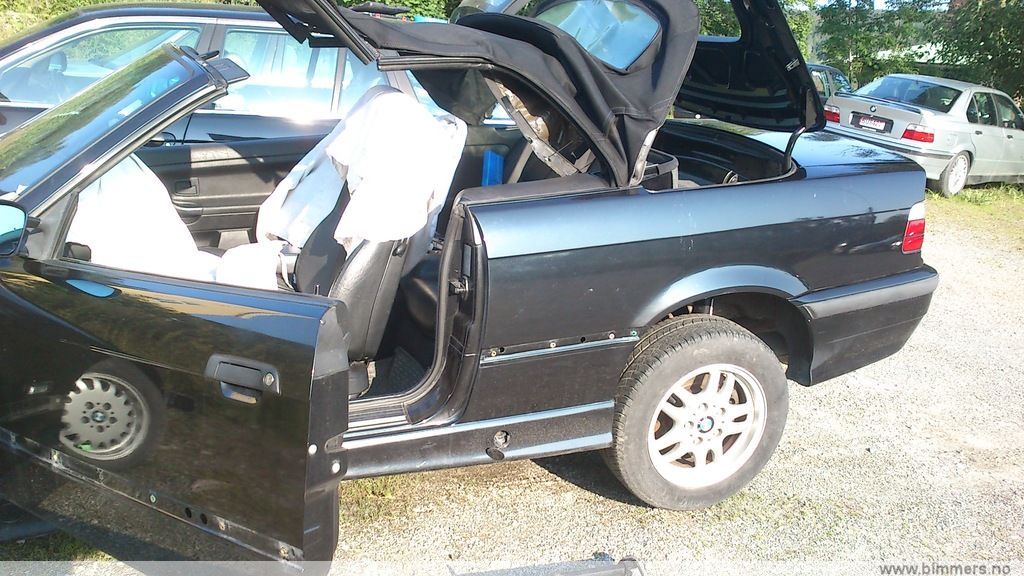

Har fått en coupe og en cab i stallen i tillegg til de tre andre bilene. Caben som har fått en stjernesmell i fronten skal få en skikkelig frontjobb. Blir ett lite mellemspill her nå med retting og optimalisering av bilen.
Hiver inn noen bilder her.
Litt skjev i snuten ja.
Bilen er en 95 318i el cab. Lite utstyr, men det skal det delvis rettes på.

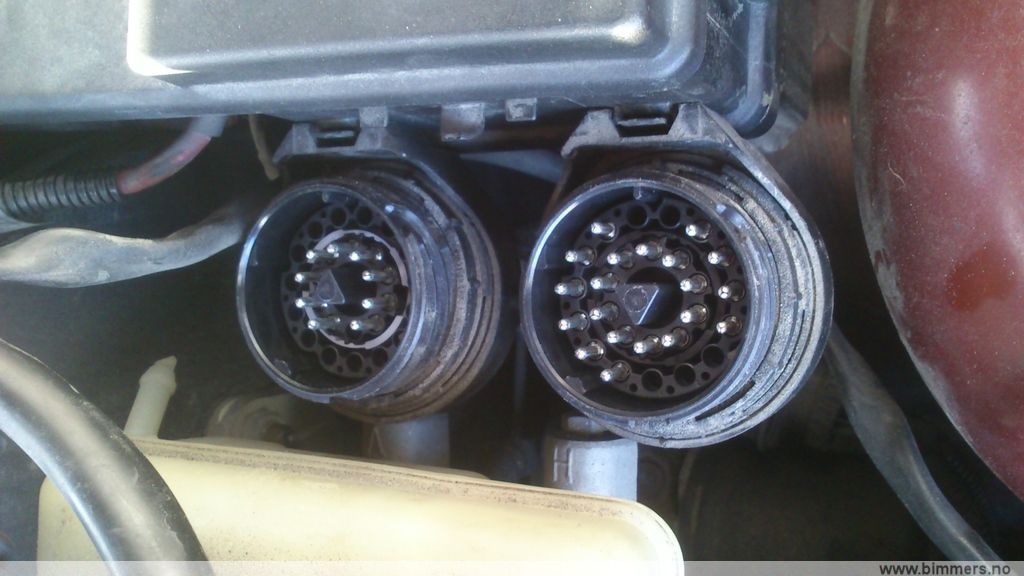

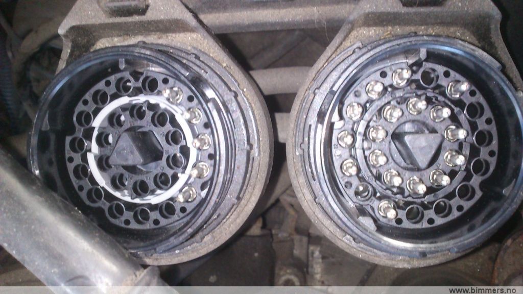

Meningen var å bygge om til 323i, men dette falt på at ledningsnettet i de to bilene så veldig ulikt ut i tilkoblingen til motor el nett. Fikk en oppskrift av Fliid her, men fikk kalde føtter.
323ens stikk
Cabens

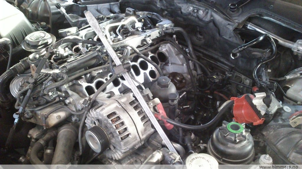

Ser nå at dette var en diesel.
Drittjobb i mellom prosjektene med å bytte deler i diesel pumpa på en 3er 1,9 diesel. :x

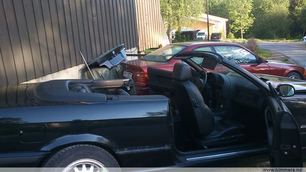

I mellomtiden ble det litt skruing inne i bilen.

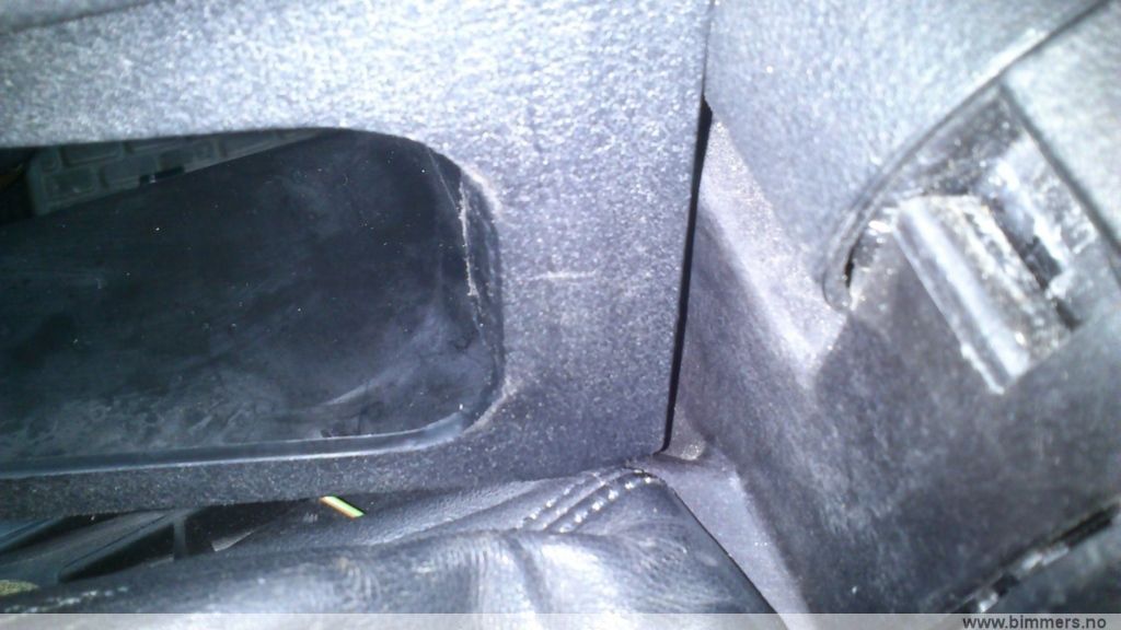

Midtkonsoll fra coupe passet ikke nei. Altid noe som går på tverke :evil:
Den som passer coupe og sedan/touring ble en cm for kort til caben 287r6b1ycei6xik96tdu.jpg
Var alt jeg rakk i dag. I morgen er det demontering og retting.

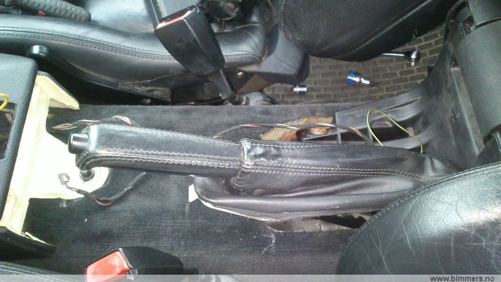

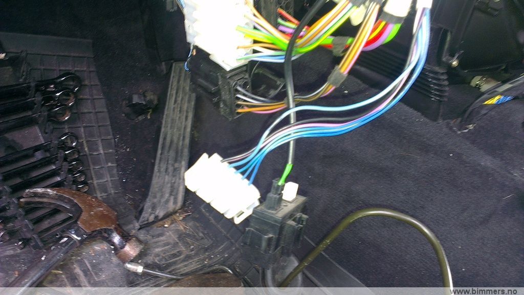

Begynnte på ett møkkaarbeide med å innstallere org ryggesensor og elektriske vinduer bak på den.
Ut med seter, konsoll og opp med gulvteppet på donorbilen.
Unevnelig drittjobb :!: Var ment å legge inn ledningsnett til stor stereo og el ryggstøtte, men dette ble bare rett og slett for mye. Holdt på i tre timer og er enda ikke halvferdig-
I samme slengen skal bilen få montert sideairbagger og ledningsnett. Naboen er heldigvis elektriker :wink: .

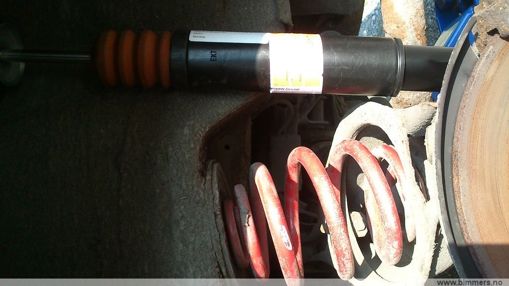

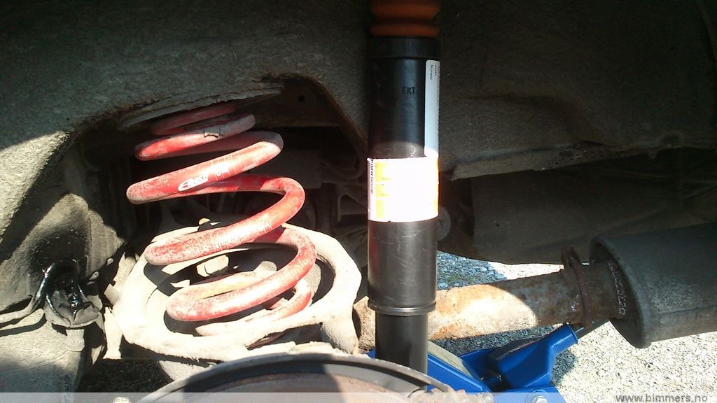

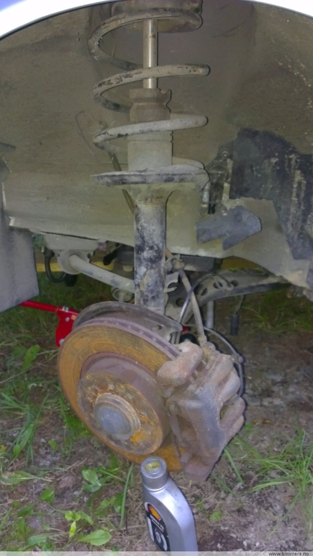

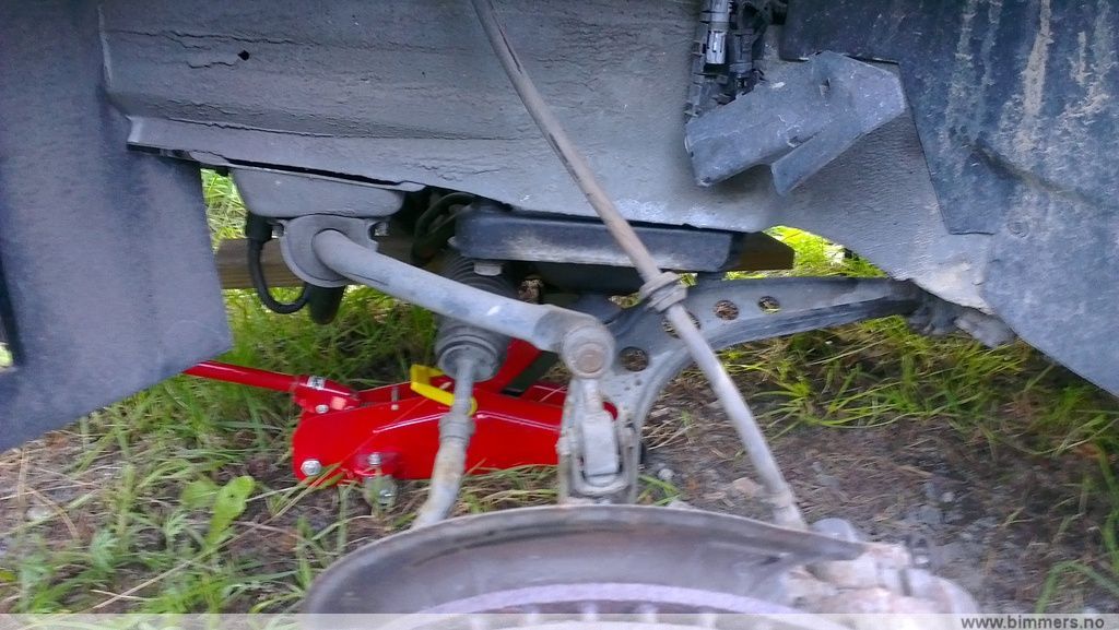

Bytta til Sachs M3 dempere bak i går. Var meningen at jeg skulle sett på noen billigere FK dempere, men hadde ikke OG KLARTE HELLER IKKE Å SKAFFE MUTTERE TIL TOPPPEN. M10 med fingjenger 1:125? Lette Buskerud rundt etter riktige muttere og gav til slutt opp og tok demperene som opprinnelig var til
Alpinaen og satte disse på isteden.
Utrolig enkel innstalasjon.
Tok ikke ti minuter på begge sider. Brukte mer til på å montere topplagrene enn å montere demperene.
Senken er montert i fjor og var litt begynnende rusten. Får se om jeg gjør noe med det senere, men dette blir aldri noe annet enn en bruksbil og da er det vel ikke så farlig?
Oppsi med caben og vips så var nye dempere på.

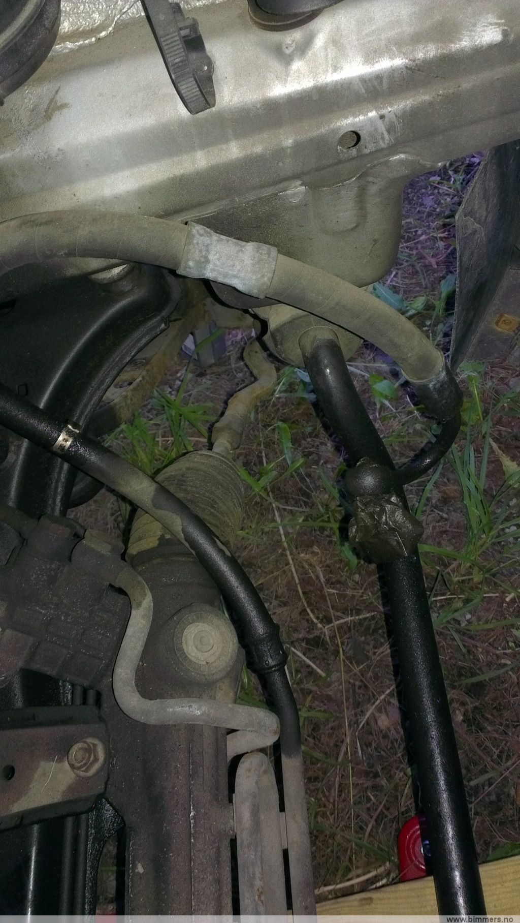

Nytt styrestag skal monteres og så er det rusta under som skal tas. Den var det endel av desverre!

Caben går i jiggen i morgen. Da er det ikke mye montering som skal til før bilen er "ferdig". Blir å starte opp igjen på Alpinaen i løpet av neste uke hvis alt går etter planen med caben.
Må lage meg en plan for hva som skal gjøres når med B3en.
Det elektriske tas vel først, så montere alt interiør(blir sort skinn og ikke Alpina B3 interiøret) og clutchslange.
Det sorte skinninteriøret i bilen er noe helt annet enn de førtste sky imitert lookalike skinn greiene. Bare så synd det ikke er sportsseter.
Inn med motor, gir, mellomaksel og eksos, og så til slutt tar jeg vel bremser og sveising av forsterkninger og monterer opp M3 bakstillingen.

Har tatt av alle lister og fanger bak og inspisert for rust. Null hull, men bak kanalskjørtene var det litt mygel.
Var greit der heldigvis.
Verre var det under, så sandblåsing og en del pussing må til. Rimelig rødt hele veien.
Ille rundt jekkfestene. Det var bare å rive av techtylen og da var det rødt, men ikke hull.
Plukket ned fronten minus skjermene og fikk den opp på jiggen etter hvert.
Fikk pusset ned fangeren på B3en også. Den var full av dype hakk etter steinsprang.
Byttet til ventilerte skiver framme på caben. Det var på tide å gjøre noe her.
Synd jeg ikke fikk sandblåst og lakket kalipterene før di kom på, Sto nok for sent opp i dag og var egentlig lite produktiv.
Det som er gjort er da gjort.
Var skikkelig greit å få byttet til ventilerte skiver framme, men rakk dessverre ikke å få luftet ordentlig.
