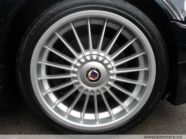

Felgen på bilde har ingen ting med saken å gjøre
