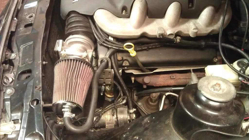

etter som eg har opent filter, går berre veivhusventilasjon dampen ut i motorrommet, kan av og til merke det kjem litt inn i bilen, viss den står på tomgang.
er det skadeleg og puste inn den? da burde eg kanskje gjere noe med det!
takker for svar!
95 325tds
legg den inn i filteret, eller forleng slangen så den kommer lengre ned mot bakken, eller legg den inn i rammevangen forran.
edit:
slik
