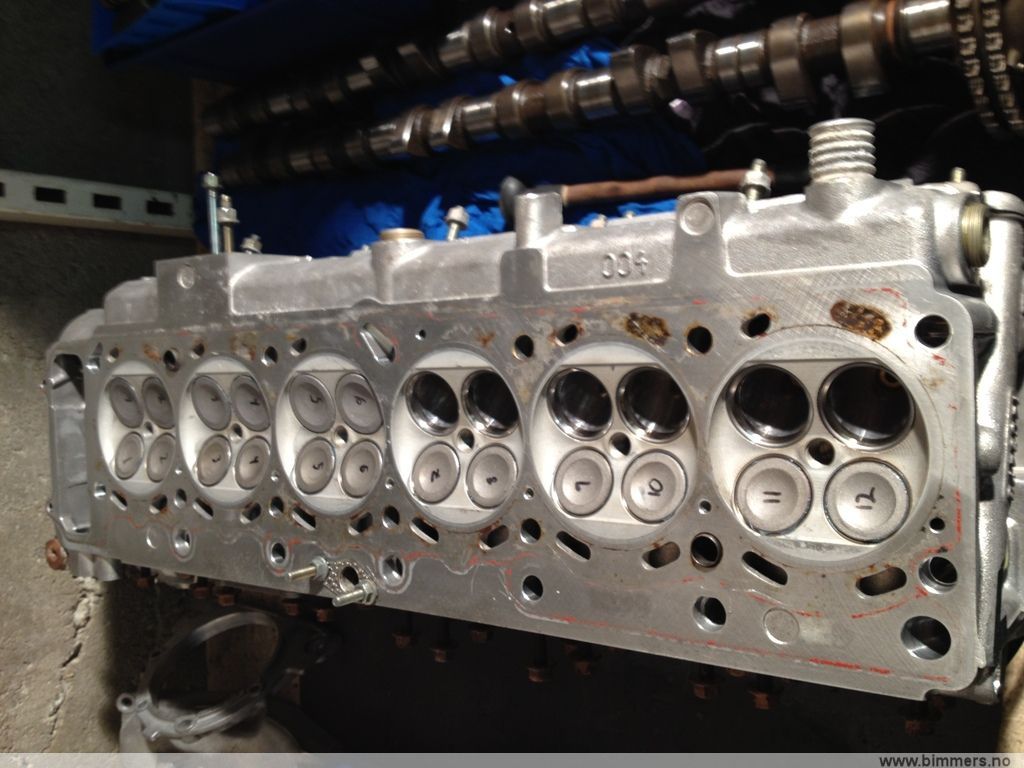

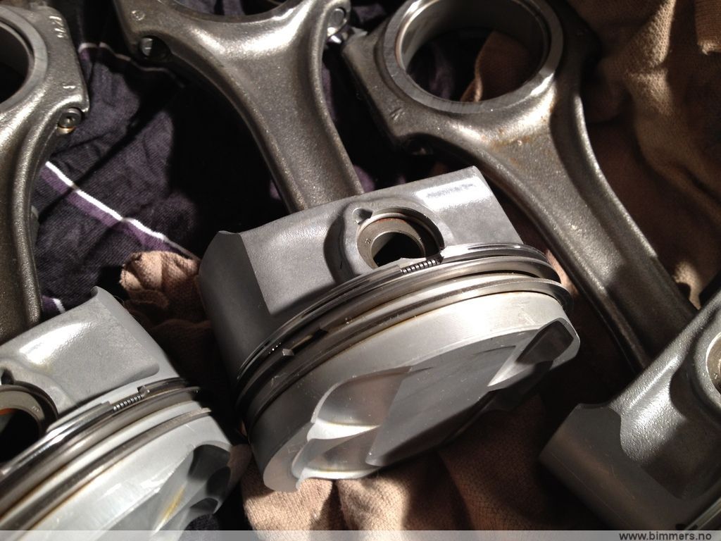

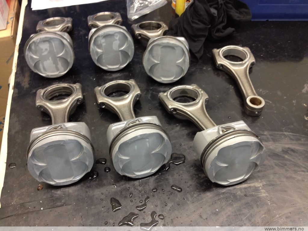

bjornar-a Skrevet September 22, 2012 Skrevet September 22, 2012 Tenkje jeg skulle lage min første prosjekt tråd. prosjektet vill vare en liten stund da jeg lever på en vanlig lønn. Jeg kjøpte meg en S50 med rådebank for 18 Tusen. Den får nå en full overhaling og blir satt sammen som orginal. Det som er gjort til nå er: Rengjort Lakkert Honet Nye stempelringer Slipt ventiler og seter Veiva ble levert til sliping, men den har de klart og rote bort så de er på leiting etter ny veiv til meg. Håper det ikke skal ta for lang tid. Lakk og pussing gjør susen Ikke lett og få helt rent Men det gikk etter 6 timer i delevask med noe sterk såpeblanding Sandblåst og slipt: Nye ringer Montert i blokka På mandagen kjøpte jeg bilen jeg vill bruke. sitter Is motor i den nå.

Pedi Skrevet September 23, 2012 Skrevet September 23, 2012 Mye flott arbeid her. Men skal virkelig ventilene på S50 ha så stor slipt anleggsflate?? Virket litt mye spør du meg... Men jeg vet heller ikke hva specs/toleranse er på S50 da, det virket generelt mye slipt bare...
Larsgunnar Skrevet September 23, 2012 Skrevet September 23, 2012 Ser ut som det er tatt back-cut på ventilene. Kan bli et moro prosjekt dette, skal følge med!
bjornar-a Skrevet September 23, 2012 Forfatter Skrevet September 23, 2012 Mye flott arbeid her. Men skal virkelig ventilene på S50 ha så stor slipt anleggsflate?? Virket litt mye spør du meg... Men jeg vet heller ikke hva specs/toleranse er på S50 da, det virket generelt mye slipt bare... ventilene er ikke slipt så mye som det ser ut som slipte først 30 grader. så slipte vi 45 grader på toppen etterpå for og få bedre flow. men eksosventilene hadde alle rede den 45 graderen så ble bare sånn på innsugs siden.
Pedi Skrevet September 23, 2012 Skrevet September 23, 2012 Ja, jeg ser jo at det er to forskjellige kutt. Men det såg ut som at det var slipt litt mye ned mot tallerken-kanten. Det skal jo være litt "gods" igjen før kant på tallerken for avledning av varme for å unngå feks brenning av ventil. Men for all del, S-motoren har jo alltid vært et smykke at et design - med toleranser maxet langt ut mot grensene til galskap. Så de har gjerne valgt å gå for at spylinga kjøler godt nok selv om tallerken-kanten er minimal...
