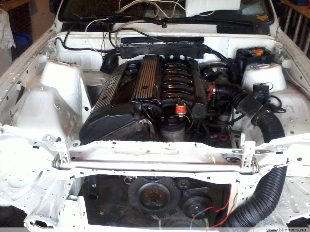

Skrudd av det meste i fronten:
Fått vaska motorrommet:

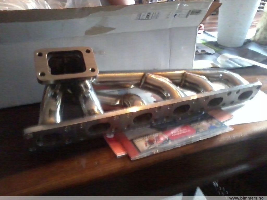

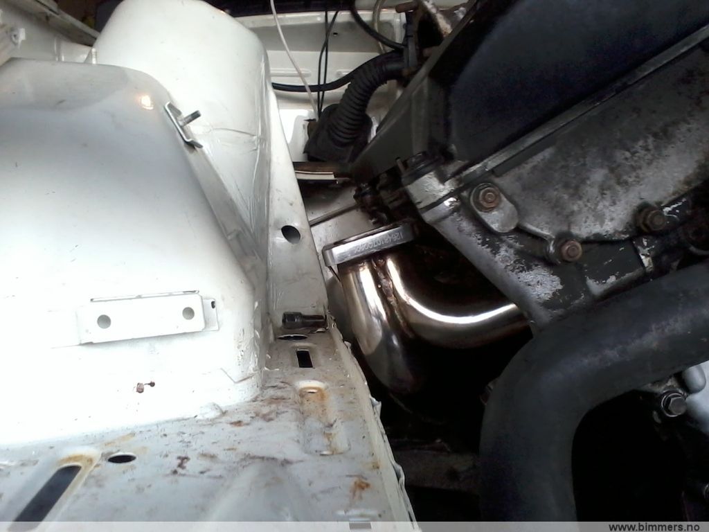

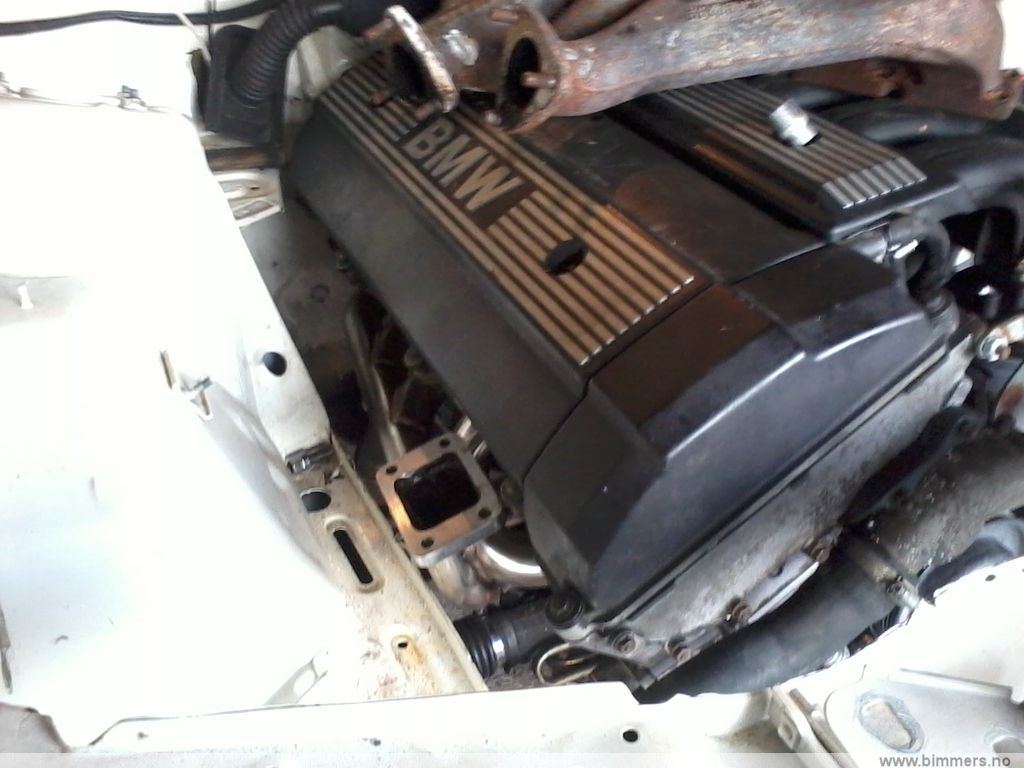

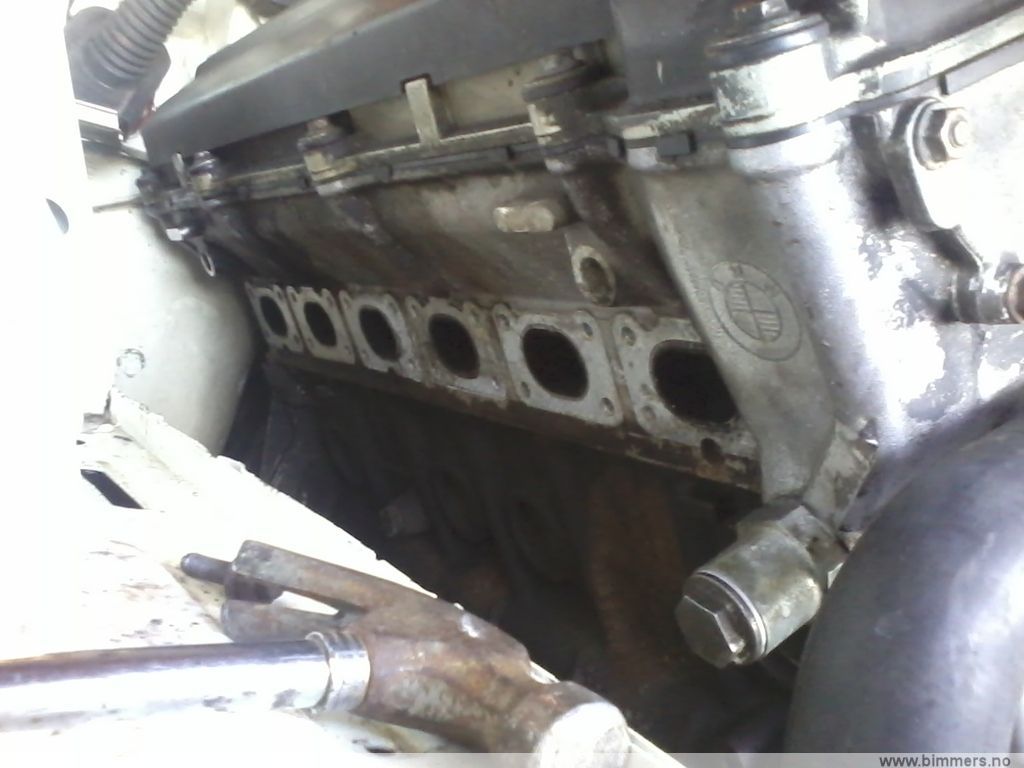

Grenrøret:

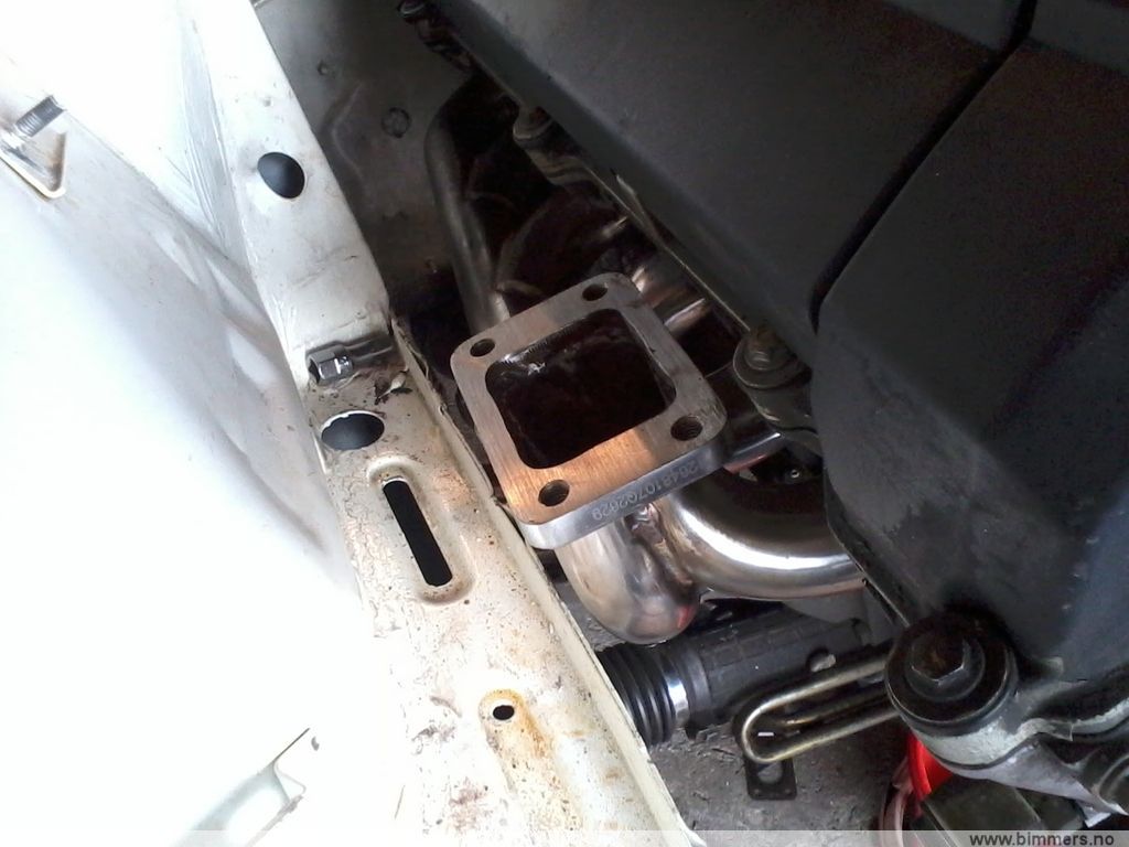

Grenrør montert: Litt trangt for turbo kansje? eller trur dere at det kommer til å gå ??

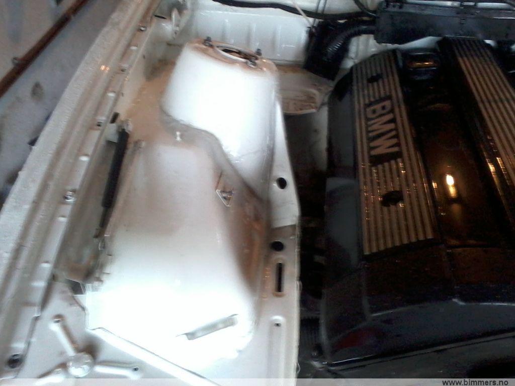

Neste blir vel å kappe ut der batteriet sitter, få kjøpt turbo å IC..

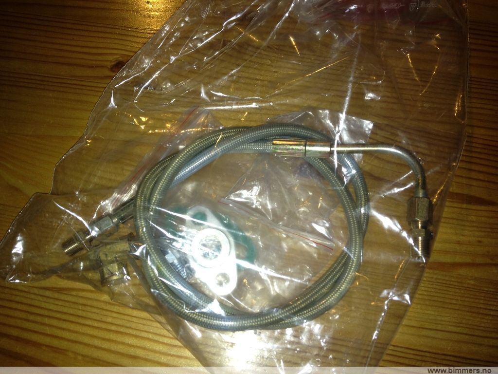

Da har jeg endelig fått ræva i gir, å bestilt turbo og intercooler og noe annet dilldall :)
Produkter
1 x Intercooler Tube and Fine 510x300x76 - 2.5"
1 x *** BESTSELGER ! T3T4 70/84 m/wastegate 360˚ V-Band
1 x BMW E36 /M3 Grøft lys sorte v/h
1 x Oil retur line kit
1 x Oil Feed Kit INN T3 Serie+
1 x Olje Turbo Inn 1/8"

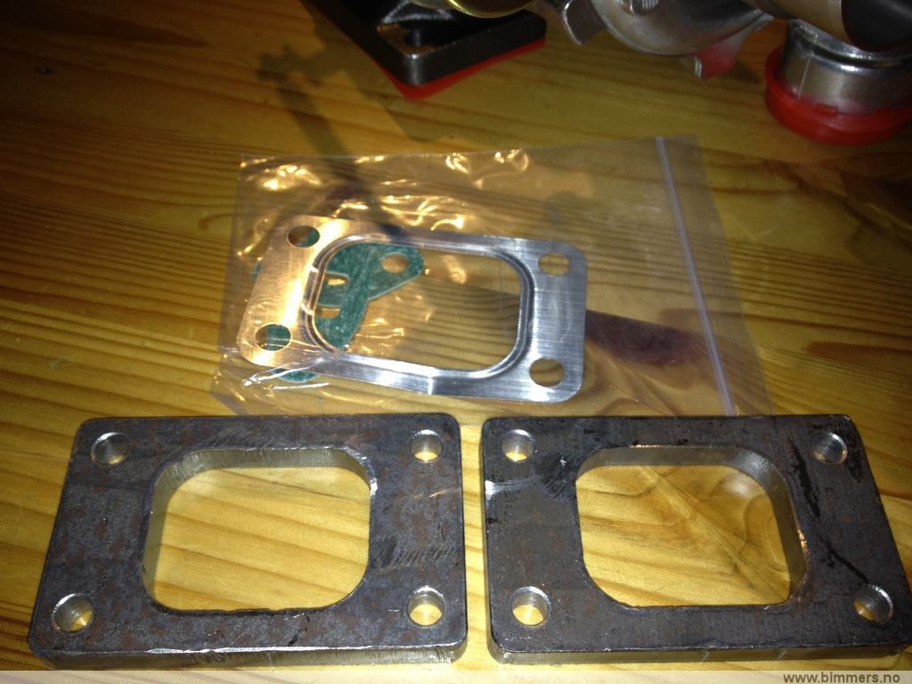

2 x Eksosflens Stål T3
Så håper jeg får delene til uka, å kansje får gjort noe før jeg reiser i militæret den 21...

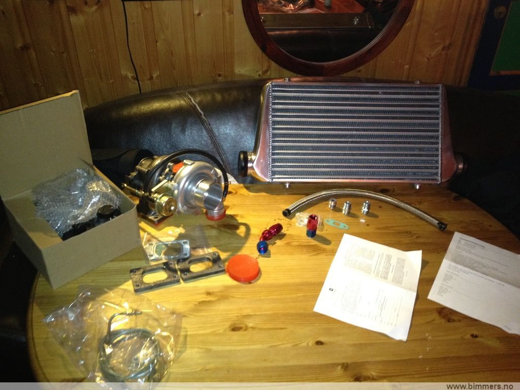

Da har jeg fått litt deler i posten :)

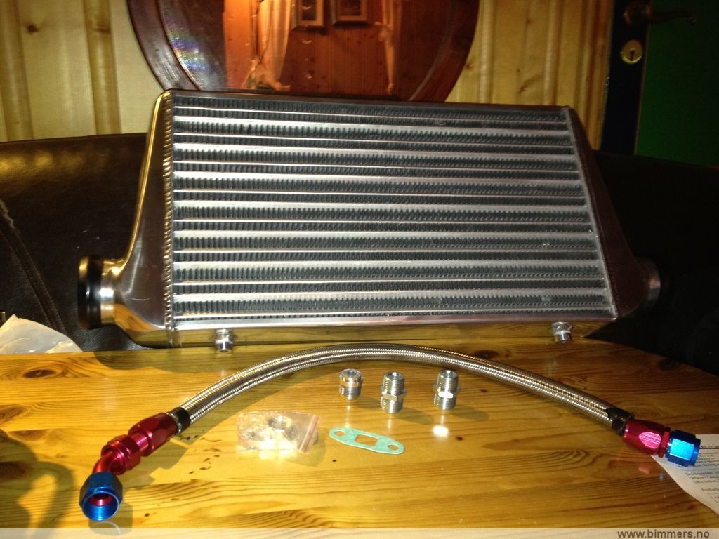

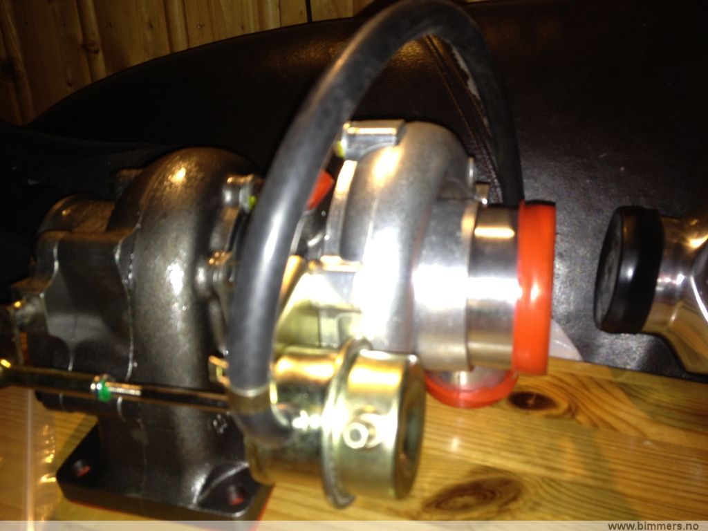

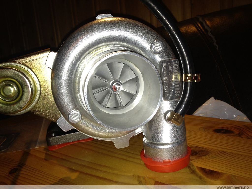

Turbo:
Intercooler:
Div slanger osv:
Må lage en forlenger eller noe sånt fra grenrøret til turboen, da det ble litt trangt mellom motoren å "hjulkassa":

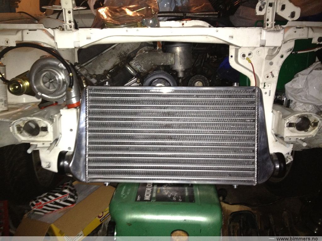

sjekka om intercooler passet:
Men, hvordan monterer jeg AN koblingene? samme som en hageslange?

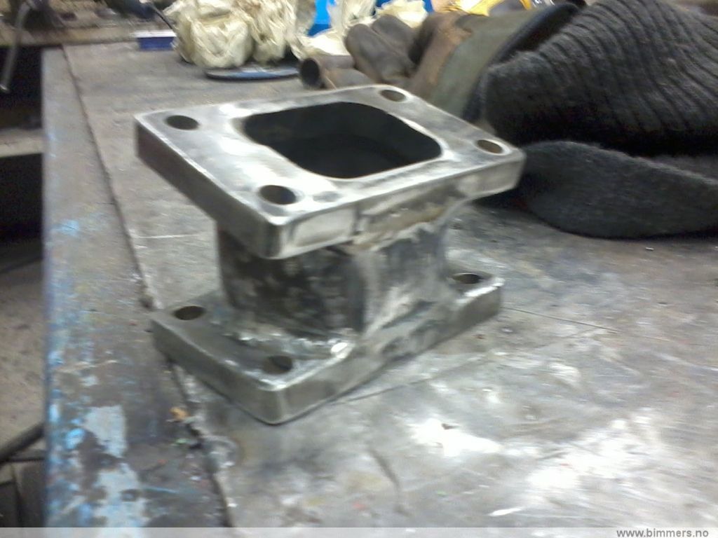

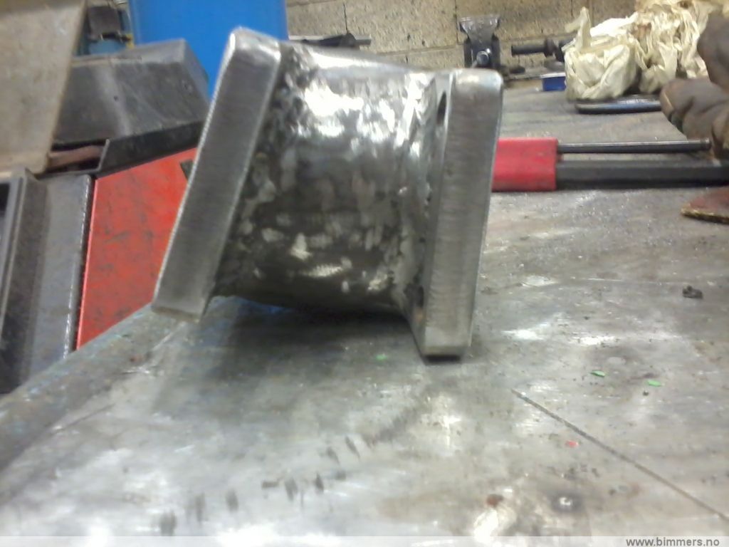

sveisa overgang fra grenrøret til turbo( pga dårlig plass som forventet.)
3" rør, som vi lagde en ca 45 grader av =)
Takk til Røllander"s sveiseservice ;)

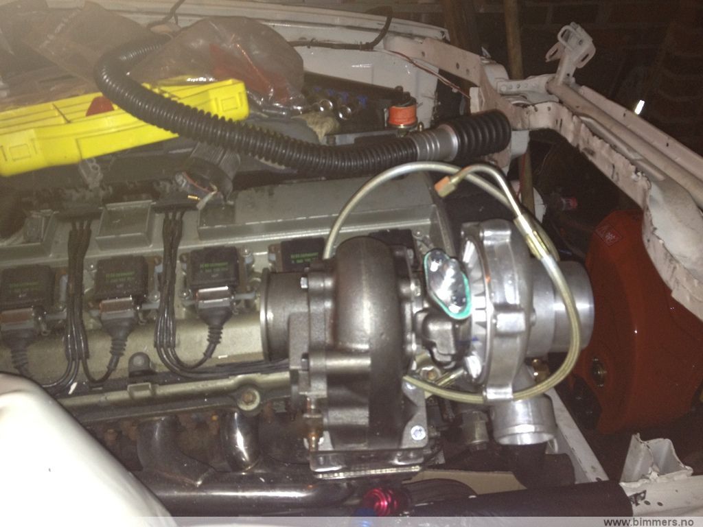

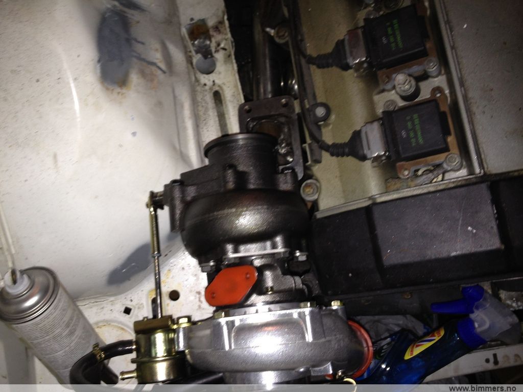

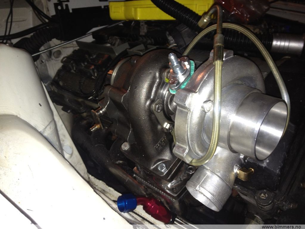

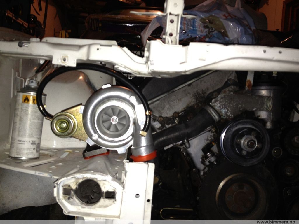

Prøvemontert turboen:

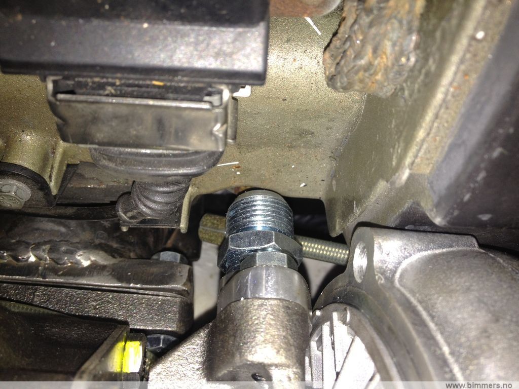

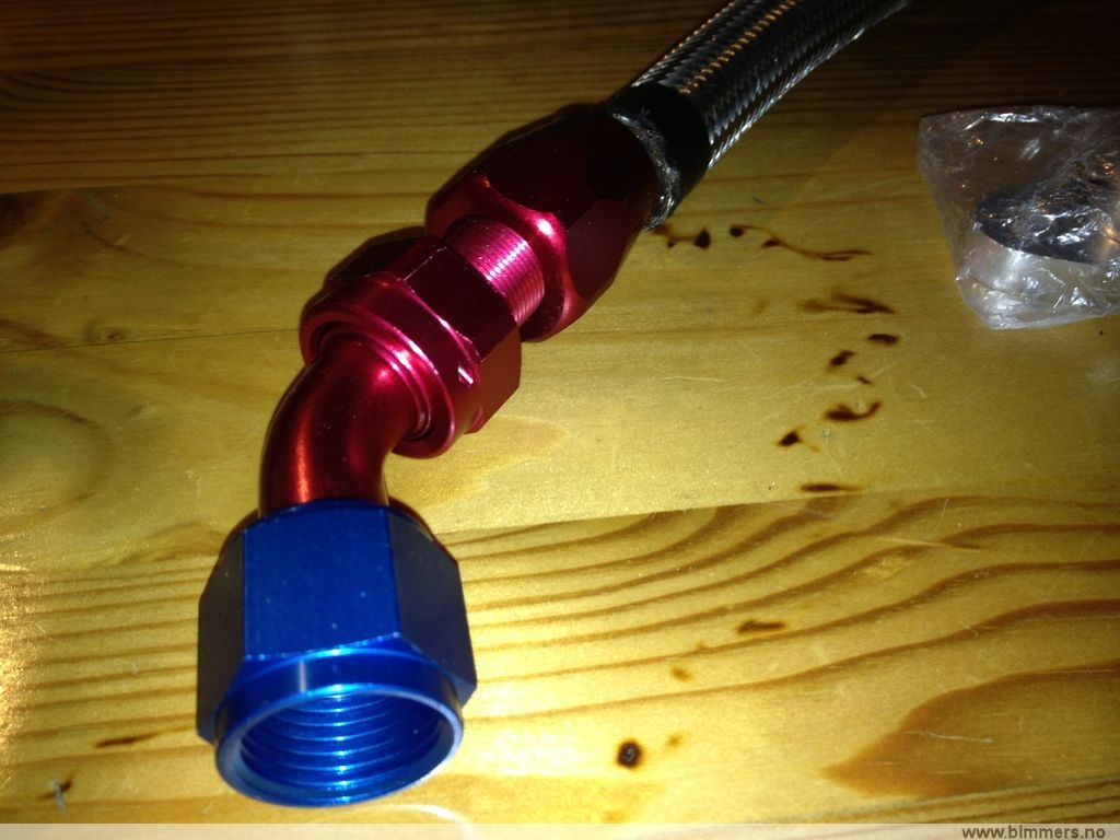

Som dere ser så kommer turboen litt høyt, å olje fra turbo får dårlig plass, får jeg kjøpt 90 grader AN (HAN) inn på turbo?
du burde løsna eksoshuset fra turboen, og så vri resten så det står mer i vater. for ser du har veldig vinkel inn på ojle, og som du merka blir det kræsj på returen
Må snu kompressorhuset ja, returen må stå rett ned fra turbo, ellers blir det dårlig retur av olje tilbake i blokka. Må ha mest mulig fall der.
