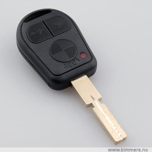

Øyvind L. Skrevet September 29, 2012 Skrevet September 29, 2012 Sentrallåsen virker ikke når jeg trykker på den ene nøkkelen for og åpner/låse dørene på E36 jeg har. Har søkt litt rundt på weben og det skal vist gå an og programere dette selv. Har funnet to måter på nettet, men ingen av disse får jeg til og virke. Er det noen her inne som har gjort dette og kan vise til en oppskrift som virker. Bilen er en E36 98mod sedan. Nøkkelen jeg har ser slik ut:
Tommy Skrevet September 29, 2012 Skrevet September 29, 2012 Denne prosedyren brukte jeg på GT'en Nøkkelkoding E36 Sitt i bilen, med dørene lukket Slå på og av tenning og ta ut nøkkel Hold inne ”lås knapp” (nede til venstre når nøkkelen peker fra deg) Trykk 3 ganger på ”lås opp knapp” (den med BMW logo på) mens du holder lås knapp nede. Slipp lås knapp. Dørene låses og låses opp, og nøkkel er kodet. Gjenta med andre nøkler innen 10 sekunder
Øyvind L. Skrevet September 29, 2012 Forfatter Skrevet September 29, 2012 Den får jeg ikke til å virke. Har helt nytt batteri i nøkkelen også. Da har jeg en nøkkel som jeg kan starte bilen med, men fjernlåsing virker ikke også har jeg en nøkkel som chip til startsperre er død i, men som jeg kan fjern låse bilen med.. Arrgh!! Går det ann å flytte chipen til start sperren over tile en annen nøkkel?
