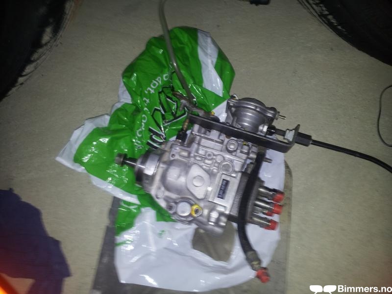

Spankus Skrevet Desember 1, 2013 Forfatter Share Skrevet Desember 1, 2013 Her er ett lite bilde av dieselpumpen som skal inn etterhvert. Vaska bilen i helga og skifta olje. Og en shine inni Lenke til kommentar Del på andre sider More sharing options...

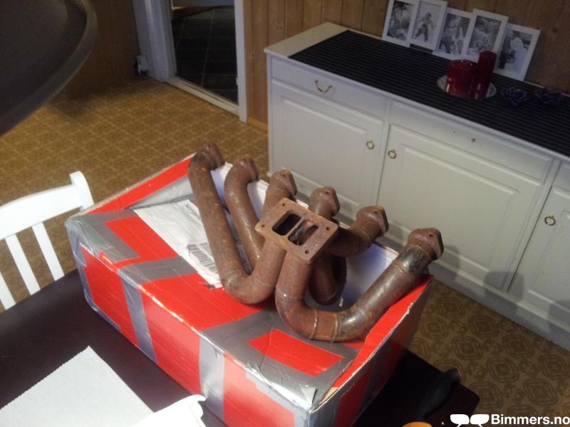

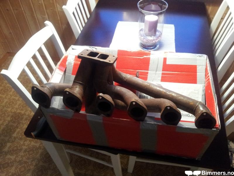

Spankus Skrevet Desember 2, 2013 Forfatter Share Skrevet Desember 2, 2013 Ett par bilder av grenrøret, så veldig bra ut! En sandblåsing og en runde med varmelakk så er vi i mål med dette Lenke til kommentar Del på andre sider More sharing options...
MrTjerbo Skrevet Desember 4, 2013 Share Skrevet Desember 4, 2013 M21d24 pumpe? Blir gromt å se hva effekt du kommer til å få Lenke til kommentar Del på andre sider More sharing options...
Spankus Skrevet Desember 4, 2013 Forfatter Share Skrevet Desember 4, 2013 M21d24 pumpe? Blir gromt å se hva effekt du kommer til å få stemmer det Lenke til kommentar Del på andre sider More sharing options...
bergeee Skrevet Desember 4, 2013 Share Skrevet Desember 4, 2013 blir moro og se green røret på bilen:) hva er det som er gjort med pumpa de? Lenke til kommentar Del på andre sider More sharing options...
Spankus Skrevet Desember 4, 2013 Forfatter Share Skrevet Desember 4, 2013 blir moro og se green røret på bilen:) hva er det som er gjort med pumpa de? Større element 12mm og 166cc Lenke til kommentar Del på andre sider More sharing options...
bergeee Skrevet Desember 4, 2013 Share Skrevet Desember 4, 2013 er ikke det disse elementene som har max 5000rpm ? cummins element Lenke til kommentar Del på andre sider More sharing options...
Spankus Skrevet Desember 4, 2013 Forfatter Share Skrevet Desember 4, 2013 er ikke det disse elementene som har max 5000rpm ? cummins element Skal lure på om det var 6500rpm, fulgte med ett ark med pumpa men har jo såklart greid og lagt det en lur plass... Lenke til kommentar Del på andre sider More sharing options...
