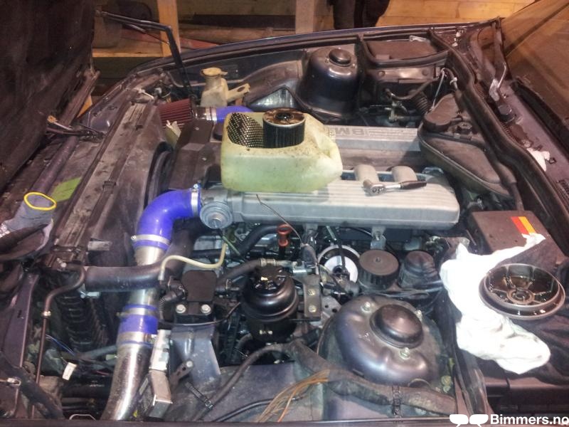

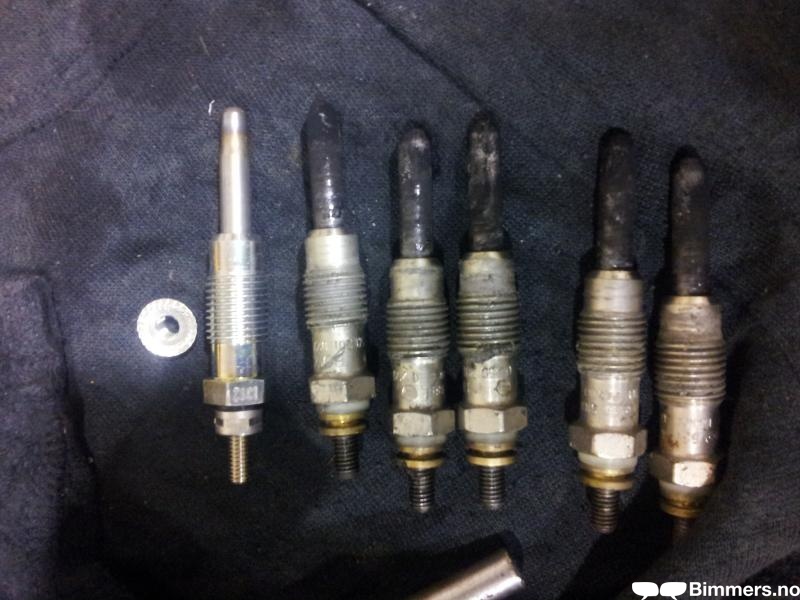

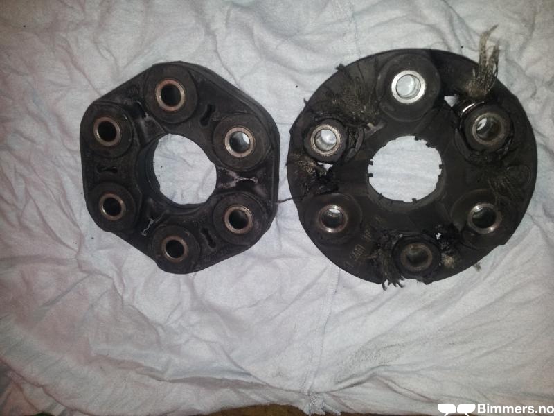

Spankus Skrevet Januar 15, 2014 Forfatter Share Skrevet Januar 15, 2014 Tok litt service i helga Skiftet glødeplugger, hardykobling, motorolje og oljefilter + diesel filter Noen bilder: Lenke til kommentar Del på andre sider More sharing options...
tommyheimberg Skrevet Januar 15, 2014 Share Skrevet Januar 15, 2014 Endelig en liten update, så sota glødepluggene hadde blitt? Sent from my GT-I9505 using Tapatalk 2 Lenke til kommentar Del på andre sider More sharing options...
Spankus Skrevet Januar 15, 2014 Forfatter Share Skrevet Januar 15, 2014 Endelig en liten update, så sota glødepluggene hadde blitt? Sent from my GT-I9505 using Tapatalk 2 Ja, har sikkert sutte der en god stund også Merka iallefall stor forskjell Lenke til kommentar Del på andre sider More sharing options...
