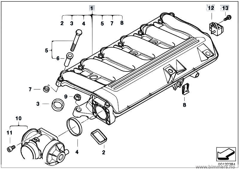

EGR står på innsuget ein plass. Den ser ut som ein stygg svulst.
Nr 10 ?
