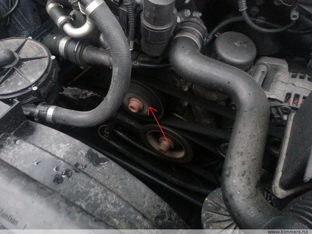

Min 318i E46 (98-modell) har de siste dagene hatt en ulyd(mettalisk lyd. høres nesten ut som hjulet er løst) fra et reimhjul, og idag når jeg kjørte hjemover ble lyden plutselig mye verre. Jeg stoppet på en rasteplass, lokket opp panseret, og da sto kjølevæske ut fra det øverste reimhjulet( så sånn ut hvertfall). Da var det bare å ringe viking. De på verkstedet hadde ikke tid til å finne ut hva som feil idag. Kan det være vannpumpa som har tatt kvelden? Og hva vil dette koste?
Pilen på bildet viser der det så ut som det lakk fra, og der ulyden har kommet fra:

Det hjulet sitter utenpå vannpumpa så nesten helt sikkert at det er den.
Må i tilfelle bytte vannpumpe. Vil også anbefale å bytte dynamoreim, AC-reim og løpe/strammehjul hvis det er ulyd i disse.
De fleste vil nok sette opp 1 time i arbeid da dette er en enkel jobb. Autodata sier 0,95 timer. 1 time koster stort sett mellom 800 og 1200.
Priseksempel mekonomen (finns både billigere og dyrere enn de)
Vannpumpe 972
Dynamoreim 518
AC-reim 333
Løpehjul 443
Strammer 789
Kommer også noen liter kjølevæske i tillegg.
Så i beste fall 2000, i værste fall 5-6K
