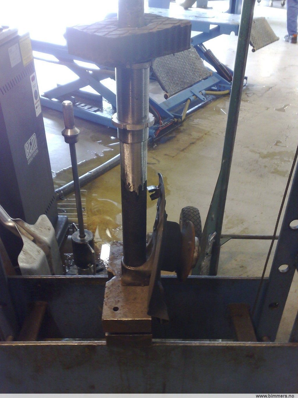

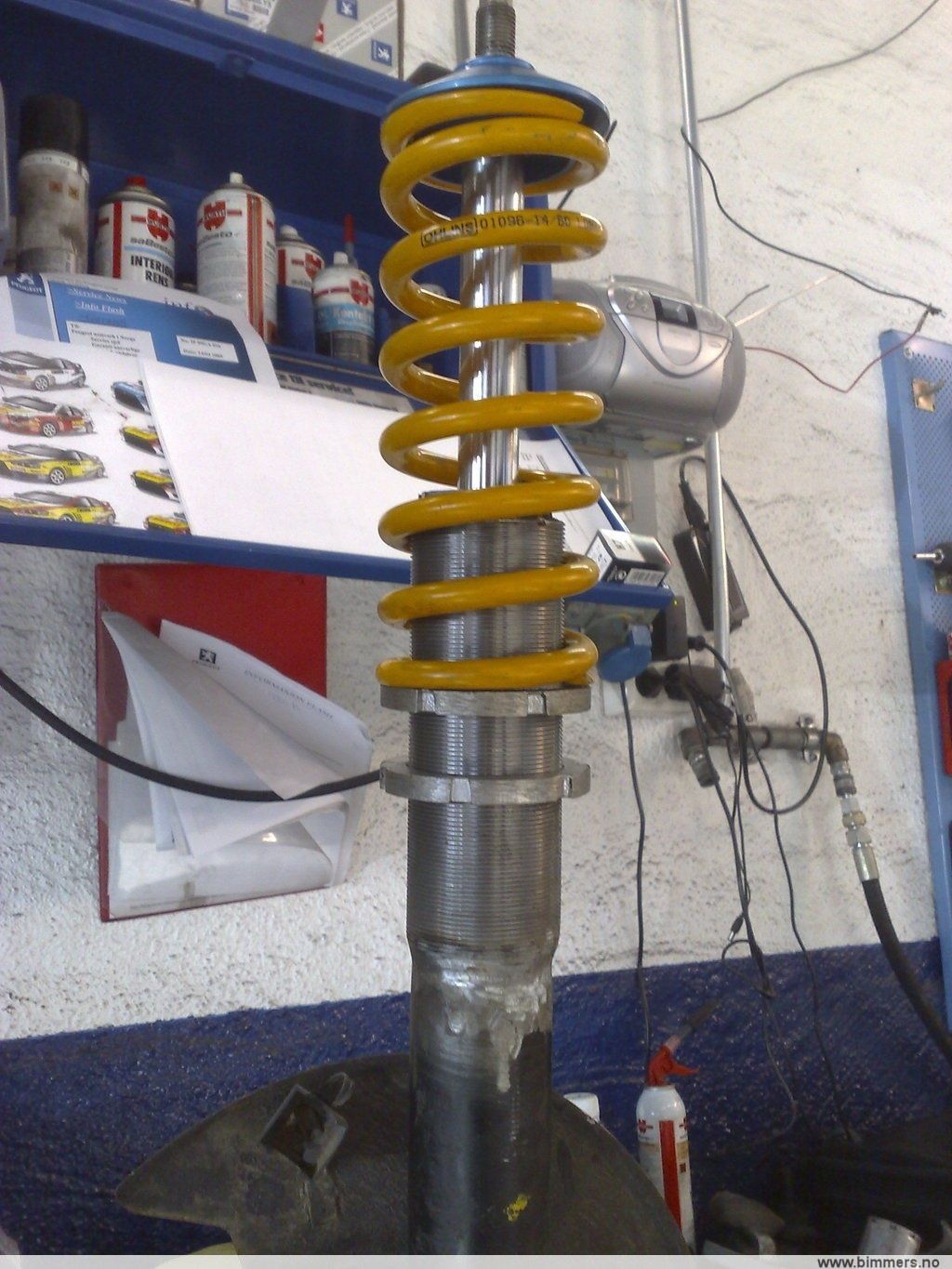

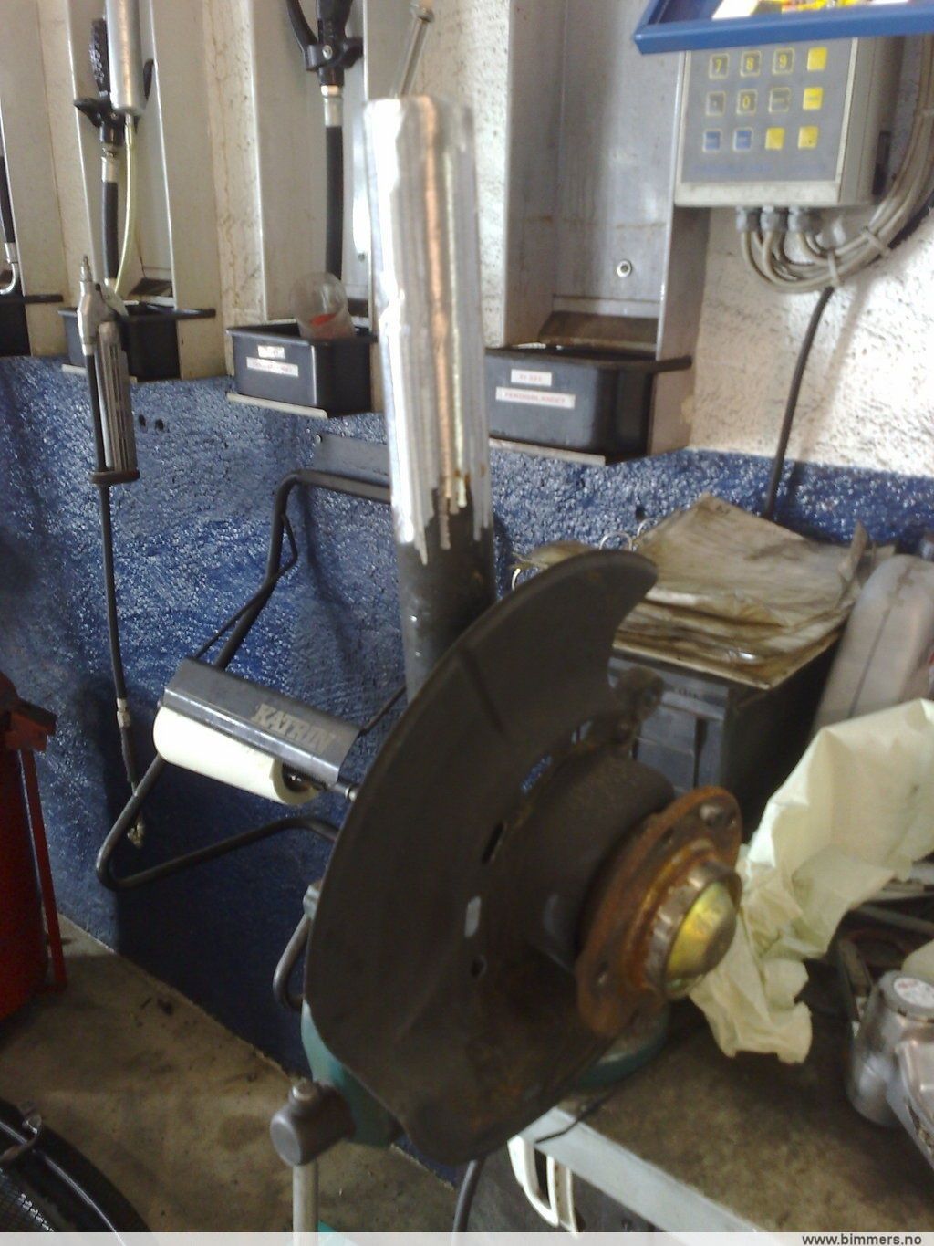

JulianS, du kappet og slipte bare bort hele fjærskåla, og lot selve "beinet" være som det var?
Den øverste delen av fjærbeinet har jo innvendige gjenger, disse lot du være? Hvor langt nedenfor kanten øverst på beinet sveiste du gjengehylsene?
Stemmer, skjærte bare av fjærskåla og noen braketter. Toppen av fjærbeinet er som originalt. Pressa hylsa ned til den flykta med toppen av fjærbeinet, sveiset i bunnen :)
Stoler 100 ganger mer på detta enn de kitene du får kjøp som sveises nederst mot spindelen, da skal sveisen holde mål!
Du veit ikke forresten hvilke gjenger disse rørene har? Og hvor lange fjører brukte du?
Fort gjort å lage til sjøl de røra.
Nei det er jeg ikke sikker på, men betaler 600 for hylse, to muttere og øvre fjærskål, skal ikke holde på så lenge i dreibenken for at det lønner seg å kjøpe det ;) husker ikke lengden på fjærene, men ca 250-300mm er nok fint. jeg brukte 80, 100 og 120N fjærer, husker ikke hva jeg endte opp med :)

Hallo! Se på bilden jeg la ut da! Det eneste som fysisk kan skje hvis sveisen ryker (uhyre sannsynlig), er at hylsa flytter seg nedover på fjærbeinet, det blir akkurat som om en fjær knekker, det er langt mer sannsynlig! Dette hadde holdt bilens levetid og litt til selv om jeg bare hadde sveiset ET lite punkt!
Ser du har hatt en e30 335i - godkjent? ;)
Demperne blir jo fortsatt urørte innsatsdempere, er jo bare fjærbeinet som får ei lita omgjøring. Nå blir det jo faktisk ikke kapping i selve beinet, annet en å skjære bort øvre fjærskål. Gjengerøret sveises jo utenpå fjærbeinet, men jeg dreier bare en stav som jeg stapper inn i fjærbeinet under sveising, ingenting som slår seg da.
