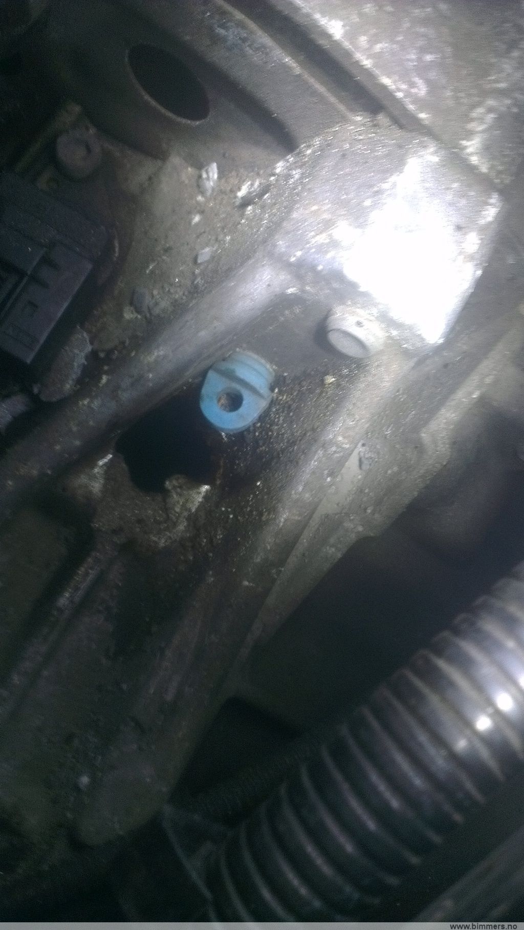

balihai1967 Skrevet November 12, 2012 Skrevet November 12, 2012 Har sittet å leita litt på forumet her men fant vel ikke noe svar...håper noen kan hjelpe meg.. jeg drev å snudde bilen rygget så skulle jeg sette i drive da bare kom en rakle lyd ikke så lenge ,men etter det så har det iukke vært mulig å få den i gang ,,,har bytta starter ,,batteri og også prøvd å gi med ekstra batteri..men den vil ikke reagere i det hele tatt...det lyser i alt som skal ...tenkte først at automaten mulig satt seg feil ,så den star i revers.. skjønner ikke en ting av dette ,,tenkte også motor havari.... hadde noe tull med noen følere bak jeg kobla av kontakten på abs kan det utgjøre dette bilen gikk fint uten.. håper noen kan hjelpe meg med dette
balihai1967 Skrevet November 12, 2012 Forfatter Skrevet November 12, 2012 skrev litt rart på slutten,,,,men de følerne og kontakten gjorde jeg lenge før han stoppet...

balihai1967 Skrevet November 12, 2012 Forfatter Skrevet November 12, 2012 detta så ikke bra ut...men jeg så et hull i blokka rett under startern,,,,ikke bra..må ha vært noe som ville ut...men tenkte å ta en titt ...

balihai1967 Skrevet November 12, 2012 Forfatter Skrevet November 12, 2012 Jeg far strom til starteren. Men fant na et hull i blokka under starteren...dt sa ikke bra ut..Lurer pa hva som har skjedd inni der. Ligger et bilde her.. du kan ta en titt paa dt..mulig dt er dr start kransen sitter.
