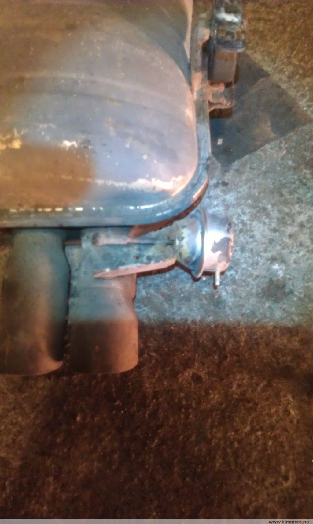

sm0k3d Skrevet November 12, 2012 Skrevet November 12, 2012 Hei. Kjøpte meg 325 eksos her om dagen. Det er ikke noe sted jeg kan skru inn lambda. Hva skal jeg gjøre da? På bakpotta er det en slags vakum sak. Her er det et bilde. Hva er det
SweetBMW Skrevet November 12, 2012 Skrevet November 12, 2012 Lambda er ikke på biler før 89. Ellers er det høl på manifolden for lambda. Vakuum tilioblingeb er for styring av spjeld i eksosen.
sm0k3d Skrevet November 12, 2012 Forfatter Skrevet November 12, 2012 Det her er snakk om e36. Men jeg har lamda på bilen fra før av, hva skal jeg gjøre med den da? Og hvor skal vakum Slangen kobles?
AndreTheGiant Skrevet November 12, 2012 Skrevet November 12, 2012 Er det der 325 eksos? Trodde ikke det eksosspjeldet kom før på 328. Lambdaen skal jo normalt skrus inn før katalysatoren
sm0k3d Skrevet November 12, 2012 Forfatter Skrevet November 12, 2012 Mulig det, men var ihvertfall det jeg fikk beskjed om da jeg kjøpte den. Kan jeg borre et hull i eksosen og skru fast lambda der? Og ta vekk vakumstyringa på bakpotta?
AndreTheGiant Skrevet November 12, 2012 Skrevet November 12, 2012 Her er litt info om den vakuumstyrte ventilen, ser ut som dens funksjon er å få bilen stillere ved lavt turtall. http://forums.bimmerforums.com/forum/sh ... ?t=1322725 Lambda må du jo ha. Kan jo f.eks sveise inn en slik plugg. http://www.biltema.no/no/Bil---MC/Bilre ... ugg-79920/
stenils2 Skrevet November 12, 2012 Skrevet November 12, 2012 bårre opp og jenge opp hullet for lambda
