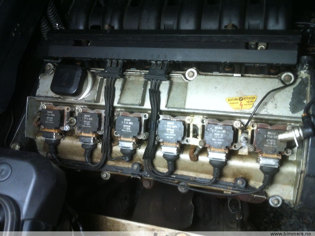

Har også 2 ting jeg ikke har helt funnet ut hva er til enda, som jeg har bilde av.

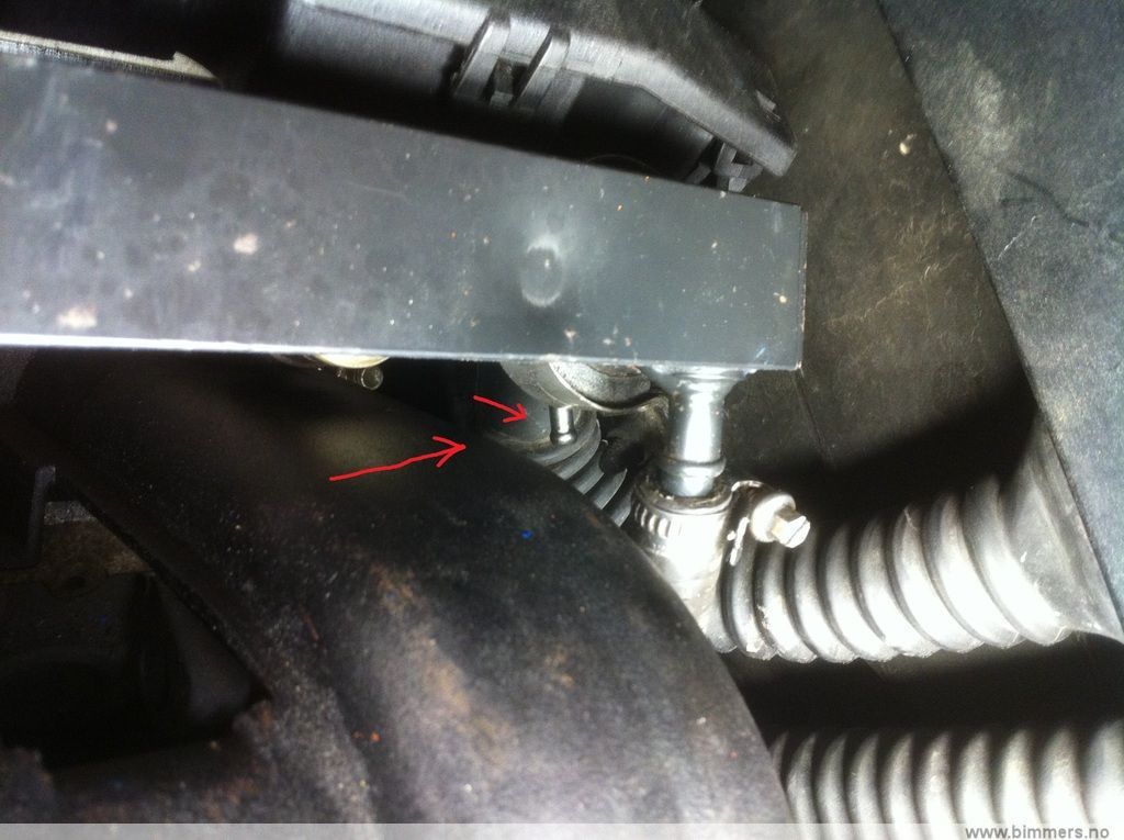

Denne lurer jeg en del på.. finner ikke en slange som passer på den, og vet heller ikke hvor den skal. Kan dette være problemet? Den står på fuelrailen.
Ligger jordingene rett?

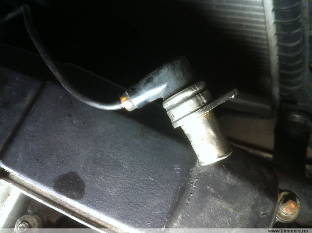

Lurer også en del på hva denne er til! Viss jeg ikke husker feil så kom den fra ledningsnettet, men jeg finner ingen plass på blokken den passer.
Kan jo kanskje være veivsensor, fordi kamsensoren står på. Men var rart at jeg ikke fant noen plass til å sette den i. Skal dobbelsjekke nå
Øverste bilde er drivstofftrykk regulator. Den skal ha ein vakum slange på seg, vakumslangen går inn på innsuget ein plass.
Jepp, var nettopp ute nå og prøvde med litt startgass og forskjellig. Er dårlig tenning på pluggene, så skal skifte de, og så få tak i den vakumslangen. Takker for svar! Tror jeg skal klare meg nå :-)
For alt hva jeg vet, så kommer du ikke til og få gnist uten veiv sensoren på plass.
Her skal veiv sensoren sitte. Nederste pilen.
