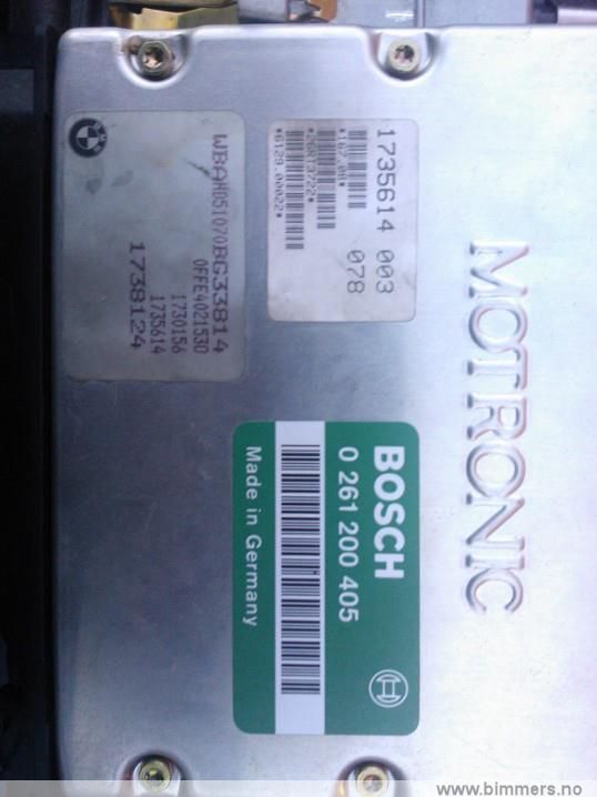

hvilket bosch nummer har du på motorstyringen din ?

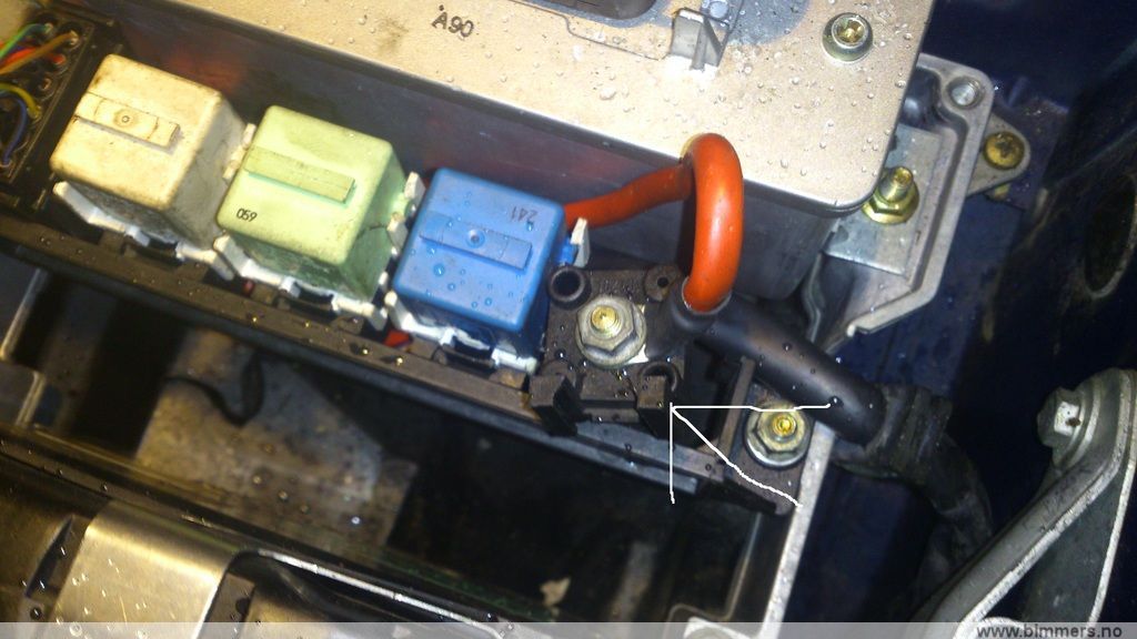

har skjekka speniga på de 3 relean som står at med hjerne
har bare +1,78 volt
de klikka ikke når æ tar de ut og inn har prøvd flere relea
har bare +1,78 volt
kan det vær startsperre som lagga trøbbel
Vis du har brukt samme hjerne som du hadde fra før skal ikke startsperra slå inn men vis du har bytta hjerne må du kode den til ews systemet
