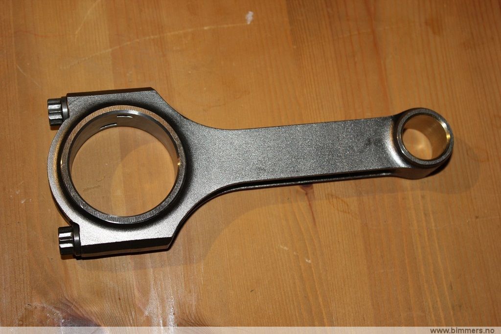

BB454BB Skrevet November 13, 2012 Skrevet November 13, 2012 Eg kjøpte meg ett sett med råder som eg ikkje får returnert pga selger er umulig å få fatt i etter det viste seg at han har sendt meg råder som ikkje passer til motoren det skulle passe i... Det er altså snakk om 6 stykk H-profil råder som sku passe S50B30 euro spec motoren(NOE DE IKKE GJØR). Målene på rådene er: Lengde 142mm Store dia 48mm Lille dia 22mm bredde 22mm. Selges om noen har behov for slike råder!
Rayman Skrevet Desember 9, 2012 Skrevet Desember 9, 2012 Hvordan passer de ikke? Ifølge målene du oppgir skulle de jo ha passet.
BB454BB Skrevet Desember 9, 2012 Forfatter Skrevet Desember 9, 2012 har ikkje tallet i hode her, men S50 bruker ca53mm på veiv..ikkje 48......
BB454BB Skrevet Desember 11, 2012 Forfatter Skrevet Desember 11, 2012 må nok ha lav komphøyde på stempelet eller lite slaglengde på veiven.. kan godt hende disse rådene gjør seg i en m50 med vanosstempler og b25 veiv.. med tanke på sugetrim vel og merke.. skal man ned i komp blir det mulig litt lange staker..med mindre man kjører 2,5 borring og 2,0veiv med mindre slag...ender vel opp med 2,3 liter eller noe i den streeten då.
Rayman Skrevet Desember 11, 2012 Skrevet Desember 11, 2012 Når jeg bygde en 2.5l M50 brukte jeg 140mm råder å bestillte 8.5komp stempler. Så burde gå disse med 2.5l, må bare bestille stempler på mål.
BB454BB Skrevet Desember 11, 2012 Forfatter Skrevet Desember 11, 2012 2mm er en del inni en motor du, men tror det går fint med spesialstempler ja, med lav komphøyde som eg sa i mitt forrige innlegg...
