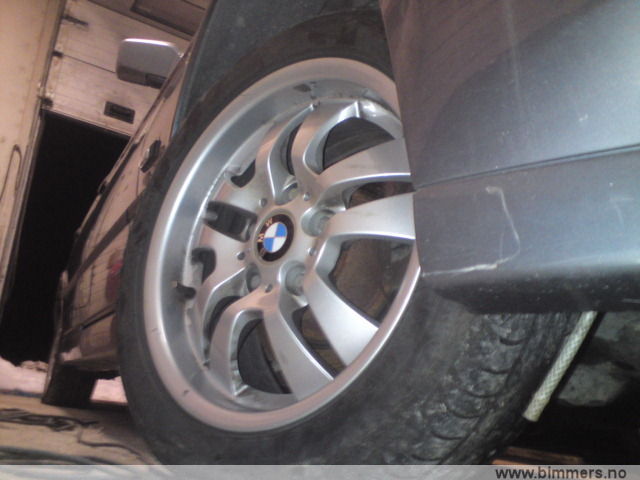

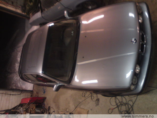

meget bra e34! m5 optic. langt fra ferdig. m50b20
Kjøpte bilen som prosjekt for ca 2 år siden. Var vannlekkasje og div tull med den, trodde det sku bli et enkelt prosjekt..
Ting gikk ikke helt etter planen med det opplægget her.! Sprukket topp, traversfester knekt.... osv

Bilen ser bra ut og hadde fint drag. Vært brukt av familiefolk og har ikke vært røket i.

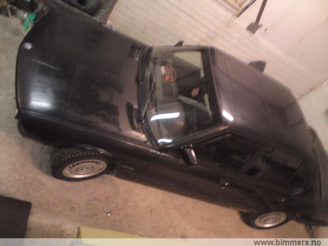

Legg merke til e28 til kompis og! Denne er nesten rustfri og må ansees som bra.
Utenom panseret " I HATE MYSELF AND WANT TO KILL MYSELF :o

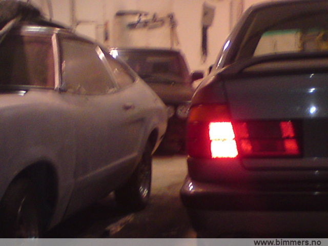

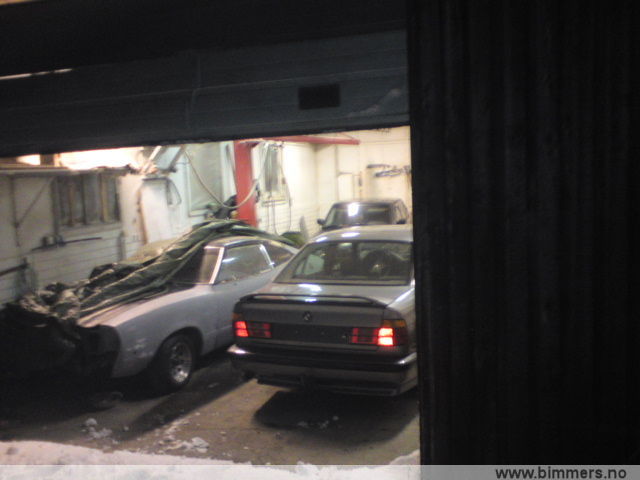

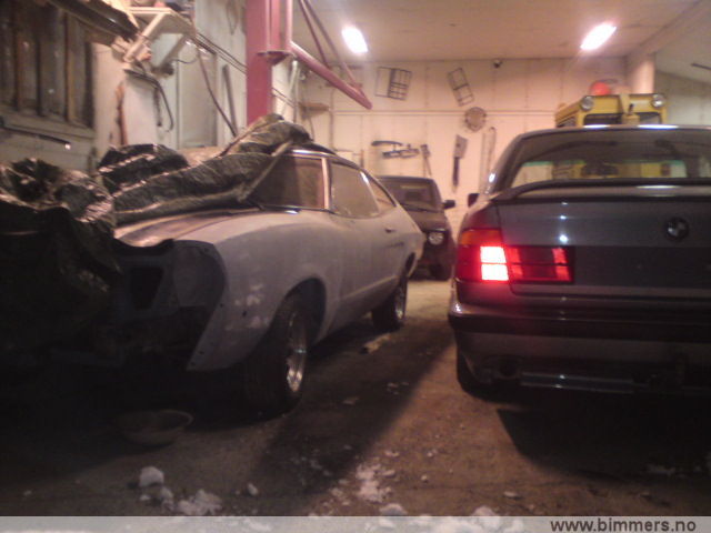

Mustangll prosjektet vises og fram :) Bilen står i steinberget (altaskifer utafor Alta)
